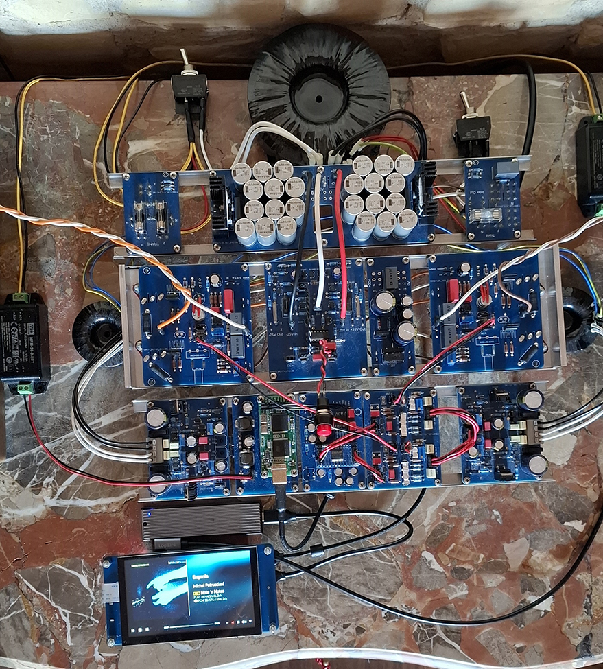

Il ne s’agit pas uniquement d’un dac mais d’un appareil monobloc, d’une puissance moyenne de 40W/8ohms dans la configuration actuelle ….
Toute son utilisation et gestion se fait à partir de n’importe quel web browser connecté en wifi ou hot spot.
Un seul câble entrant : le 230V  ….Super.
 Regroupant :
-un Raspberry pi4 8Go, son écran tactile, + micro SD 64Go ultra fast pour la partie software : Moode Audio  + 1 SSD 2To de fichiers Flac, y compris toutes les connexions distantes habituelles…radio web …etc ,  (Moode intègre de basse un certain nombre de radios il y en a d’excellentes à découvrir notamment toute une série Néerlandaise : HI on line.)

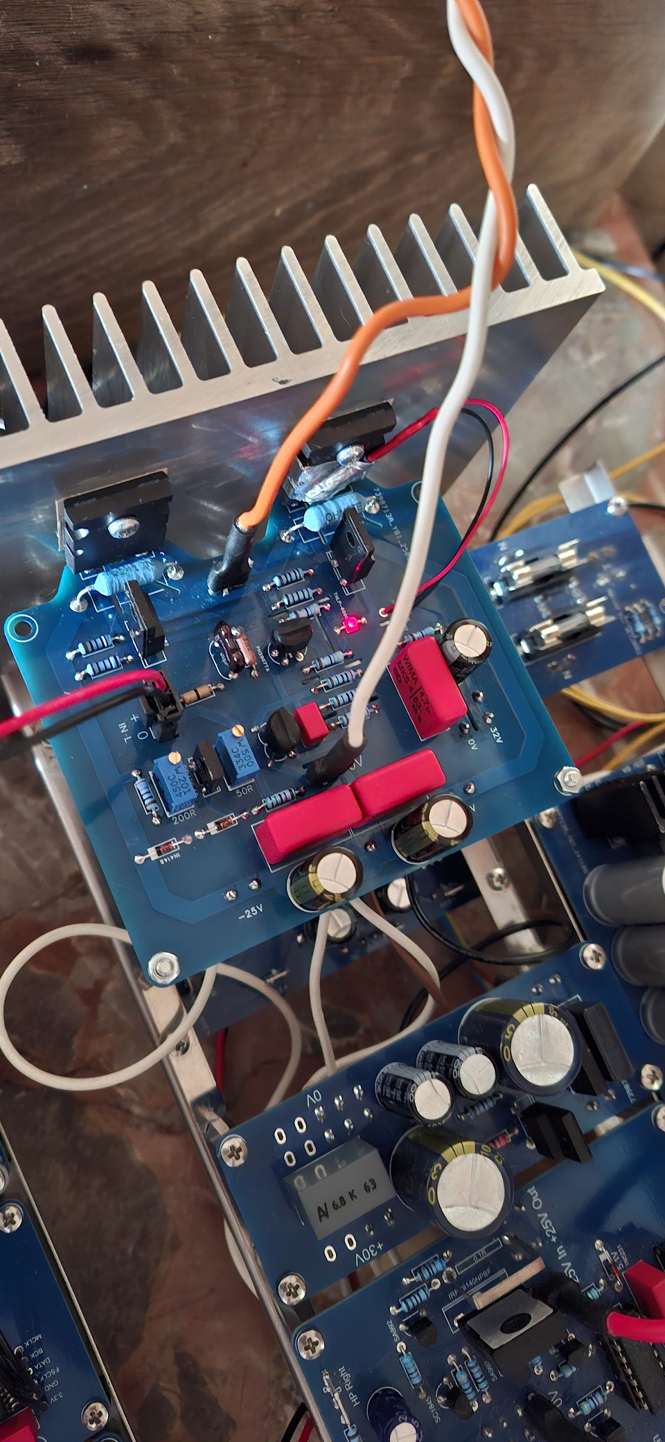

Il a été mis en service juste avant noël et depuis n’a pas bougé, j’ai 4 cartes ampli identiques que j’ai permuté avec différents transistors de puissance …pas assez à mon gout…j’aimerais bien être certain que les différences ne sont que très minimes quel que soit la technologie des transistors utilisés si l’appareil est bien réglé. (Chaque changement entraine de nouveaux réglages, DAC compris)
Et ce qui devait arriver avec du NOS  est arrivé les 2N3055 MOTOROLA se sont avérés pas fiables du tout , ils ont tous lâchés ou se sont dégradés les uns après les autres assez rapidement … même s’ ils chantaient c’était  un peu trop dans la ouate à mon gout.
les 2n3055 ONSEMI production actuelle sont médiocre…
en TO3 j’ai également essayé les MJ15003, MJ15015, et MJ802   qui resteront en place , la différence se fait essentiellement sur l’image 3D, la spatialisation dans ma bulle  (album pour ces essais CD-Extra- QUATRE FOIS TROIS -DANIEL HUMAIR  , entre autre )
Le transistor de puissance est le seul composant ayant eu la joie de participer à ce rolling, les autres différences sont très subtiles (ils sont de la même famille).
Je n’ai pas mesuré l’appareil je ne suis pas équipé, pour cela je rends visite avec une bonne bouteille à un ami professionnel bien équipé et sachant ...je le ferais une fois qu’il sera dans son écrin, je ne suis pas plus curieux que cela, bien trop peur qu’une mauvaise mesure, n’influence négativement mon excellent ressenti actuel. ?
L’appariage précis des transistors est primordial, c’est ce qui fait toute la différence, ainsi fait les réglages fins seront possible et pérennes, avec les produits actuels le tri est relativement facile. C’est un avantage certain, je ne vois pas ce que de vieux transistors plus ou moins bien appairés difficile à approvisionner et peut être non fiable dans le temps peuvent apporter de plus puisque l’on a vraiment l’impression qu’il n’y a rien entre le fichier et les enceintes.
Le couplage thermique,  également très important :  j’ai un peu  galéré ,  comme la maquette a les fesses à l’air , elle prend froid assez vite sans coffret ,   les TO39  2N2905  collés à l’horizontal pas bon , côte à côte avec dissipateur commun collé dessus pas bon,  l’un dissipe 2 fois plus que l’autre la seule solution retenue à été de conserver le plus chaud en bas et de collé à la cyano sur pastille papier, tète bèche le plus froid au-dessus l’échange thermique est nettement  amélioré , le réglage de l’offset s’en ressent  , c’est une brique,  un plaisir à régler .
idem pour tous les TO92 du convoyeur de courant du dac (sur la photo on voit du scotch alu les capotant) le réglage offset du dac est très fin, il est multiplié par le gain donné par la résistance de contre réaction ici fois 18 …imaginez avec 0.2mv et plus …..
rien que de poser un doigt ou de respirer sur certains de ces  TO92 tout s’affolait  le scotch alu a résolu le problème provisoirement , comme leurs élévation de température n’est que de 3 ou 4° par rapport à l’ambiance c’est très sensible ……j’ai un Accuphase des années 90 le couplage thermique des TO92 du préampli est fait avec des capots en silicone (amovibles) de différentes tailles pour 2 ou 4 unité ,  j’ai cherché sur le net… introuvable , je pense sérieusement en mouler également en silicone.
En l’état l’offset DAC se règle vraiment facilement , le contrôleur oscille très lentement entre 0 et 0.1 mv    tous les trimmer sont des 25 tours ça aide …
 (un document  traitant des miroir et convoyeurs des courant indiquait : « insensibles aux variations thermiques, à condition que toutes les jonctions d’une même boucle fonctionnent à la même température) avec  la stabilité thermique à l’intérieur du boitier ce sera encore meilleur ,  …. C’est vraiment très sensible surtout avec un réglage devant approcher le 0.
Je me suis rendu compte que les MJ802 de puissance chantent nettement mieux chaud, c’est pour cela que je n’ai pas de dissipateur seul les équerres alu de 50mm ep5mm suffisent T= 39- 40° avec 75mA courant de repos.  J’avais enlevé les dissipateurs provisoires afin de réduire l’inertie thermique et monter plus vite en température.   En l’état je ne peux pas monter à 150mA, mais 65 ou 150 mA n’est pas critique il faut descendre à 40mA le courant de repos pour que cela commence sérieusement à se dégrader, sur le papier la thd est à son meilleur niveau entre 100 et  150mA ….je m’interroge sur le futur du coffret, des dissipateurs qui ne devront pas être surdimensionnés, puis des températures été hiver …la CTN vas gérer, certainement que je devrais adapter sa résistance parallèle ?

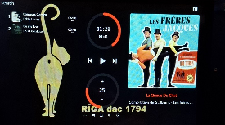

Quant au gadget Raspberry Pi et Moode ,  aujourd’hui tout est carré plus de problème d’incompatibilité entre le wifi et la carte additionnelle nvme du SSD ,  celui-ci est dans un boitier SSD USB…(il se produisait entre la nappe du Hat nvme et les pistes des antennes wifi du PI des brouillages)
Moode excellent j’ai quand même testé Volumio :  poubelle immédiatement …. J’ai toujours utilisé Foobar …, j’ai eu du mal à m’adapter à Moode, mais l’ergonomie et les options proposées sont très bien, rien à dire sur ses performances audio, contrairement à Volumio.
Surtout avec Moode plus d’app Android bidon pour la télécommande comme avec Foobar, tout est accessible via n’importe quel web browser sur le téléphone rajouter une icône sur l’écran d’accueil renvoyant à l’adresse IP du PI et basta .
La gestion des fichiers du SSD se fait fort simplement depuis un PC dans l’environnement réseau et le gestionnaire de fichier, ce n’est ni plus ni moins qu’un autre appareil distant avec droits en lecture, écriture, le SSD est formaté en exfat ou fat32 au choix.

 - la mise en boite de tout ceci dans un seul et unique coffret avec l’écran du Raspberry incrusté en façade… ce sera un 5U format standard ou vertical format tour, mais uniquement quand tout aura été finalisé, validé.  Vu le prix des boitiers alu usinés anodisés et sérigraphiés mieux vaut ne pas se tromper.

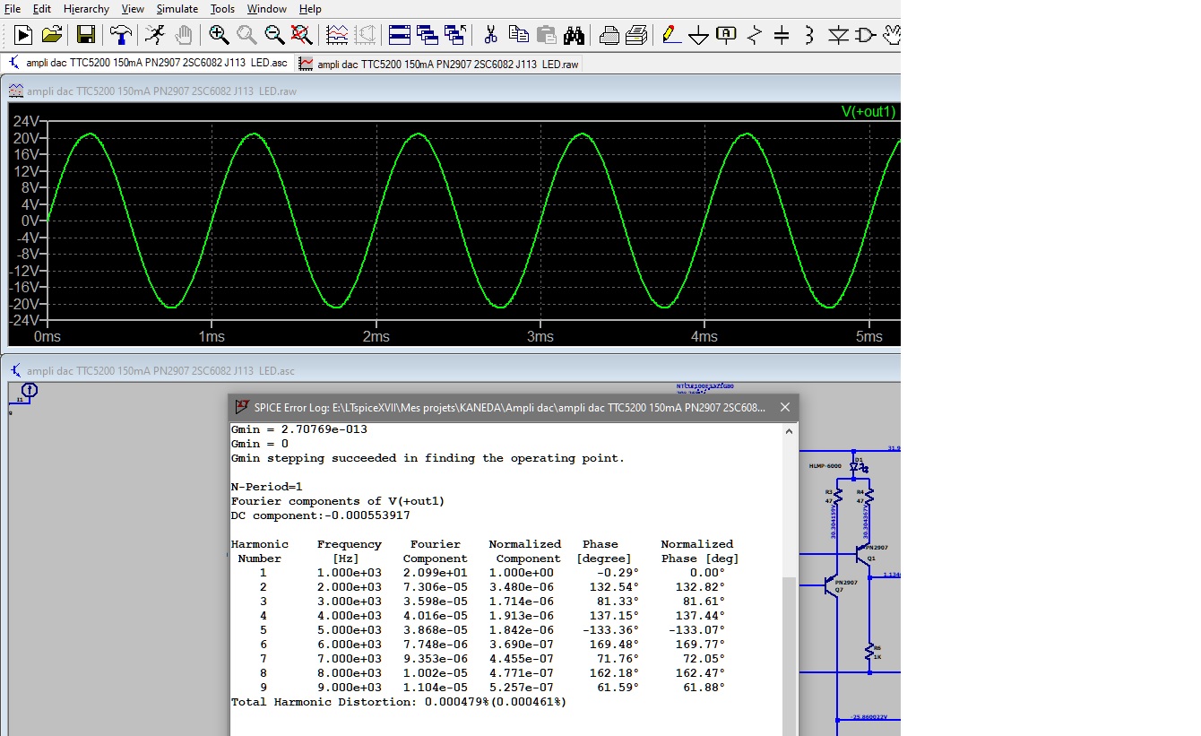

@Joël : merci pour l'info j'aurais du y penser , la HLMP6000 le fait bien,  j'ai sauté sur Spice immédiatement.
seulement adapter R11 & R12 en 2k , le circuit à gagné -10dB  sur la H2 qui passe du coup à -107dB,  la THD a passé un cap  0.00057 % celui du 3ieme zero après la virgule est ne varie que très peut selon le niveau de sortie .  Je vais continuer à gratter .......

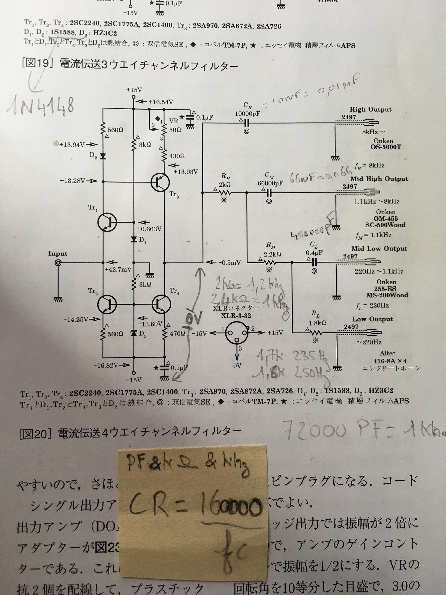

Dans la filière Kit Kaneda, mais je ne sais plus vers quelle période,  j'ai longuement parlé du filtre ICV No.219 du PR Kaneda. C'est d'ailleurs celui que j'utilise depuis environ 10 ans en quatre voies.
Schématiquement, il s'agit d'un étage buffet suivi d'un filtre RC.
Dans celui-ci j'utilise les fameuses résistances Skeleton, mais le plus important, ce sont les condensateurs que j'ai évidement choisis au mica argenté, mais dans une autre marque que les Soshin du Pr Kaneda, les Matsuzaki.
Ceux-ci ne figurent pas sur le schéma mais ce filtre est bien placé avant les amplis, et il doit normalement être suivi d'ampli IVC dont les impédance d'entrée sont très faibles, voisine de 0 Ohm. On peut toutefois l'utiliser autrement en ajoutant à sa sortie un petit réseau de résistances pour simuler une entrée d'ampli IVC alors que ce n'est pas le cas, de façon à ramener l'impédance vue par le filtre à sa sortie au environ de quelques ohms.
C'est ce que je fais pour dériver la sortie grave du filtre vers un DSP à l'impédance d'entrée conventionnelle, ce qui me permet de traiter quelques mode de salle. Par contre, ça m'oblige à rajouter une résistance de 1K sur le signal pour réadapter la sortie du DSP à l'ampli de grave qui est actuellement un No.225 de 300W. Malgré ces petits ajouts absolument obligatoires, je crois que ça fonctionne plus que bien.

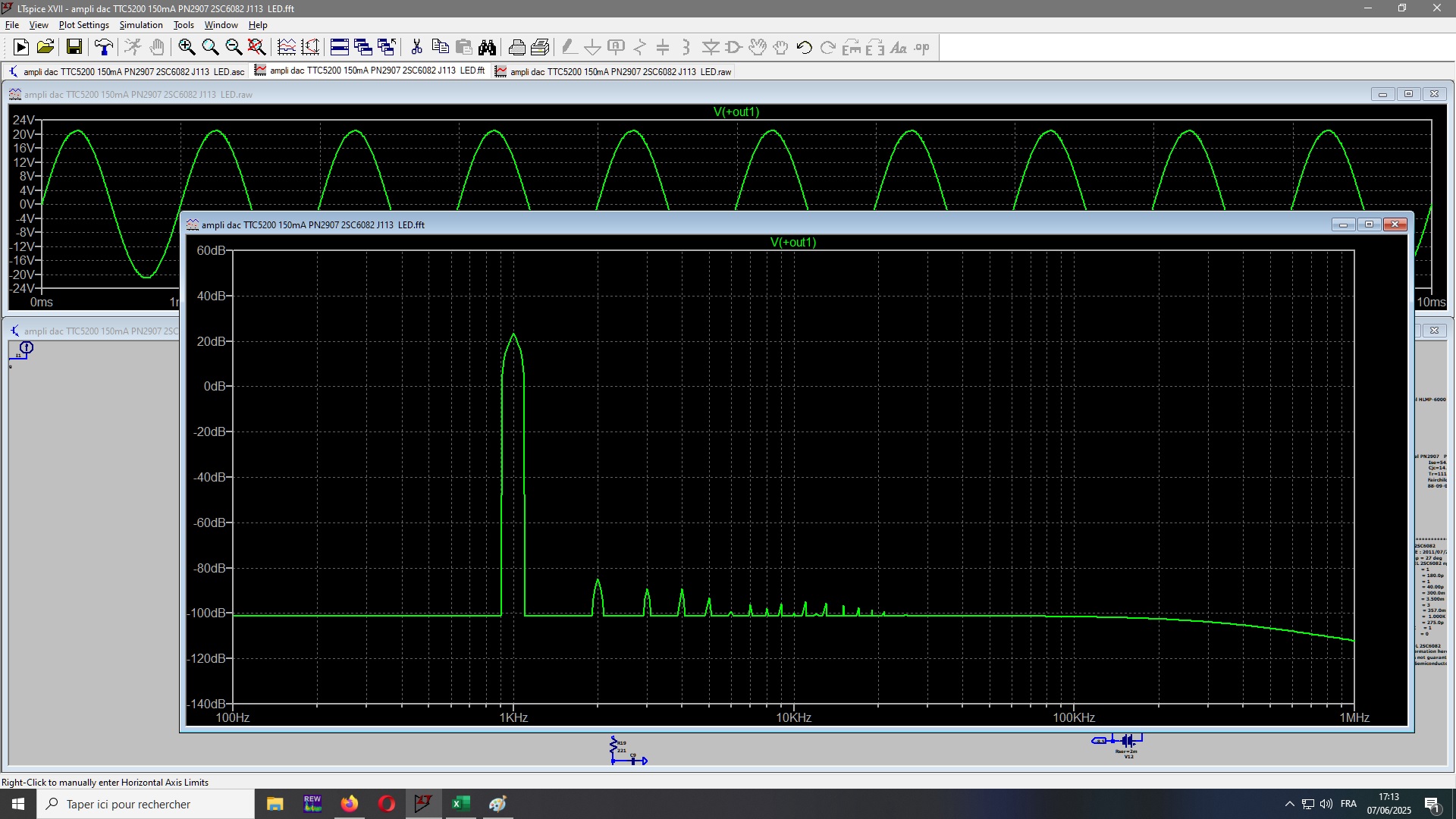

Donc suite aux meilleures performances sous spice après quelques adaptations du premier schéma
Je n’ai finalement pas pu résister à la mise en œuvre de nouvelles cartes 3.5€ chez les chinois les 5 cartes port compris [Image: biggrin.png]
Voici ce dernier schéma :

Je suis très satisfait et déçus à la fois puisqu’à l’écoute c’est tout aussi excellent  [Image: biggrin.png]….  Mais je dois écouter sur plusieurs semaines avant de confirmer ou pas.
Le niveau de bruit et de distorsion (sous spice) étant déjà très bas sur les premières cartes, arrivé à un certain niveau il est impossible de faire de différence à l’oreille à moins peut être à très fort niveau ( puisque spice avance un taux de distorsion très bas tout en conservant le dégradé harmonique même à 92% de sa puissance …….  Seul des mesures précise pourraient faire ressortir des différences objectives entre les 2 versions.
Pour ceux qui ont la pratique des simulateurs l'on vois quand même que c'est pas dégueux ........
Satisfait puisque encore plus stable avec la led  et le remplacement des PN2905 par des 2N2907 boitier TO92 collés ensemble et recouvert d’une gaine thermo le couplage thermique est nickel beaucoup mieux que ces boitier TO39 du siècle dernier ou il a fallu ruser …….avec ce duo le réglage est encore plus précis et rapide.
Les nouveaux transistors de puissance sont des TOSHIBA TTC5200 qui coutent une poignée de figues, il y a beaucoup d’équivalent mais 2 ou 3 fois plus cher.
et thermiquement c'est plus performant que les TO-3
Ça ne chauffe pas, point de repos à 150mA, seulement 10°C au-dessus de la temp ambiante.
J’ai également changé la CTN je voulais essayer et je pense être beaucoup mieux, la différence entre 20 et 35° n’est que de 48ohms par rapport aux 118ohms sur les autres cartes, la réaction est plus rapide et précise. L’amplitude est nettement réduite….   si je travaillais à des températures plus élevées > 40° cela n’aurait plus autant d’importance…quoique c’est à surveiller lors des démarrages à froid.
En résumé :  j’arrête les frais…. J’ai assez de cartes    le résultat en mieux n’est pas audible ……d’ailleurs je ne vois pas ce que je pourrais espérer de plus dans cette gamme de puissance ……
Comme je l’ai déjà avancé, ces schémas sont robustes et universels, tout bien apparier, transistors, résistances… choisir les composants avec un simulateur afin d’éviter des associations malheureuses...
Si c’était à refaire ce serait de miniaturiser au maximum en tout composants CMS l’ensemble DAC et bi ampli.
Maintenant je vais travailler sur le filtre avant amplification et l’élaboration de nouvelles enceintes 3 voies
@Gilles,  merci pour le schéma  ,  je n’ais pas besoins de l’étage buffer la sortie dac en courant et  déjà à haute impédance et pas de réseau de résistances en aval j’attaque directement les amplis IVC   , je vois un avantage à rester en bi-amplification pour ma petite installation , c’est la résistance de faible valeur  sur la voie basses , ainsi  la puissance pour cette voie n’est pas mise à mal  ,  si je veux couper à 1.5khz elle n’est que de 180ohms avec 0.55uF pour la voie medium aigue  , et si je veux couper à 150Hz   on est à 500ohms   et 2uF,  ou 3.5k et 0.6uf  mais cela implique une puissance doublée pour l’ampli voie basses,   toutes les combinaisons sont possible le bon compromis du RC sera à essayer.
Sur le schéma que tu as posté en cumulé l’on a 5k sur la voie grave je trouve cela énorme……  de toute façon dans mon esprit ce n’est qu’un pré-filtrage d’ordre 1, si je pars sur une trois voies la coupure sera vers les 100 voir 200 Hz j’ai commencé à faire quelques sélections et simulation, je dois obligatoirement filtrer en passif les enceintes grave et medium aigue en 12db avec les HP de ma sélection. Les puissances nécessaires ampli voie grave par rapport à la voie medium aigue est assez équilibré  .
Ainsi je perds certainement tous les avantages du filtre Kaneda intégral, mais je conserve quand même un avantage certain sur la voie grave par rapport à de la mono amplification.
QUESTION : c’est quoi le post-it  CR =160000/fc   si on coupe à 200Hz    CR= 800   c à dire ?
C et R sont liés par la relation 16000/FC. Si tu fixes la valeur de l'un, celle de l'autre se calcule facilement.
Pour savoir quelle valeur de R prendre, il faut voir le niveau sonore relatif des deux voies dont tu as besoin, car en plus de fixer la valeur de la coupure, ça détermine également e niveau sonore relatif des deux cellules, mais de manière un peu empirique, selon les hp utilisés, éventuellement les amplis, etc.
Kaneda donne bien des valeurs, mais seulement pour les HP qu'il utilise.

merci Gilles c'est bien ce que j'avais constaté sur les simulations, et essayé de commenté dans mon laiusse sur le choix R et C... . et en fait oui, selon le rendement des hp on peut arriver en bi-amplification à avoir quasi la même puissance voie grave voie meduim aiguë.... si R est choisie assez basse ,mais je pense qu'un bon compromis serait de ne pas avoir une valeur de C trop élevé.... donc une R pas trop basse ....Smile je sent que je vais faire des tests en 2 voies avec une coupure à 1500Hz pour commencer , et me rendre compte de ce qui se passe.....
