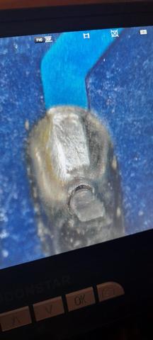

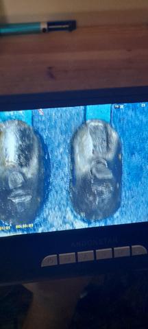

peut-être qu'il est réparé.
je l'ai confié à une personne que je connais et qui a passé en revue le circuit au microscope ..
et bingo, sur le transistor 2N4033 apparemment,une soudure sèche .. pas visible à l'oeil nu mais au microscope apparemment si ..
Je ne sais pas si ce sera visible sur les photos qu'il m'a transmis par SMS.
Avec mes yeux de vieillard, je pouvais toujours chercher !!
je le récupère demain ...

Bonne nouvelle,
Je me doutais que c'était quelque chose comme ça. J'en avais parlé dès le message #2. Après, ce n'est pas toujours facile de repérer la soudure en cause.
Tout est bien qui finit bien!

(23/01/2023-16:10:17)Grand_Floyd a écrit : Tout est bien qui finit bien!
Oui, je l'espère .. mais ce n'était vraiment pas évident sans microscope. Je suis épaté par le savoir faire du monsieur qui a pu mettre le doigt sur le problème.
il me dit qu'il utilise de la soudure bmj flux incorporer à 2,2% .. je ne connais pas ce type d'étain ou d'alliage .. mais je lui fais entière confiance.
J'ai hâte de remettre en route mon p'tit, K209+.
