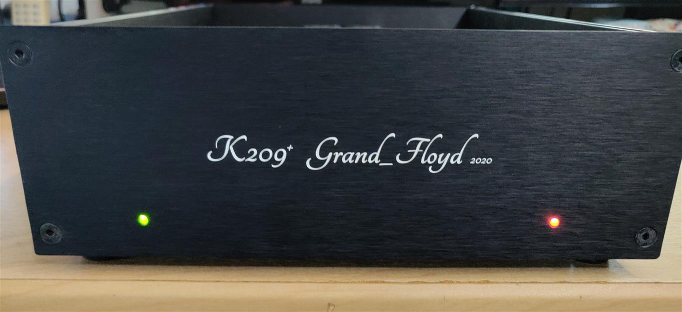

J'ai tout arrêté immédiatement, le voyant en façade pour la voie de droite est passé en rouge.

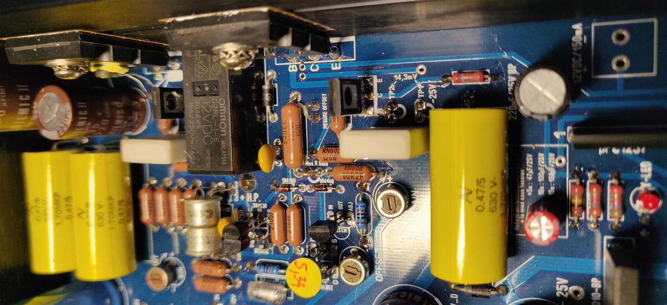

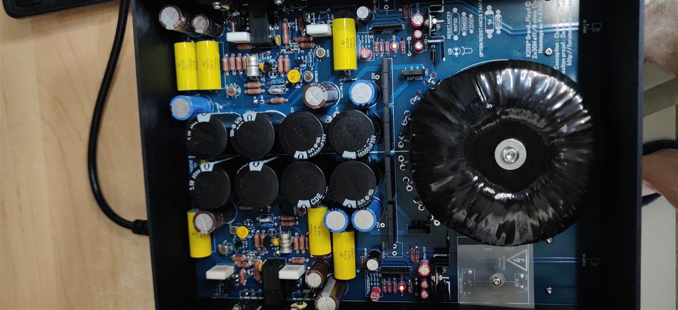

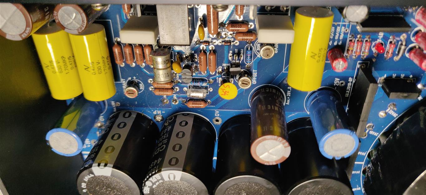

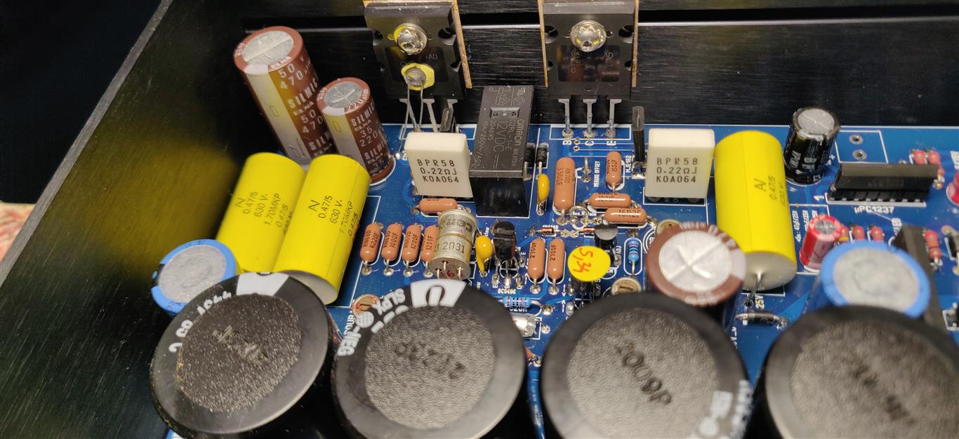

voici quelques photos de l'intérieur, franchement, je ne vois pas de dégâts apparents malgré le gros pssshiiit entendu depuis une autre pièce que celle d'écoute.

Dans un premier temps vérifies toutes tes soudures (à la loupe si possible). Surtout celles des transistors de puissance qui ne me paraissent pas belles.

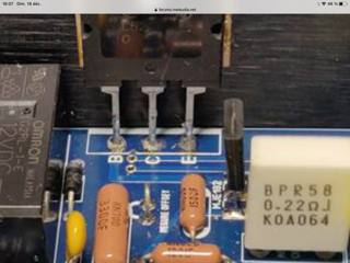

C'est vrai qu'il n'y a pas beaucoup de soudures qui semblent correctes !
Ici en rouge ce qui semble être un soucis :
[Image: Elec.jpg]
Ca sent le cramé dans cette boîte ?
RE: Mon K209 GF vient de faire psshiittt
Et là :

Je me demande si la carte est bien en place dans le coffret et ne «tire » pas sur les pattes des transistors des puissance.
N’y a t il pas une contrainte due au poids du transfo pouvant altérer leur contact ?

ce matin, j'ai passé en revue tous les composants à la loupe.
Comme je l'ai déjà précisé, je n'y vois plus très bien, (des dizaines d'années passées sur des écrans cathodiques puis lcd, puis etc etc..- mes yeux en ont pris un coup).
Rien ne me semble anormal.
J'ai réchauffé pas mal de soudures sur la voie de droite, avec quelques ajouts d'étain ça et là.
Je ne vois pas d'effort particulier appliqué sur les pattes des transistors de puissance. Pas de contrainte visible.
La résistance indiquée par xnwrx semble normale (c'est sans doute le reflet de la photo qui lui donne un aspect "couleur estompée".
J'ai refait les soudures des transistors de puissance.

A l'allumage, j'entends bien le relais du côté gauche basculer - et la diode passer au vert, sur le côté droit, elle demeure rouge.
