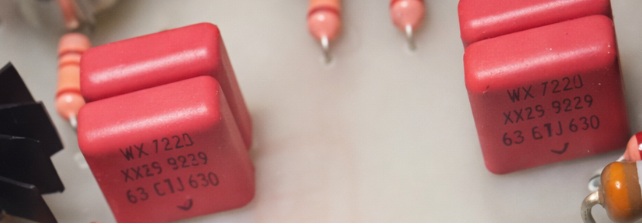

Est ce que les transistors ne sont pas des fake? Et les résistances? Je ne reconnais pas des Wima sur les photos , les arêtes sont trop arrondies , c'est moins prononcé sur les Wima.

Regarde bien , c'est marqué dessus: WIMA
#34
RE: Préampli Kanéda DC1
ce n'est pas parce que c'est marqué Wima que c'est du Wima , il y a plein de fake chinois.
Ces condos ne sont pas des Wima.
#35
Effectivement ils sont bizarres ces Wima.

J'ai changé l'alim et ca fonctionne. Plus de ronflette, mais j'aimerai essayer l'alim originale de Kanéda. C'est la raison de mon autre post au sujet de la self inversée.... Je vais regarder pour les WIMA.

(11/02/2026-19:15:34)lamouette a écrit : ce n'est pas parce que c'est marqué Wima que c'est du Wima , il y a plein de fake chinois.
Mouais...Je ne vois pas comment tu peux etre si sur de toi . Il y a plein d'écriture différentes sur les condos Wima . En général , ça dépend de "l'age"du condo . Si c'est parce que tu les trouve un peu trop arrondis , franchement ça peut être un effet des photos . Et puis de toute façon , Wima, c'est pas mal , mais il y a quand même d'autres solutions en condos dans cette gamme de prix .

Je te l'ai dit, aucun n'a ces arrondis aussi prononcés . C'est soit au carré soit léger chanfreins.
On ne voit pas les écritures sur la photo de toute façon Smile

Amélioré avec l'IA ça donne ça (pas sûr que les inscriptions soient bien ça).
Et voici son analyse :
À la lecture du marquage visible sur la photo :
WX 122J
XX2S 9229
63 CJ 630
? Il n’y a aucun logo ni nom de fabricant clairement identifiable.
Analyse du marquage
122J = 1200 pF (1,2 nF)
122 = 12 × 10² pF
J = ±5 %
630 = 630 V (probablement tension nominale)
Le reste ressemble à un code interne de série / lot / date.
Ce que ce n’est probablement pas
Ils ressemblent visuellement aux condensateurs rouges de WIMA, mais :
Les WIMA portent toujours clairement le nom WIMA imprimé en gros
Ici, aucun logo fabricant n’apparaît
Donc ce ne sont pas des WIMA.
Hypothèse probable
Il s’agit très probablement :
d’un condensateur film polyester (MKT) ou polypropylène (MKP)
d’une fabrication asiatique générique
possiblement OEM pour une autre marque
La finition (boîtier époxy rouge moulé) est très courante sur des productions chinoises ou taiwanaises des années 90–2000.
Si tu veux aller plus loin
Pour affiner :
Contexte d’utilisation (ampli, filtre enceinte, appareil industriel ?)
Année approximative de fabrication
Photo plus large montrant le circuit complet

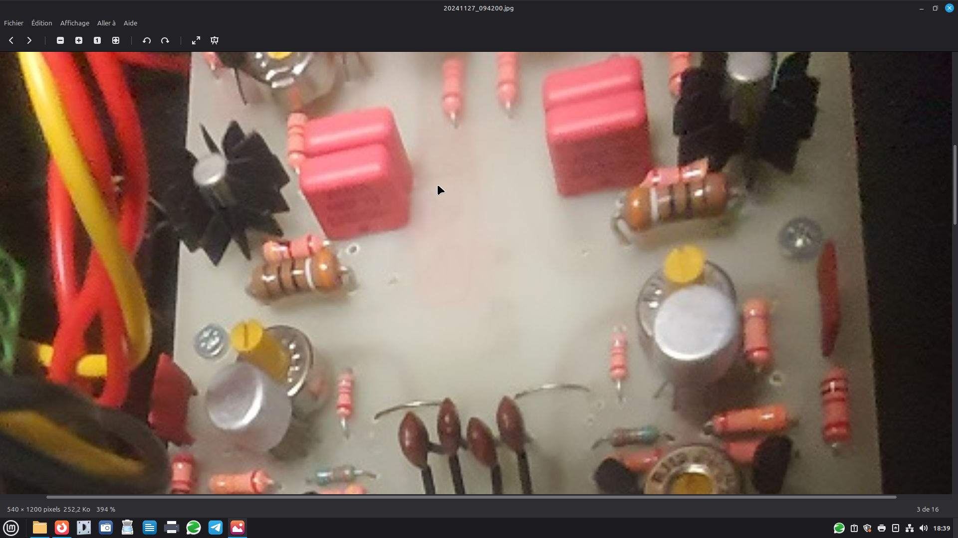

Voici une photo ....un peu mieux...
