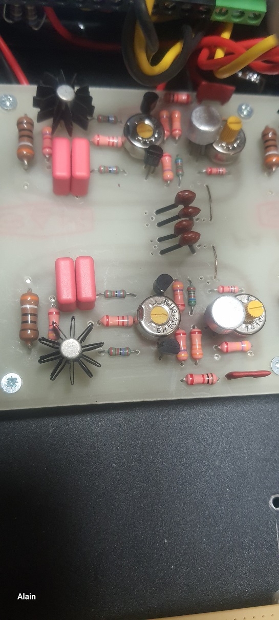

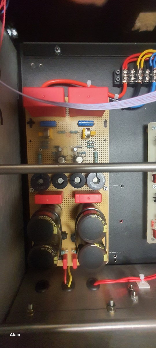

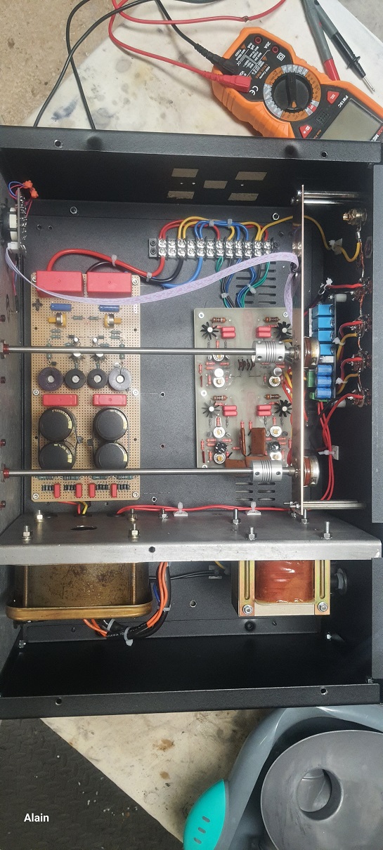

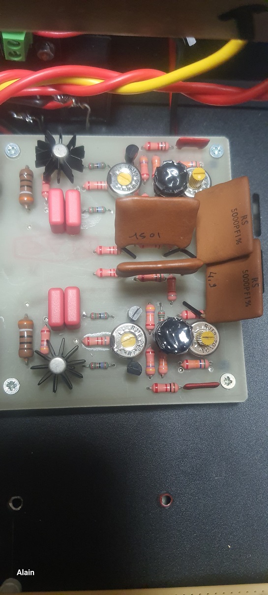

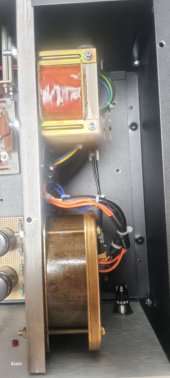

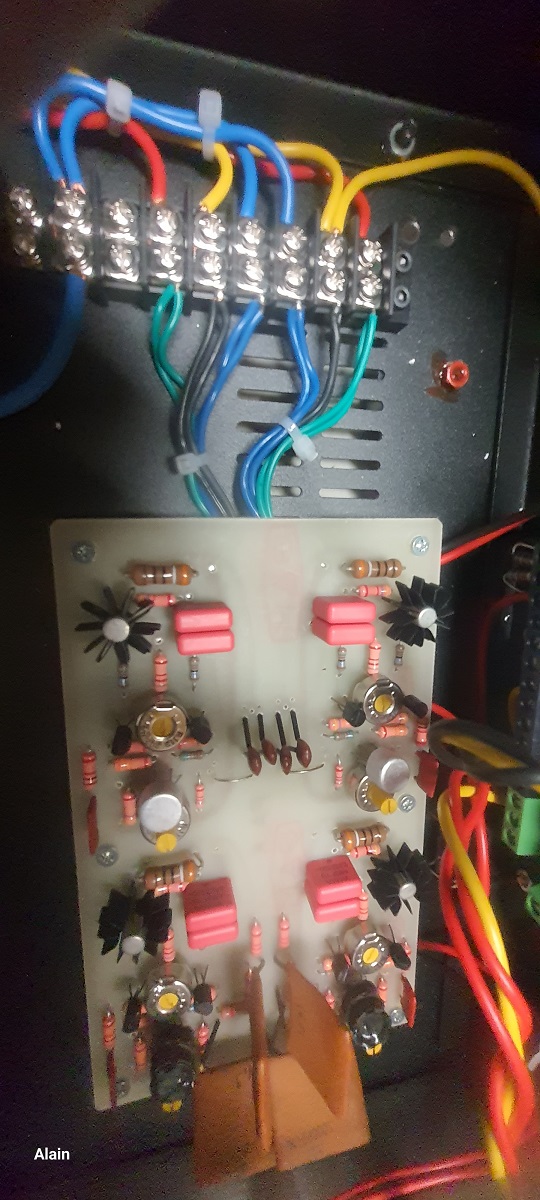

Bonjour Christian,
Voici les photos, j'espère qu'elle peuvent aider. Peut être le câblage ?
Merci pour ton temps

RE: Préampli Kanéda DC1
Bonjour Alain,
Je soupçonnerai bien les résistances roses. Normalement il devrait y avoir des résistances au tantale ou à défaut des Vishay RN60D. Les roses sont peut-être des carbones.
Précisions : le souffle est existant que tu sois en position ligne ou RIAA? Qu'est-ce que c'est cette nappe qui traverse de gauche à droite?

Bonjour Christian,
Ok pour les résistances, je vais prendre le taureau par les cornes sur ce point et remplacer .
Uniquement le linéaire
La nappe est la liaison du sélecteur à la carte relais pour choix des entrées, CD, AUX etc etc...
Question : les résistances carbones ? C'est vraiment si sensible ? Je soupçonne les résistances d'être celle-ci : https://www.hificollective.co.uk/compone...stors.html
Merci Christian
Alain
