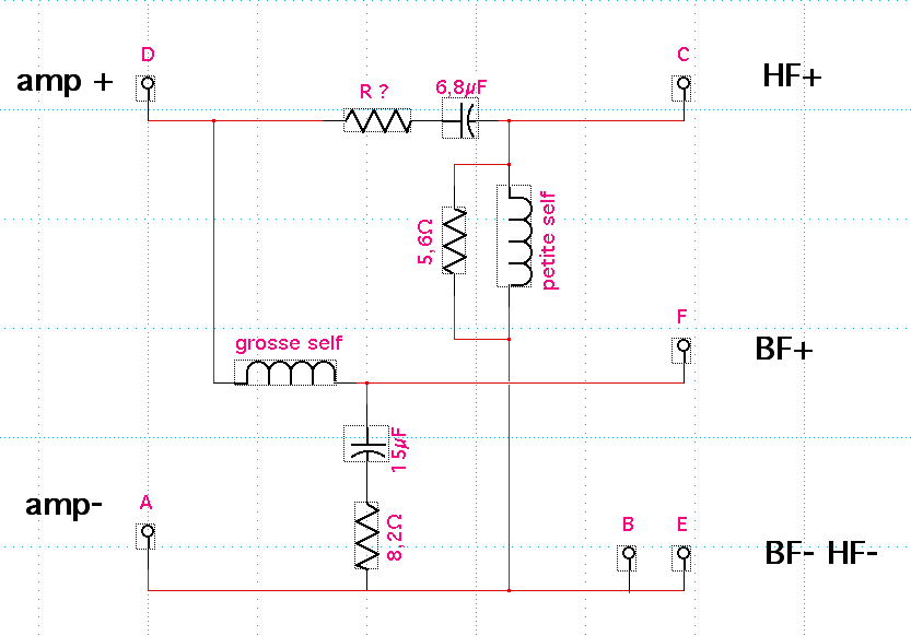

FrancoisR a écrit :Hello,
Je vais être pénible mais je ne suis d'accord avec personne. A mon avis, il y a erreur dans le câblage !
Je m'explique, la photo envoyée par Ricardo ressemble au premier schéma ci dessous... les câbles B & E ne sont pas au bon endroit.
Pour ma part, je propose le second schéma qui ressemble à quelque chose Smile
Je résume le travail pour Ricardo :
1. déplacer les fils B & E avec C
2. sur les bornes vers l'ampli :
- sur l'entrée noire : E
- sur l'entrée rouge : F
3. sur les bornes vers la compression medium/aigu :
- vers la borne négative (noire ou -) : A
- vers la borne positive (rouge ou +) : B
Ainsi la compression est en phase inversé ce qui est correct pour un filtre à 12dB par octave. Il faudra continuer à câbler la borne rouge de la compression sur la banane rouge de l'enceinte, et idem noire sur noire.
4. Vers le haut-parleur de grave :
- vers la borne négative (noire ou -) : C
- vers la borne positive (rouge ou +) : D
Voilà pour moi...
Voilà la traduction...en image. Correcte?

Bonjour Ricardo,
Impeccable.
Tu peux couper si cela t'arrange, c'est ton filtre tu fais ce que tu veux. Tu peux même mettre des dominos d'électricien Smile

Bonsoir Ricardo,
Si le constructeur le dit, c'est qu'il a raison. Après tout, c'est son enceinte.
Je ne comprends pas bien la résistance de 8,2OE© dans la cellule de filtrage du grave. Si quelqu'un peut m'éclairer sur le sujet.
Dans ce que t'a envoyé le constructeur, il n'est pas précisé la phase du HP grave. Je pense qu'il faut l'inverser comme sur le schéma ci-joint.
Racontes nous les résultats d'écoute Smile

Serait'il possible que la résistance 8,2OE© sert pour metre en phase temporel le woofer et le haut parleur à compression?
Ricardo
"Voici mon secret. Il est très simple: on ne voit bien qu'avec le cœur. L'essentiel est invisible pour les yeux." Antoine de Saint-Exupéry
#18
RE: S.O.S. nouveau filtre
Bonjour Ricardo,
Non, les résistances ne déphasent pas les signaux. Dans ce cas elle amortie le facteur de qualité de la cellule de grave, mais j'ai du mal à voir l'intêret... Encore un truc à apprendre Smile
