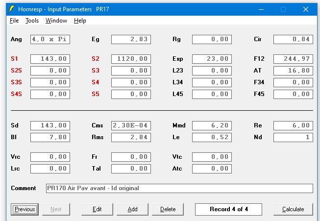

Après plusieurs années d'inactivité audio (Alexa + Deezer m'ont tuer), je repique un peu au truc.

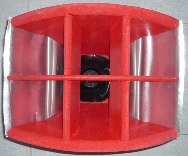

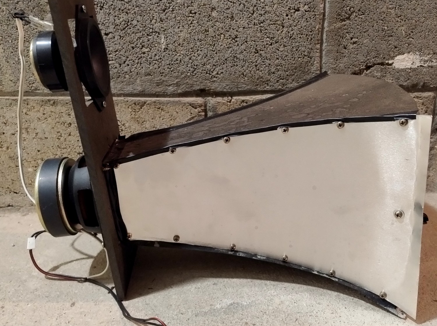

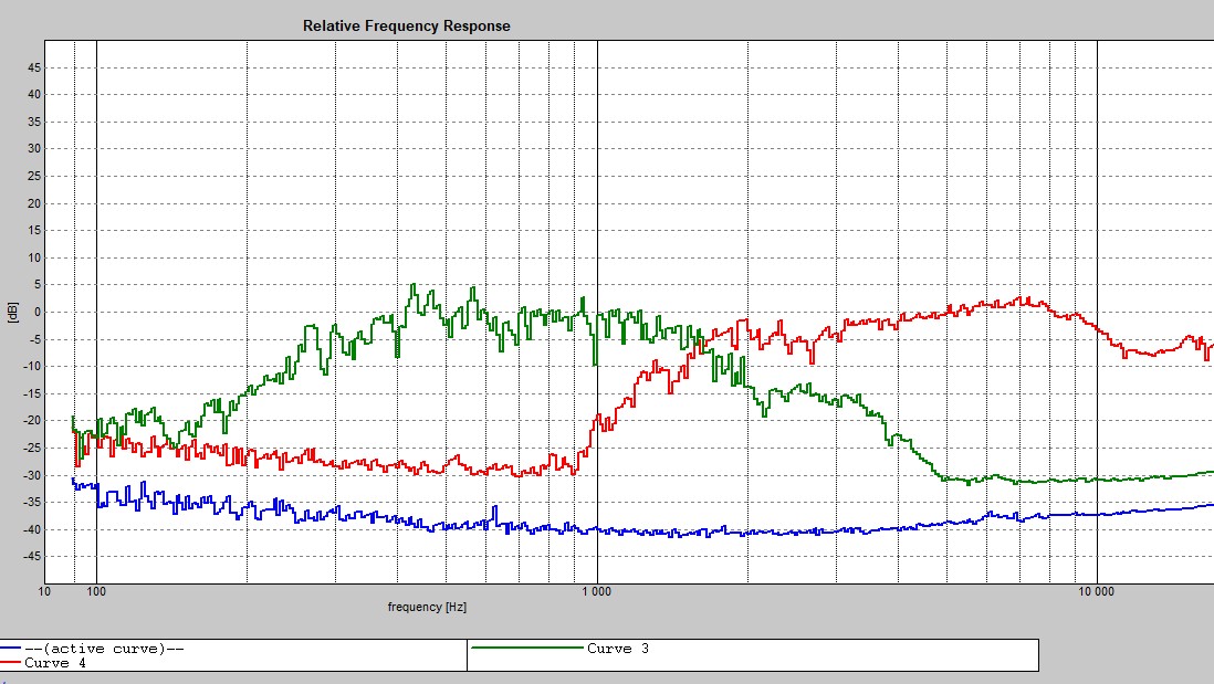

Par curiosité, j'ai comparé la courbe prévisionnelle d'un pavillon médium avec celle que j'ai mesurée en vrai.
C'était un modeste pavillon expo compact à base PR17HR100 Audax, ouvert à l'arrière et sans chambre de compression avant (Surf de gorge = surf émissive du HP,
Bouche 40 x 28, Prof 23)

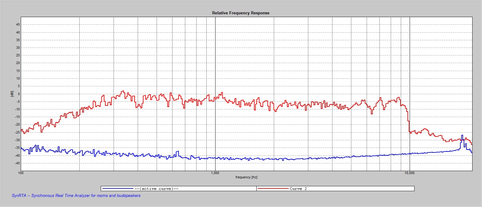

Mesuré "en l'air" avec un micro ECM8000, son interface USB et SynRta sur un PC.

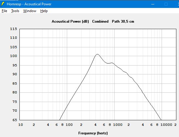

On constate que HornResp prédit une vilaine courbe descendante de 400 à 1000 hz, inutilisable, avec un pic à 100db seulement.
En réalité ça fonctionne pas mal du tout, avec un son bien rempli, nerveux sans être agressif, une plage confortable de 350 à 1600 hz à +- 3db (filtré en passe-bas à 12db avec 1mH + 15µF ), et une efficacité de 103/105 db.

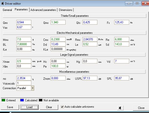

Je vous joins les paramètres de Hornresp et WinIsd, ainsi que ma courbe de mesure.
Ai-je fait des erreurs de saisie et/ou d'unités ?
Peut-être HornResp n'est-il pas adapté pour ce type de pav ? Faut-il le réserver à des BLH et/ou à des pavs avec chambres AR et AV ?
Si vous avez des pistes...
D'avance, merci
Yannick

(12/07/2025-06:30:11)jefourcade a écrit :
(11/07/2025-23:04:23)vavavoom a écrit :
(11/07/2025-21:37:39)boris a écrit : Bonjour,
Si vous renseignez mal Hornresp, le résultat sera autre.
cdt.
Certes, mais à part cette lapalissade, ce serait cool de me préciser quelle.s valeur.s j'aurais mal renseignées.
L'entraide est un peu le but de ce forum  Wink
Ne perdez pas de temps à discuter avec Boris. Sa vanité à se prendre pour un ponte de l'audio n'a d'égale que son ignorance du sujet.

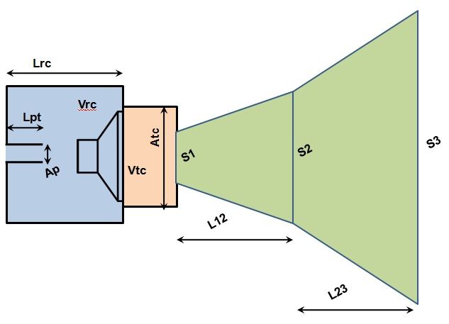

Il y a plusieurs paramètres qui ne vont pas dans votre simulation. Veuillez considérer le schéma suivant :
[Image: Hornresp%20Schema.jpg]

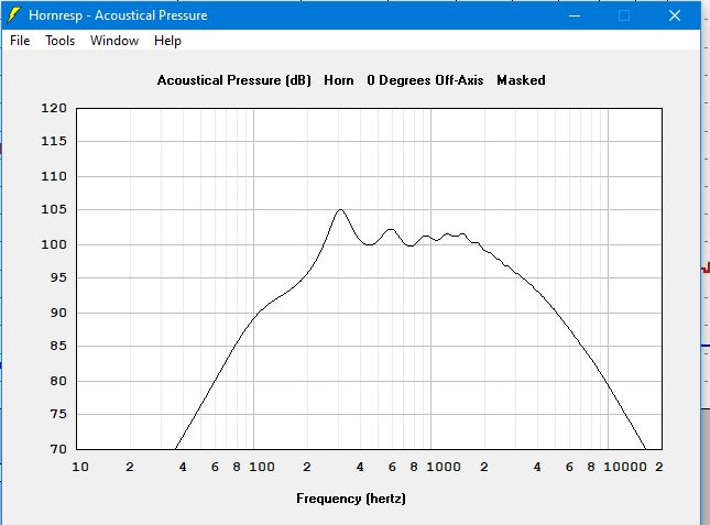

Vous avez mis Atc à zéro. Le schéma montre que dans votre cas, il faut le mettre à la valeur de Sd, soit 143.
Vrc est le volume arrière de la membrane. Ce volume est nécessaire à Hornresp pour calculer la fréquence de résonnance du HP. Comme vous n'avez pas de volume, il faut mettre une valeur importante (200 l par exemple).
La valeur de Lrc sert à calculer les modes à l'intérieur de cette enceinte. Toujours pour la même raison, j'ai mis 100 cm.
Vous calculer le pavillon dans un rayonnement de tout l'espace (4 pi). Il est préférable de simuler avec un rayonnement 2 pi.
Enfin la réponse par défaut de Honresp est l'énergie rayonnée. Vous mesurer la réponse dans l'axe qui tient compte de la directivité du pavillon.
Pour avoir cette courbe, il faut demander à Hornresp de tracer la courbe de réponse en puissance, puis dans le menu Tool, sous menu Directiity, choisir Response avec 0 deg (dans l'axe).
Voici la courbe que j'obtiens :
[Image: Hornresp.jpg]
La bande passante à -3db est d'environ 350 à 1600 hz.
Jean
Merci Jean pour cette réponse précise.
En effet, je n'avais lu nulle part que pour un pav ouvert à l'arrière, il fallait indiquer des valeurs très élevées pour Vrc et Lrc. Avec votre éclairage, ça paraît logique, un peu comme pour un baffle infini ?
Pour Atc, c'est de ma faute, il faut en effet indiquer la surface de la gorge dans mon cas.
Tout ça va me servir pour corriger bien d'autres simuls !
Pour le 2Pi je veux bien, ça m'arrange car les résultats sont forcément meilleurs. Pour moi, le 2Pi est pour un pav posé au sol (le mien est en l'air). Et donc pourquoi le 4pi existe-t-il ? Pour une mesure en extérieur, en champ libre ?
Quant à votre dernière remarque, j'aurais jamais trouvé un truc pareil, et ça change tout.
Du coup en effet, la simul ressemble désormais furieusement à mes mesures !
Bravo et encore merci :-)

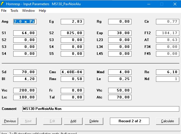

Désolé Jean, je vais à nouveau vous solliciter, alors autant le faire sur ce fil.
Je viens de corriger les valeurs pour l'autre pavillon, à base de MS130 Monacor, que je décris dans "autre exemple".
C'est mieux certes, mais encore assez loin des mesures réalisées en réel.

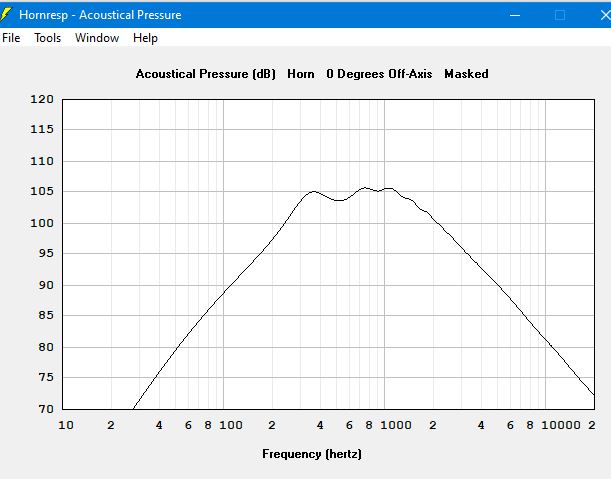

Voici mes nouvelles valeurs dans Hornresp, tenant compte de vos remarques :

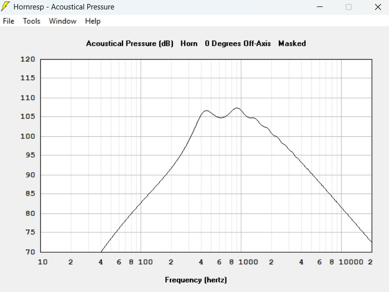

Et la courbe obtenue, en passant par Tools -> Directivity -> Response -> 0 degré
Comparons avec ma mesure "en l'air" en réel, au centre d'une pièce de 10m2 :
Avec HornResp, le pic à 300hz est excessif, et surtout la courbe chute à 2 khz, alors qu'en vrai c'est (étonnamment) quasi-plat jusqu'à 9khz.
C'est ce que j'évoque plus haut, Hornresp ne serait pas conçu pour le haut-médium/aigu ?
Merci de vos lumières.
Yannick
PS : certes, mon échelle d’abscisses est plus étalée, donc plus "avantageuse", mais ça n'explique pas tout.
