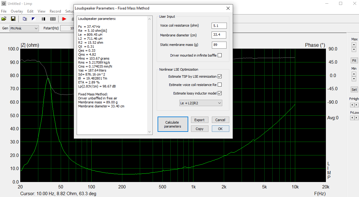

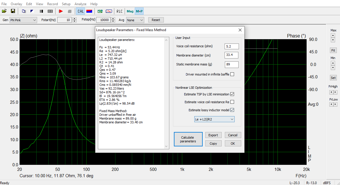

je répond sous l'aval de Cyrille donc sous réserve.
Toutefois, j'ai eu le problème de durcissement de la suspension extérieur de JBL 265H-1 (fs à plus de 50 Hz) le spider n'était pas en cause, j'ai décapé avec de l'acétone à l'aide d'un pinceau fin l'ancienne couche de latex durci par le temps une fois l'ancien latex dissous j'ai renduit de latex liquide par la suite et les T&S sont redevenu correct.
Avant
après
