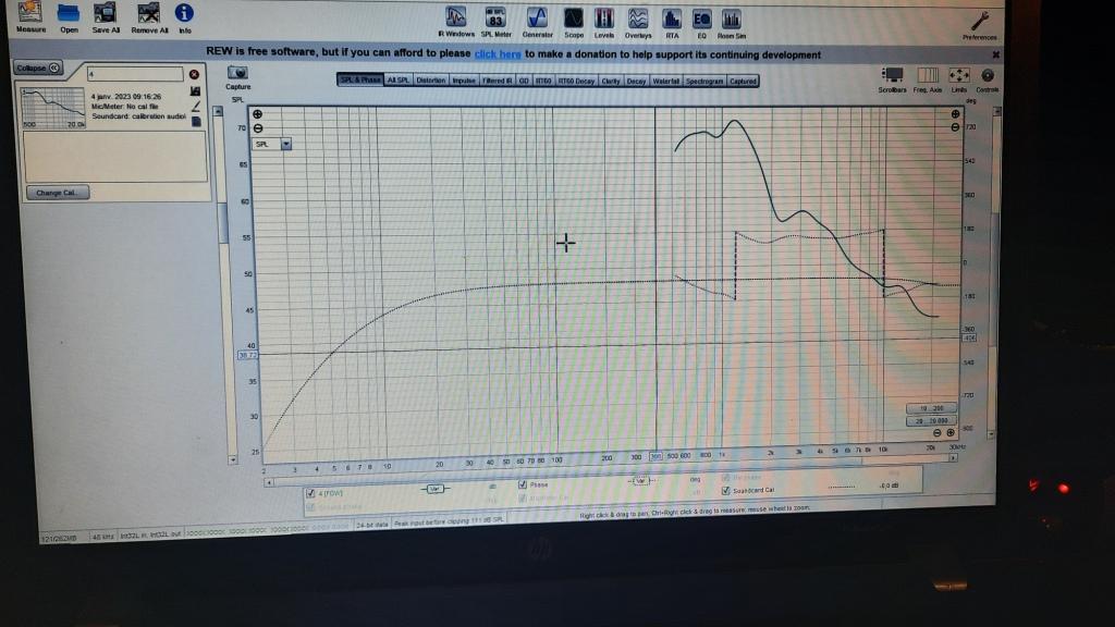

J’ai un problème avec mes mesures sur REW la courbe obtenue est toujours descendante de 30db environ et a partit de 3000 Hz
on a fait des comparatif de micro sur le pc de Bamboufou la courbe est bonne les deux micros donne une même courbe sur le pc de gilles avec le mien pente de 30 dB , ma carte son USB est une Presonus audiobox ,Gilles a en stock la même carte, on a fait des essais avec idem, j’ai mesuré avec la carte interne de mon pc pareille, la calibration a était faite et quant je fait une mesure avec le fichiers de calibration et la sortie bouclée avec l’entée la courbe est droite, j’ai aussi mesuré une faital hf10ak sur pavillon arai 1k micro dans le pavillon idem courbe a -30 Db
J’ai essayé de faire un fichier de calibration à la main en remontant les valeurs dans le haut de la bande de - 0.2 à 2600 mêmes résultats a partir de 8000 mais de 3000 à 8000 ca remonte
Sur ARTA et Holmimpulse c’est a peut prés la même courbe
J’ai installé la même config chez un ami même carte même micro ecm 8000 tout fonctionne impeccable courbe bien droite
Je ne vois qu’un problème du au pc HP powerboock4730s qui est sous Windows 10
Ci joint mesure du faital et fichier modifier de calibration carte a des valeurs extremes

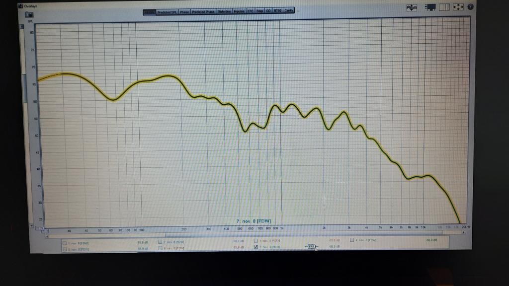

la 3 eme photo c'est la courbe de mes VOT ce qui ne ressemble en rien a l'ecoute a partir de 3000
La je sèche

J’ai réinstallé totalement mon pc il y a 4 mois avec un ssd par l’occasion idem
Désinstallé Rew et remis une ancienne version idem
J’avais une ancienne version d’installé sur un vieux pc et tout était correct mais il a rendu l’âme
Quant je vois la courbe relevé de la faital il y a un problème
DidierJ’ai réinstallé totalement mon pc il y a 4 mois avec un ssd par l’occasion idem
Quant je vois la courbe relevé de la faital sur la premiere photo il y a un problème
