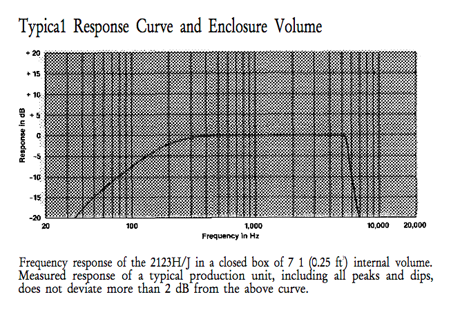

? .... c'est un médium, charge indicative JBL: 7 l clos
JBL 2123H/J

Merci jimbee pour la précision.
J'ai opté pour 21 litres en clos après écoute en actif à 150hz avec le grave. Plus de corps que dans 7 litres, si coupure vers 250 à 300hz.

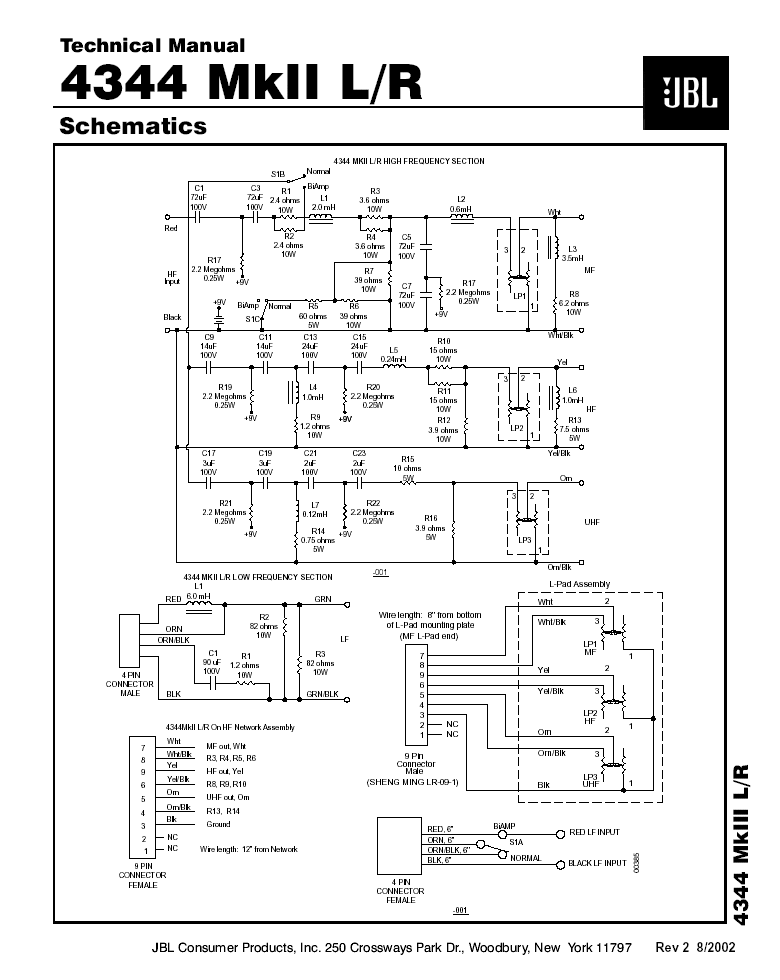

Peut-être s'inspirer de ce que JBL utilise pour filtrer le 2123h sur la 4344mk2 en extrapolant un peu.
Ou aussi avec de la patience et quelques bonnes séances de mesures pour arriver au résultat escompté.

En fouillant sur les forums et après divers essais, j'ai retenu :
Le passe bas 12 dB du 2123h : 2,4 mh et 18 mf.
Le passe haut 6 dB du 2451j : 8 MF et 5 ohms/10w
C'est le plus équilibré.
Le passe haut en 12 dB avec 1.0mh n'a pas donné satisfaction.
