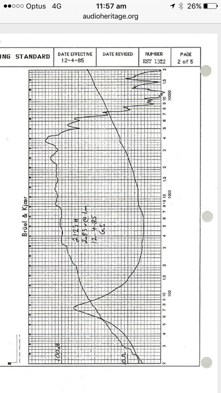

RE: Jbl 2123h et 2451j filtre passif - Le Relais Sonore - 30/01/2018
Peut-être s'inspirer de ce que JBL utilise pour filtrer le 2123h sur la 4344mk2 en extrapolant un peu.
Ou aussi avec de la patience et quelques bonnes séances de mesures pour arriver au résultat escompté.
Une mesure du 2123h pour point de départ.
Salutations
Rémy
