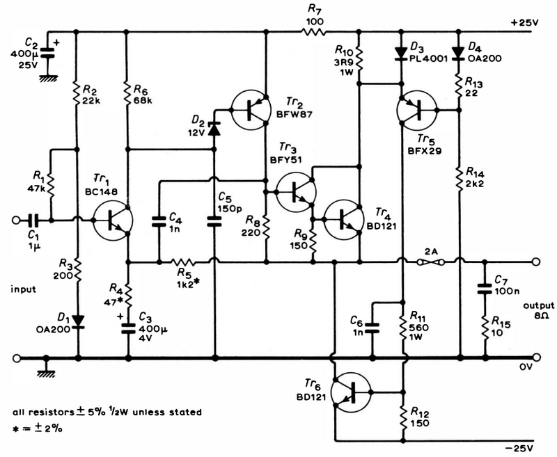

#49
RE: Le retour de la distorsion thermique
Bonsoir
Parler de "thermomètre" pour la compensation en température dans d'un ampli, c'est du Jacovopolous.
Avec un push-pull de transistors de puissance bipolaires classe B, c'est la valeur du courant de repos qui est critique.
Avec l'emploi d'une polarisation contenant un élément sensible à la température judicieusement placé, Self a décortiqué comment faire.
Jan Didden a montré que la dérive était alors suffisamment maîtrisée pour ne pas avoir de conséquences sur la distorsion (article dan un récent numéro de sa revue Linear Audio).
Cordell dont la préfèrence va aux Mosfet indique que la polarisation de l'étage n'a pas autant d'importance avec ces composants.
Mais il y a d'autre circuits, ne faisant pas appel à la température pour assurer le contrôle de courant de repos.
Un des plus anciens (1973) c'est celui de P.l. Taylor, je ne résiste pas au plaisir de le montrer.
[Image: attachment.php?aid=16655]
Plus récemment, a part un circuit intégré dont je n'ai pas analysé le fonctionnement, il y a eu quelques propositions de consituer une boucle fondée sur les signaux de mode commun entre les deux branches d'un push-pull. Les circuits en sont sophistiqués mais force est de reconnaître qu'il y a encore des concepteurs qui se creusent les méninges.
#50
Ah le circuit de Taylor ! Il est trop génial. Un de mes préférés. Avec le bon gout d'avoir la résistance non pas après le transistor de puissance mais avant. Je l'ai utilisé plusieurs fois. En l'améliorant un peu on peut avoir un bias précis au mA sans aucune influence de la température.
