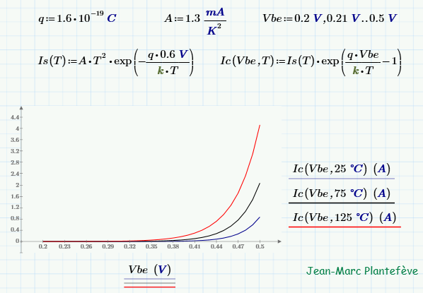

Je me permets une petite illustration de l'origine du problème (Courant collecteur en fonction de Vbe et de la Température) :
On comprend dès une simple mesure en régime continu, qu'un transistor se révèle être un véritable thermomètre. Si T° augmente, Ic augmente, ce qui pousse à l'emballement d'ailleurs.
