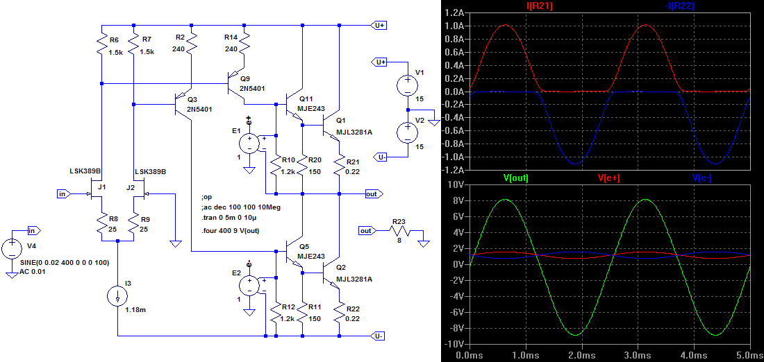

(18/07/2021-10:18:53)6336A a écrit : Dans le cas du K209, les 2 transistors de puissance sont identiques, de structure NPN.
Le transistor "du haut" est monté en émetteur suiveur (appelé aussi collecteur commun). Sortie du signal sur l'émetteur, gain inférieur à l'unité, non inverseur.
Le transistor "du bas" est monté en émetteur commun. Sortie du signal sur le collecteur, gain supérieur à l'unité, inverseur. Bonsoir Jean-François,
Sur cette structure Kaneda, branches positive comme négative au push-pull full NPN fonctionnent en "émetteur commun" amplificateur de tension suivant Zhp.
- Un premier différentiel de tension, pour mettre en place une contre-réaction, soit en IVC inverseur, soit en non-IVC inverseur, soit en non-IVC non-inverseur. Transistors fets pour un couplage DC (sans condensateurs de blocage). Sorties sur résistances et donc en tensions symétriques.
- Un deuxième différentiel, bipolaire ou mosfet, générateur de deux courants symétriques (en opposition). Sorties sur résistances et donc en tensions symétriques.
- Ces deux tensions symétriques attaquent deux émetteurs communs (ou sources communes) qu'il est plus didactique d'appeler "miroir de courant avec gain".
- Le signal d'entrée est amplifié du même facteur (dès la boucle ouverte) sur l'alternance positive et sur l'alternance négative.
- Ce facteur d'amplification en BO est fonction de l'impédance de charge.
Bien à toi, Jean-Marc.

(18/07/2021-22:25:12)6336A a écrit : Ce qui me gène dans le montage dont parle Gérard du K209 à gain variable, est que cette variation de gain soit due à l'augmentation du taux de cr, faisant passer le gain de l'ampli de 22db à 12db environ.
L'idée qui existe depuis longtemps peut être appréciable pour régler l'amortissement en fonction de la charge utilisée pour le hp de grave, mais quid du comportement de l'ampli avec un taux de cr supérieur de 10 db lors d'une utilisation en large bande ? Bonjour Jean-François,
Mon précédent message appuyait le fait que dans cette structure, l'étage de sortie est à deux émetteurs communs et non avec un collecteur commun et un émetteur commun comme tu l'écrivais plus haut.

A noter toutefois qu'une faible variation de la résistance de sortie à l'amplificateur (Christian écrit de 0,1Ω à 0,18Ω pour le K209 GF) n'influence que peu l'amortissement total d'un haut-parleur. Ici pour exemple avec un modèle SB Acoustics :
Le calcul du fameux FA n'a à mon sens, aucun intérêt.
Et concrètement, je ne vois pas ce qui te gène quand M. Kaneda propose des schémas à contre-réaction variable car à gain variable. J'imagine qu'ils sont conçus pour être stables sur toute la plage de réglage. Bien sûr, le taux de distorsion sera dans la même variation.
