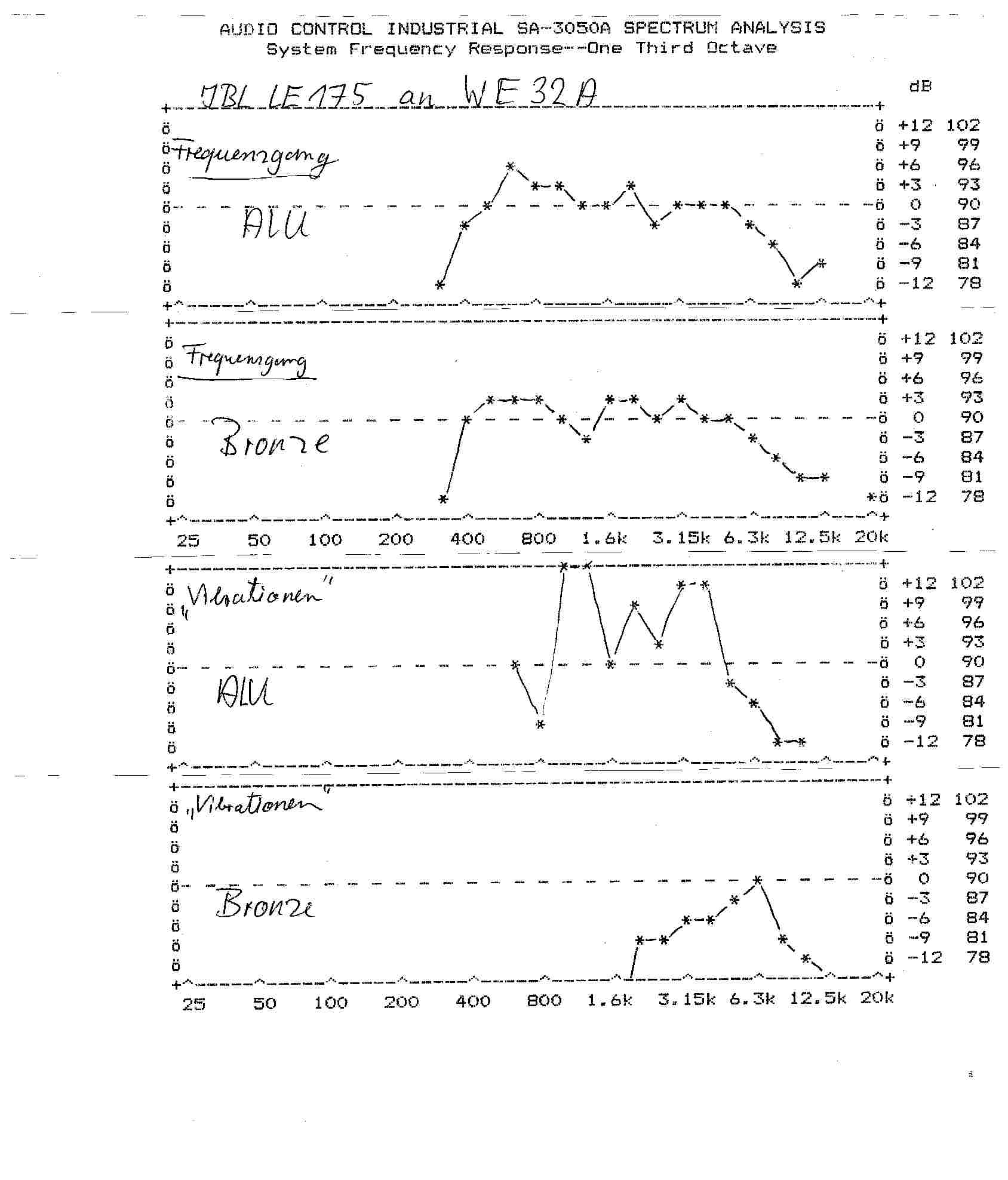

Voici les mesures, faites il y a 15 ans par Norbert Gütte avec un ėquipement Bruel et Kjaer sur des pavillons WE 32A, alus et bronze. D'aprēs ce,que j'ai compris, Norbert aurait "coulé " une copie de WE32 A en bronze.
L'image jointe montre la rėponse en frėquence et la rėponse en vibration des dux solutions.

merci dominique pour ce document.
j'ai envisagé de refaire les w32A en bronze, il y a une fondrie pas loin de chez moi.
les moules seraient compliqués avec plusieurs contre-dépuoilles ce qui reviendrait a assez cher.
mais vu la qualité médiocre des finitions de fonte d'alu d'Altec, il ne serait pas difficile de faire mieux, et les mesures montrent un gain certain.

Wow! Je suis surpris de constater de telles différences à la mesure. Merci pour cette information Dominique.
Maintenant, je serais curieux de voir les différences bois vs. bronze aux mesures. Ça a fait couler beaucoup d'encre virtuelle cette semaine.

Très intéressant en effet ce document montre déjà bien des choses.
il serait aussi enrichissant de regarder les caractéristiques genre coefficient d'élasticité...
Je compare assez souvent l'alu à du placoplatre
, tonique désagréable qui même dissimulée finie toujours par ressortir. Ce n'est pas le cas du bronze si bien utilisé et il présente d'autres caractéristiques intéressantes dans cette application plus que le bois.
Son défaut le prix

Très intéressante cette étude, surtout les différences de fréquence en fonction des raccords en alu ou bronze....
Par contre, aurais tu des informations sur l'échelle utilisée pour la résonance des raccords
0 dB voudrait dire neutre, au dessus (+) raisonnance en dB mais en dessous (-) voudrais indiquer quoi?

Après relecture du graphe, peut être faudrait il plutôt utiliser l'échelle de 102 à 78 DB plutôt que l'autre, cela indiquerait alors la raisonnance effective.
Si c'est bien exact, désolé pour ma précédente question que j'ai posée un peu vite

A noter que ce n'est pas uniquement le raccord, mais deux pavillons entiers qui sont faits dans des matériaux diffėrents...
Norbert me propose de me prêter ses WE32A en bronze pour essayer. Je suis bien tentė...

Merci Dominique pour cette précision afin d'éviter toutes confusions....
Si tu te laisse tenter par le prêt des pavillon WE 32A, fais nous savoir ton ressenti sur ces pavillons, personnellement, je ne les ai jamais écouté...
