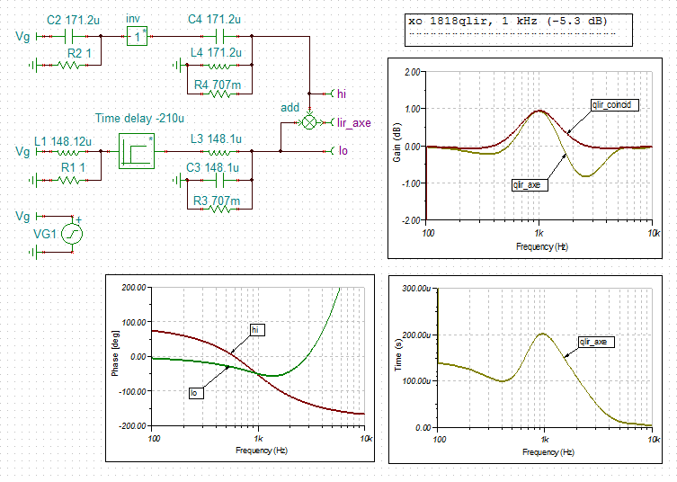

Où est donc passé le filtrage Q-Link aux performances avancées comme remarquables et qui a attiré l'attention de Pipouy ?
Citation :A la mesure j'ai une belle impulsion dans un seul sens un peu comme ci-dessous.
"un peu comme"" a été rajouté. Il reste à préciser que l'image de la "belle impulsion" est issue d'une simulation.

RE: Filtrage JMLC modifié PETOIN comment ça marche
Résultats d'une simulation du "Q-link" (pentes d'atténuation de 18 dB/o pour chaque voie) aux performances remarquables avant vérification.
Schéma, courbes de réponse :
- dans l'axe et en coincidence de la sommation des voies,
- de phase de chaque voie (elles se superposent avec les filtres standard de Linkwitz),
- de retard de propagation de groupe de la sommation dans l'axe.
[Image: attachment.php?aid=12961]

Le filtrage Q-LINK 18 est réalisable avec un DCX, il est donc dans ce chapitre.
Mais il changera de place lorsque j'aurai plus de temps, dans un chapitre "Filtres particuliers".
