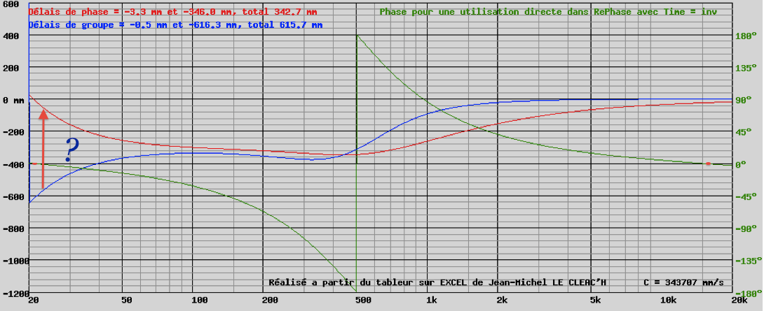

Il y a un petit bug qui fausse légèrement les résultats, surtout visible
sur le retard de phase et de groupe.
En simulant un simple deux voies en LR4, sans passe haut général, les retards de phase et de groupe devraient être constants et égaux en début de bande. La courbe de phase est comme accélérée dans sa pente puisque passant à 0° vers 20 Hz et 18 kHz,
alors que cette valeur n'est qu'asymptotique.-> 0 Hz et ∞.
cdt
avec fc = 500 Hz:

20/02/2016-18:41:55
(Modification du message : 20/02/2016-18:43:16 par tonipe.)
RE: Filtrage JMLC modifié PETOIN comment ça marche
Forr : J'ai voulu garder la mémoire d'un filtre, je l'ai mis dans ce chapitre et ce n'est certainement pas celui qui convient.
Il sera déplacé, rapidement.
Sur mon système, j'ai retenu un filtre à pente raide, qui demande le branchement de tout les HP dans le même sens, avec une réponse en coïncidence plate.
Il y en a deux, les LR24 et LR48, j'ai retenu le LR48. Bien sur avec la correction de la phase par convolution.
A la mesure j'ai une belle impulsion dans un seul sens un peu comme ci-dessous.
![[Image: impulsion2.png]](http://petoindominique.fr/images/phase/impulsion2.png)
Et pas comme :
jimbee, je vais chercher d'ou vient le problème, certainement du rajout du filtre acoustique.

tonipe a écrit :Et pas comme :
![[Image: impulsion1.png]](http://petoindominique.fr/images/phase/impulsion1.png)
Emprunt d'une image perso (simulation de la réponse impulsionnelle d'un filtre iir trois voies, sur le forum hcfr)
sortie de son contexte.
Merci d'éviter.
Pourquoi ne pas monter vos résultats réels, mesurés, avec et sans
correction de phase?
C'est effectivement une image trouvée je ne sais plus ou, modifiée avec Paint pour la première, mais exactement conforme à la réalité : Si vous branchez un HP en sens inverse, vous avez une impulsion dans un sens et une dans l'autre.
J'ai repris mes réglages à 0 il y a deux mois. Je n'ai pas d'image récente significative.
Cordialement, Dominique.
