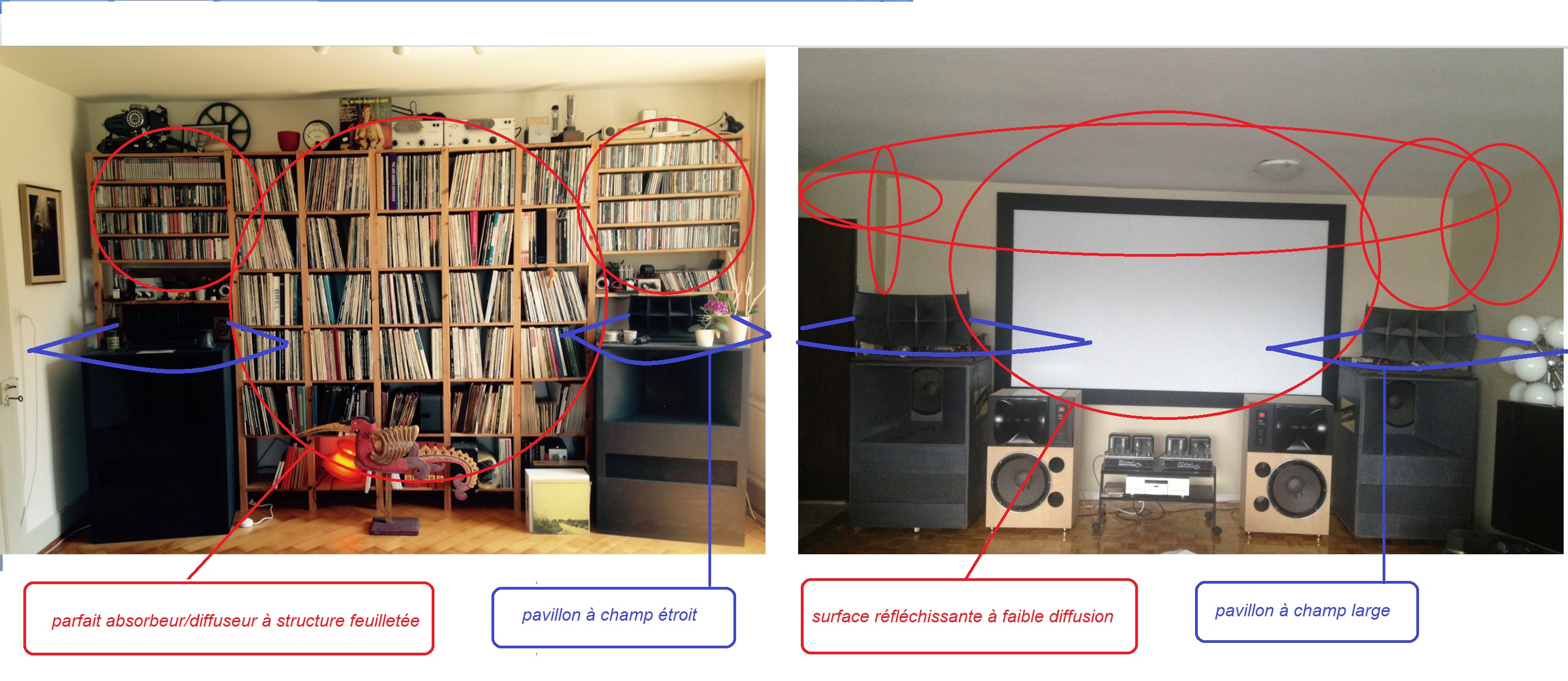

Avec un pareil système, les possibilités de réglages purement acoustique prennent tout leur sens.
Très humblement, je propose à Leedh de
- décaler la caisse de droite (et éventuellement celle de gauche) de 20 cm vers l'intérieur pour éviter le "collage à la paroi" et la tourner de quelques degrés vers le centre d'écoute.
-les pavillons 10 cellules "arrosant large", les tourner vers l’intérieur de 30° me parait un minimum pour éviter que les réflexions primaires ne deviennent génantes.
#47
RE: Caisse Altec 825, on rigidifie ou pas?
Que du bon sens.

Salut Claude,
Tu parles de quoi, de la pochette de l'album sur l'étagère du haut?
Smile

Bonjour Gilles ,
sur le ton de la plaisanterie ,je demandais des conseils a JYS ,si il pouvait me donner des conseils sur la position de mes enceintes ou sur mon système ;car pour moi tout est bon a écouter (en conseils)
bonne journée
