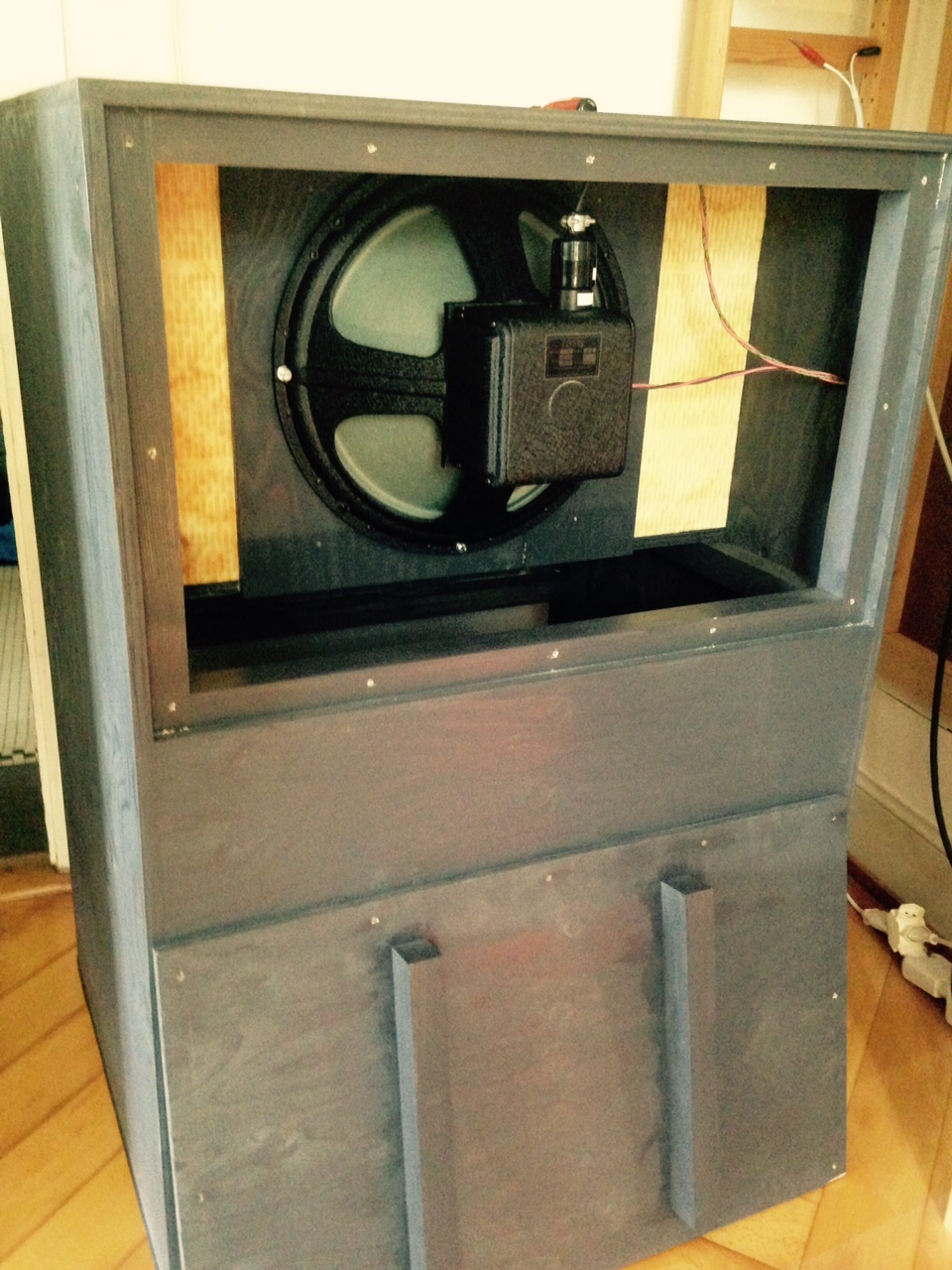

Je viens de monter mes VOTT avec un beau filtre 3 voies inspiré du schéma Hiraga. mes VOTT sont composé comme suit :
caisse altec 825 original en plywood des années 60. seul la partie supérieur de la face arrière est amovible pour accéder au HP.
HP altec 515B
pavillon 1005B avec yamaha 6681B
tweeter JBL 2405. (mais 2402 sur la photo)
je suis très heureux du résultat. c'est vivant, musical, dynamique : Bref, c'est une VOTT comme on les aime.
Le problème est le suivant : des vibrations de caisses apparaissent parfois sur des instruments type guitare basse ou sur de la musique plus électronique. ca nuit gravement à l'intelligibilité du message qui devient un peu brouillon.
Bref, faut il renforcer les VOTT? si vous l'avez fait : comment vous vous y être pris et qu'avez vous obtenu comme résultat?

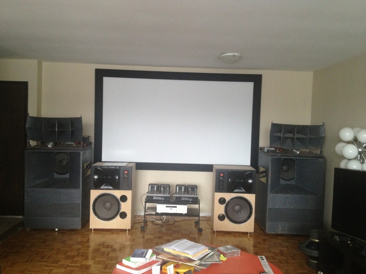

La Vot doit normalement rester tel quel.
Dans le contexte que je vois, il est difficile de dire avec certitude d'ou viennent ces vibrations ou résonances.
Une enceinte en particulier est vraiment trop près de l'encoignure de la pièce.
Il faudrait absolument mettre un tapis épais devant les enceintes et si possible les décoller un peu plus du mur.
Bref je pense qu'il faut chercher un peu autour du contexte plus que l'enceinte qui même si elle évolue aura besoin des mêmes soins

comme ça?

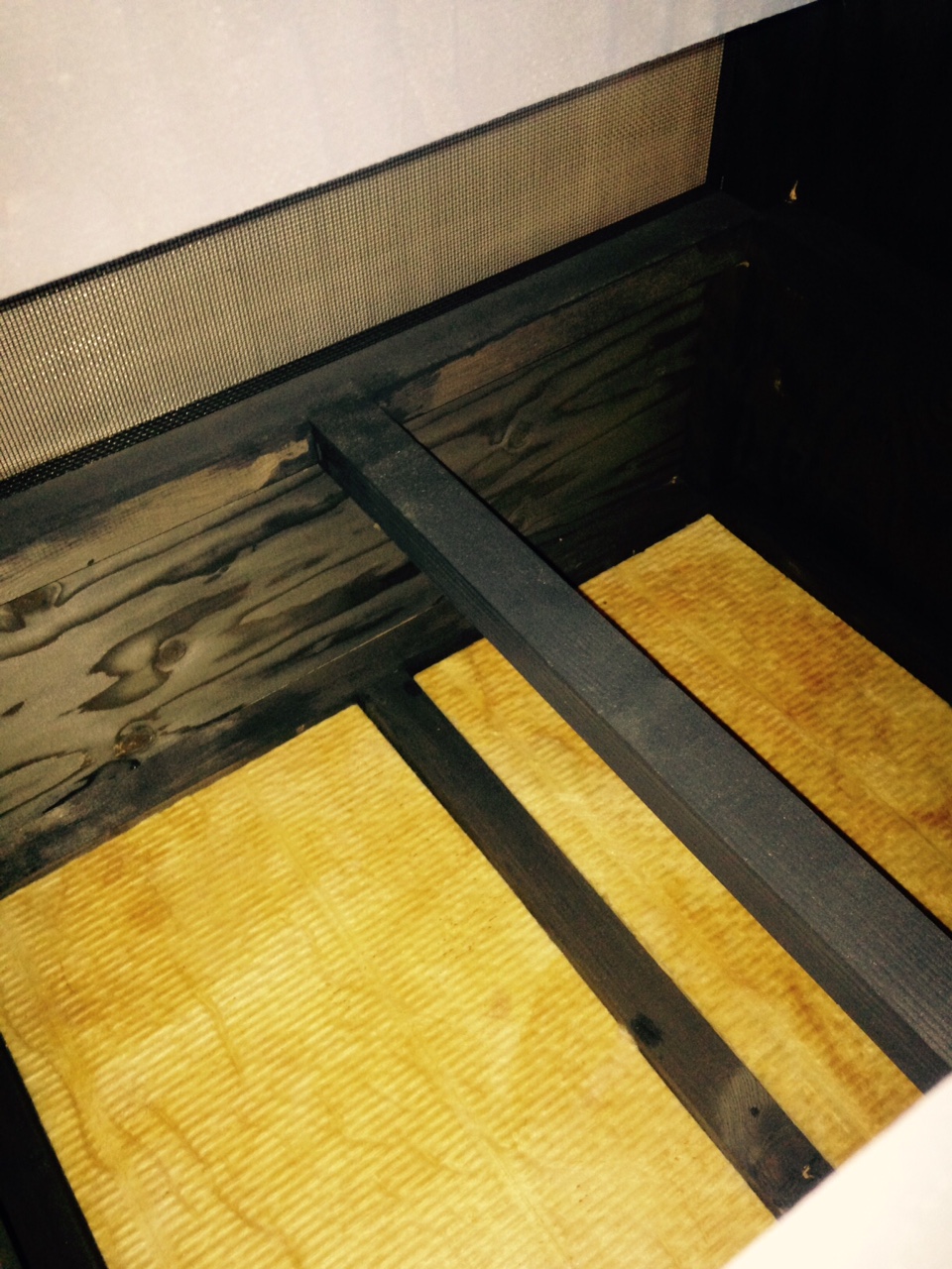

Pense au panneau arrière.
Et sur les anciennes caisses, pas des modernes des années 60, tout était "braced" comme tu dis rigidifié par des listes de 45x45mm en résineux, placées à chaque arrête mais aussi dans le fond et entre l'évent et la face arrière.

il faut regarder les plus grands panneaux soit les cotés et le dessus et dessous ( voir le fond, et essayer de diviser les surfaces en collant un tasseaux, meme de petite section.
il faut fractionner les grandes surfaces .
sur mes VOT qui sont en novopan , je n'ai ajouté que sur les cotés un tasseau.

Comme le disent quelques autres, il faut déterminer si c'est bien la caisse ou plutôt le placement dans la pièce.
Pour en avoir le cœur net, il faudrait te livrer à une séance d'essais en décollant les enceintes des murs, non seulement latéraux mais aussi du fond.

C'est sur qu'avec un tel placement dans la piëce, le rėsultat est garanti ?
Ça ne peut pas marcher !
