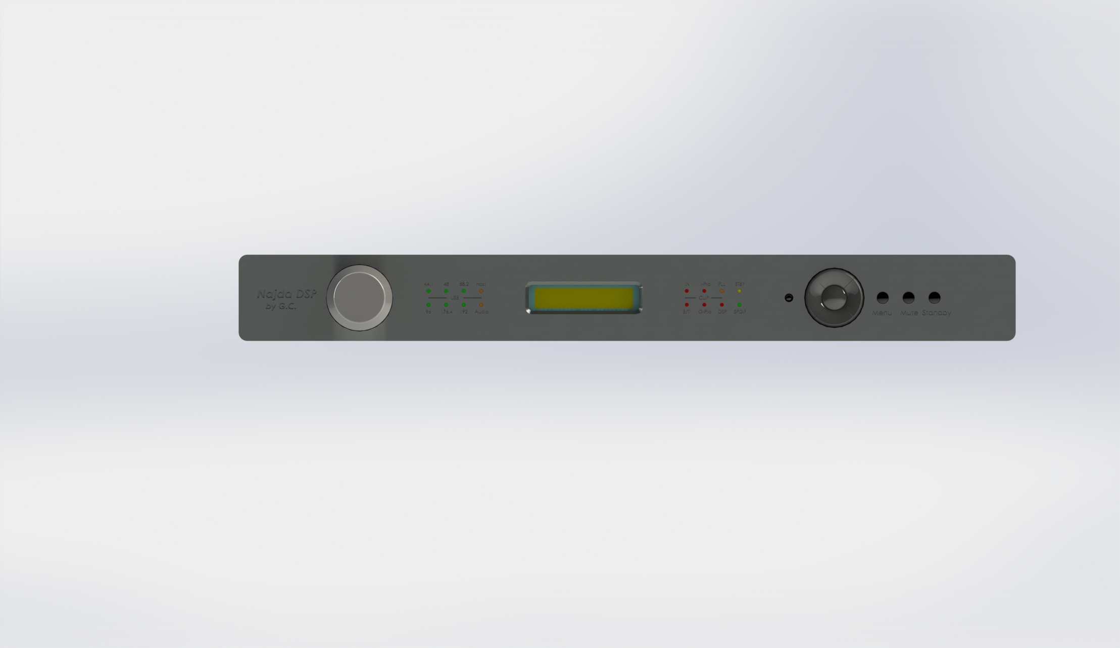

J'ai réalisé l'an dernier un système Najda avec entrées-sorties symmétrique dans un boîtier 2U de la gamme Galaxy (Modu shop ou Hifi 2000) et j'envisage dans un futur proche de monter un 2ème système dans un boîtier 1U seulement de la gamme slim line. Voilà un aperçu de ce que pourrait être la face avant (10 mm)
Qu'en pensez vous ?

Bonjour Jean-Claude
Design très élégant et fonctionnnel. Apparement une carte USB WaveIO est embarquée. Comment comptes-tu gérer les alimentations ? Nous en sommes restés à l'alim de base à découpage, qui fonctionne bien d'ailleurs, mais il y a surement des améliorations à apporter.

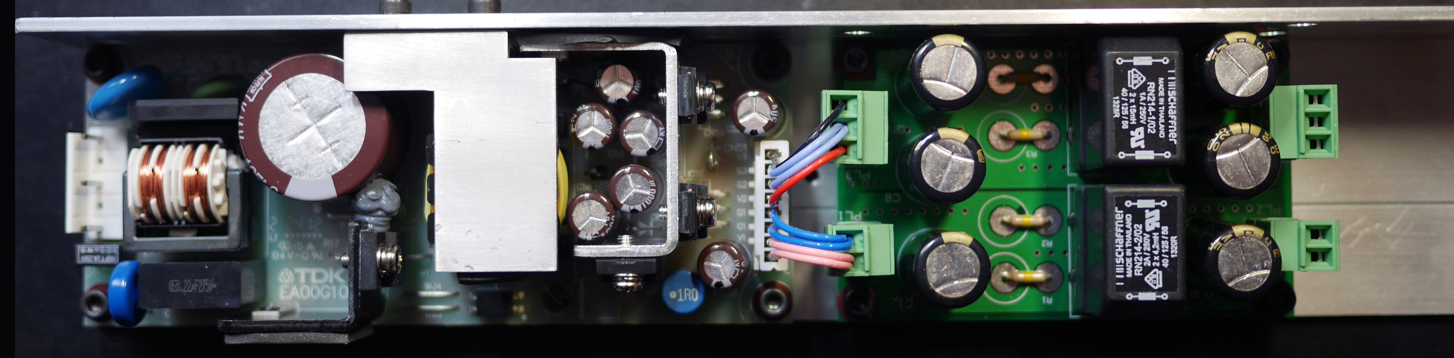

Parmi les alimentations que j'ai essayé, ET d'un point de vue purement technique (c'est à dire sans ECOUTER les différences éventuelles) le meilleur compromis que j'ai trouvé est le suivant:
une alim à découpage TDK (gestion séparée des masses 5V et +/- 12 V) associé à un filtrage selfs en mode commun/capa. C'est d'ailleurs ce montage que je vais utiliser dans celui-ci. Voilà deux autres vues de ce que pourrait être cette version

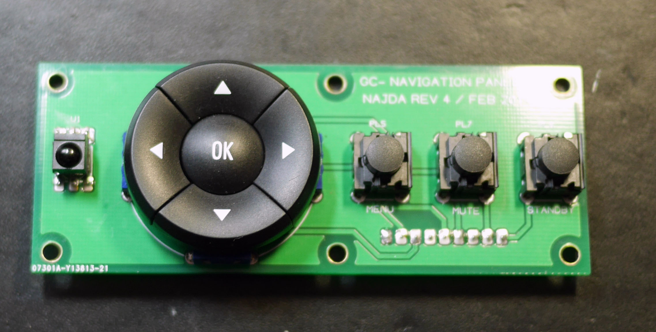

Je vous ai répondu sur le forum Diy concernant l'alim et à ce propos voilà deux images:
- une TDK MTW15 + filtre sur une cornière qui sert également de refroidisseur
- le navigation panel que je vais utiliser
Concernant la partie filtre, la photo me semble claire : une capa, une resistance (ici 0 Ohms), une self et une capa.
Dans le cas du 5V, il y a un filtre pour le 0V et pour le +5V
Dans le cas du +/- 12V il n'y a de filtre que pour le + et -.
L'intérêt de ce filtre pour la partie 5V et d'isoler quelque peu le OV digital du 0V analogique même si elles ne sont pas séparées du coté alim.
