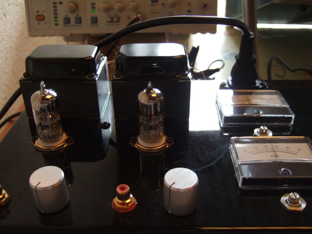

Voici la version stéréo.
Regardez bien.
Les loupiotes ne sont pas des 6C45PI EH.
Ceux sont une des meilleurs triodes jamais fabriquée en Europe et au monde.
Le SPUD SE sera donc capable avec quelques aménagements minimes de fonctionner avec 2 types de tubes.
Toutes les mesures de THD, BP, signaux carrés, de charge primaire ont été faites sur 10 tubes et 2 marques.
La semaine prochaine, réception de 2 autres marques 90 tubes ( 90 % des meilleurs tubes de tout le stock européen).
Mais quel est ce tube, qui peut servir de driver, de préampli ou sur un SPUD et dont presque personne ne parle !

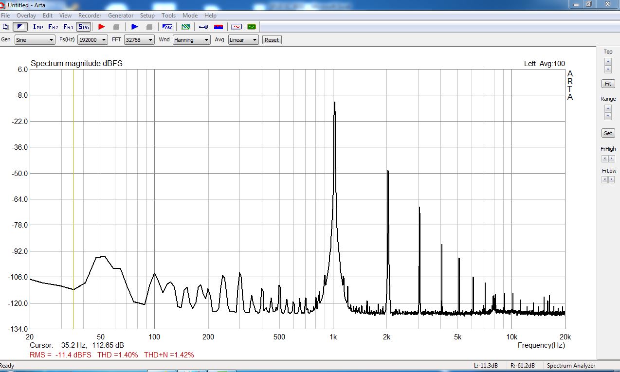

Un petit spectre de THD à 1 V Rms en sortie.
