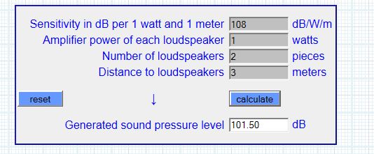

Mais avant, nous avons vérifié, par le calcul et la mesure, que ce fameux 1,5 watt maximum allait remplir sa mission sur des ensembles compressions avec leurs pavillons et en l'occurrence pour les essais TAD 2001 + EJLMC 600 et PB950 avec IWATA 220.

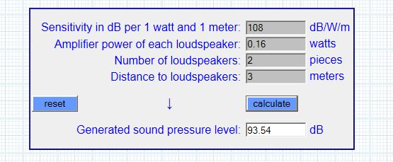

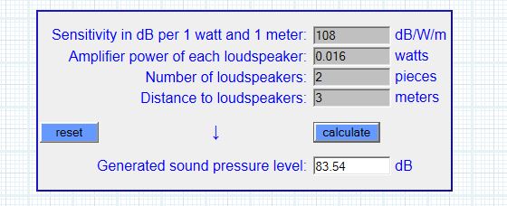

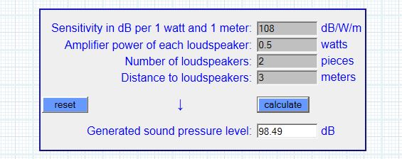

La pression acoustique moyenne généralement préconisée au point d'écoute dans un salon se situe entre 75 dbs et 80 dbs.
Si nous faisons le calcul avec la TAD 2001 qui a un rendement de 108 db /W/m, nous avons besoin d'une puissance de 0,016 watt pour 83,5 db au point d'écoute à 3 m.
Pour passer les "fortes" nous multiplions la puissance par 10 ce qui donne une puissance de 0,16 watt et 93,5 db.
Puis nous avons gardé un peu de réserve ce qui nous amène à 0,5 watt pour 98,4 db soit 15 db de dynamique pour le SE et 1 watt pour 101,5 db soit 18,5 db de dynamique pour la version SRRP.

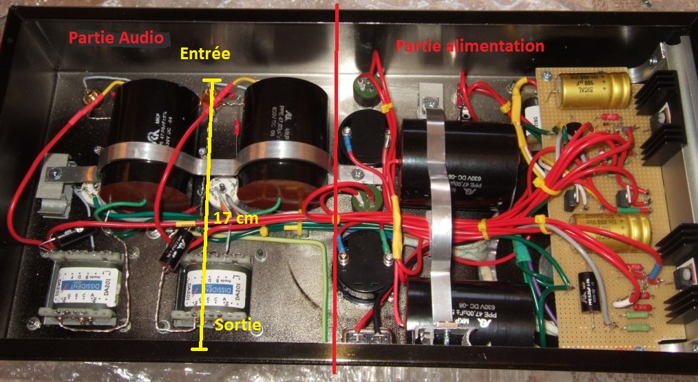

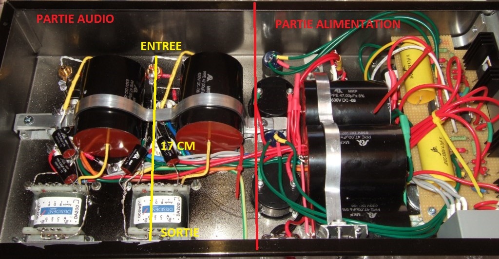

Implantation et câblage.
Pour l’implantation des composants, nous avons essayé d’avoir le moins de trajet possible entre l’entrée du signal et la sortie (17 cm) et d’obtenir 2 parties distinctes, une audio et une alimentation.
Nous avons également éloigné le plus possible, le transformateur et la self d’alimentation de la partie audio.
Tous les fils rouges et verts que vous voyez sont soit des fils d’alimentation soit des fils de masses. Il n’y a en tout et pour tout que 2 morceaux de fil de 5 cm sur le trajet du signal. Le reste des connexions est faites avec les sorties des composants.

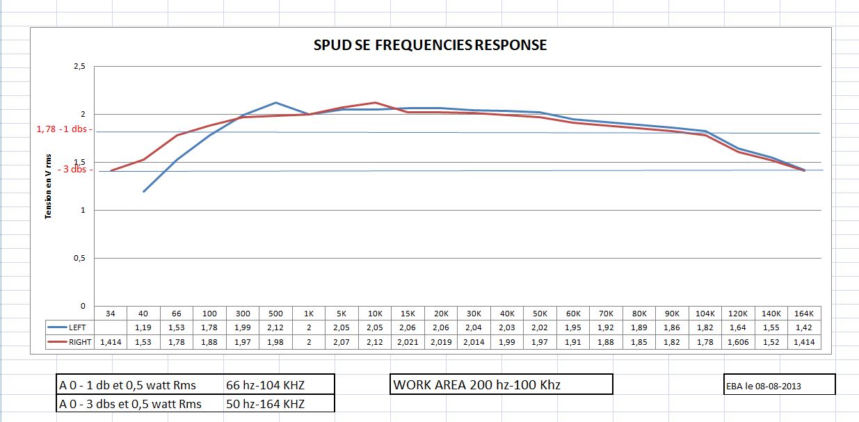

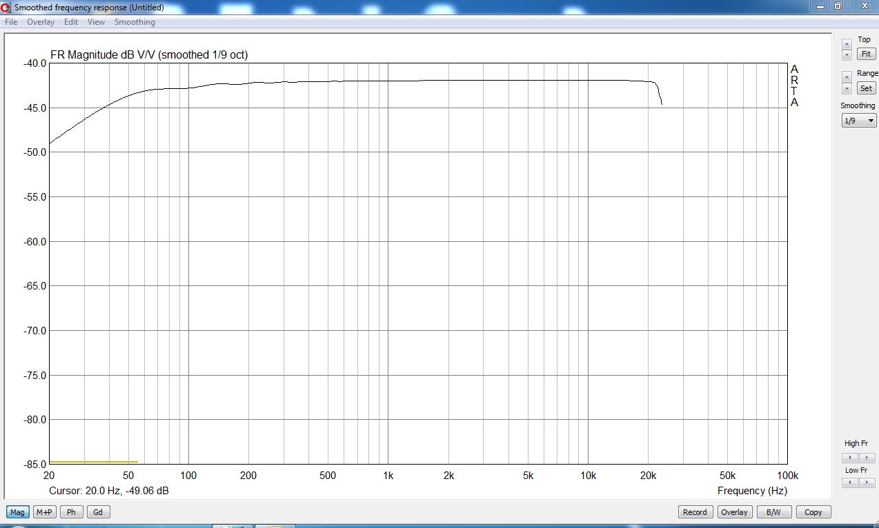

Réponse en fréquences.
La réponse en fréquences est étendue dans le haut du spectre et volontairement limitée dans le bas.
Pour ce faire, Yves MONMAGNON a calculé des transformateurs de sortie tout spécialement pour cet amplificateur et c’est CHARLY DORIA qui les a réalisés avec succès.
Edité le 16 décembre 2013.
La version originelle de ces transformateurs portent la référence DA 201 et nouvelle version nommée DA 189 est faite pour aller plus loin dans le bas du spectre.
En mono étage d’une simple triode, nous atteignons 160 KHz à -3 db et 104 KHz à – 1 db avec aucun accident notoire et sans contre réaction ou dispositif similaire!

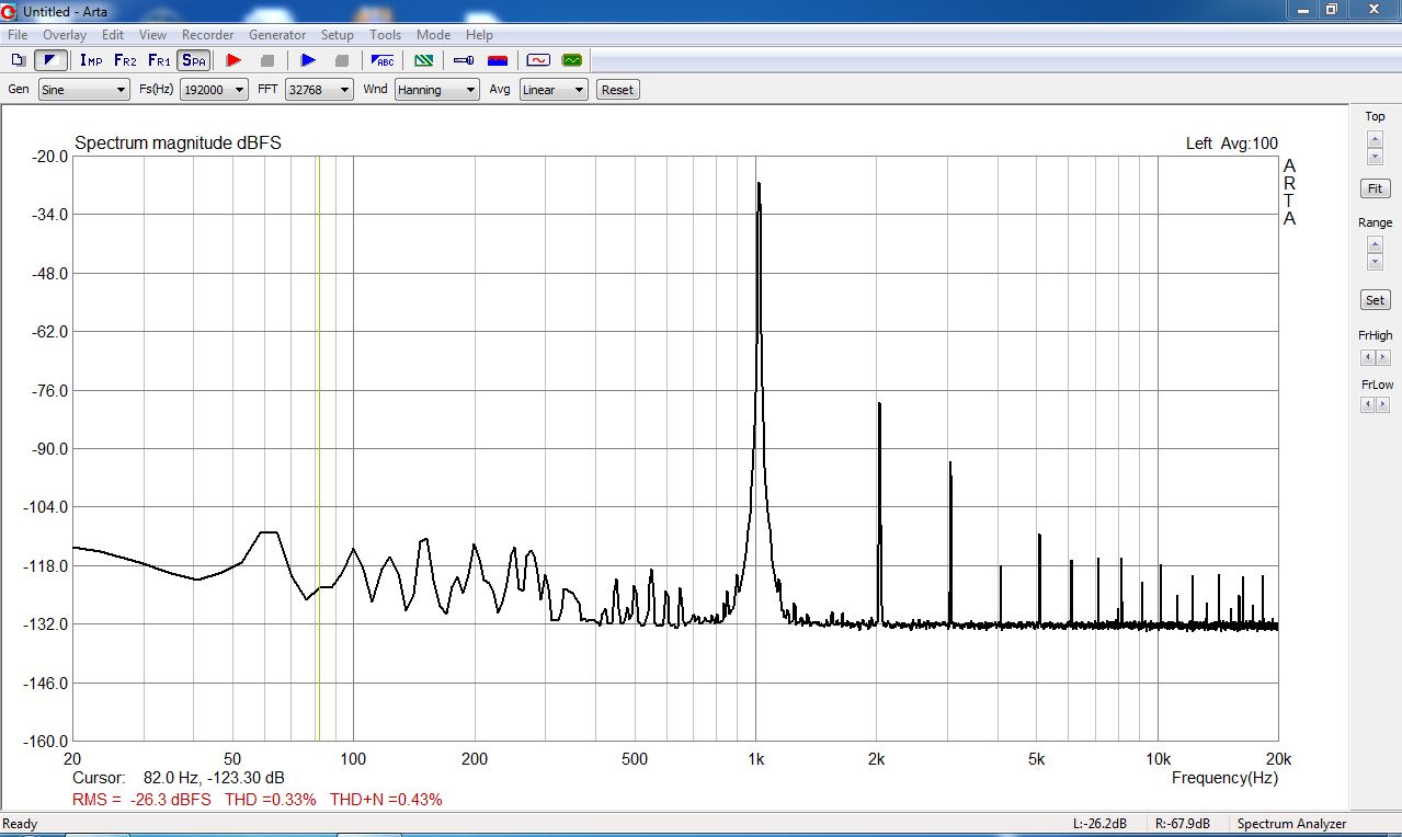

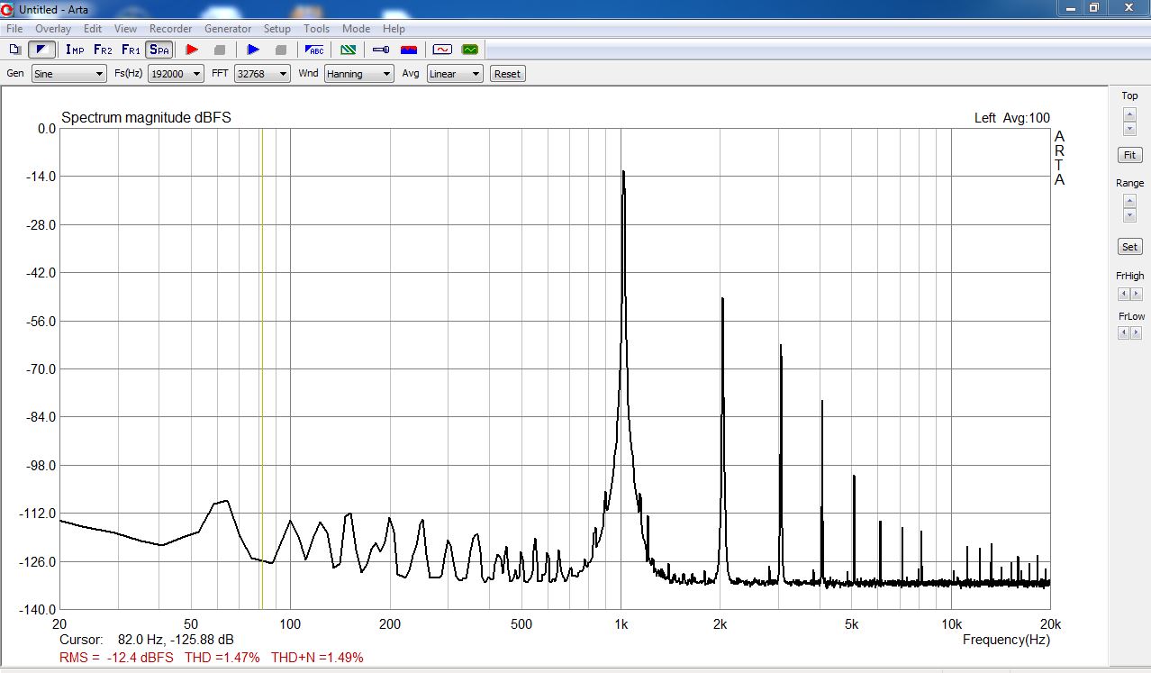

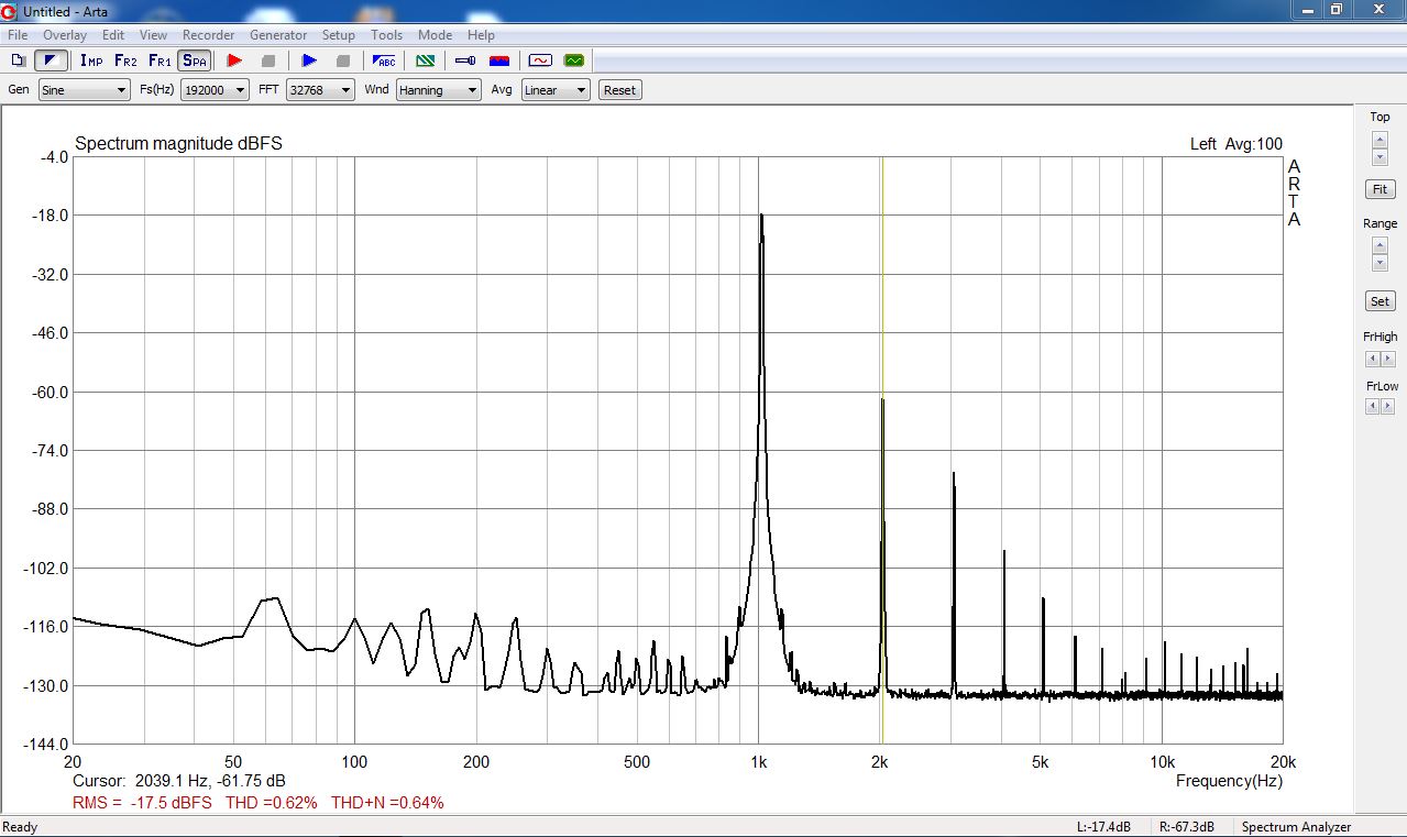

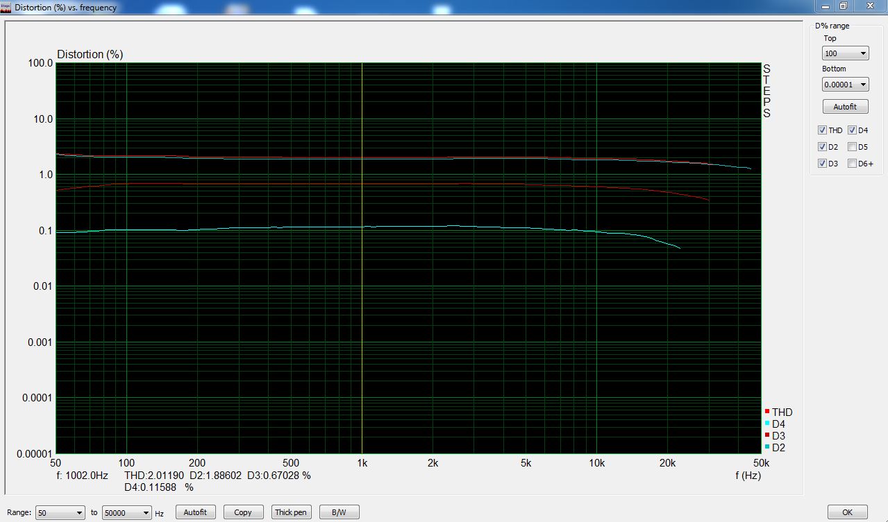

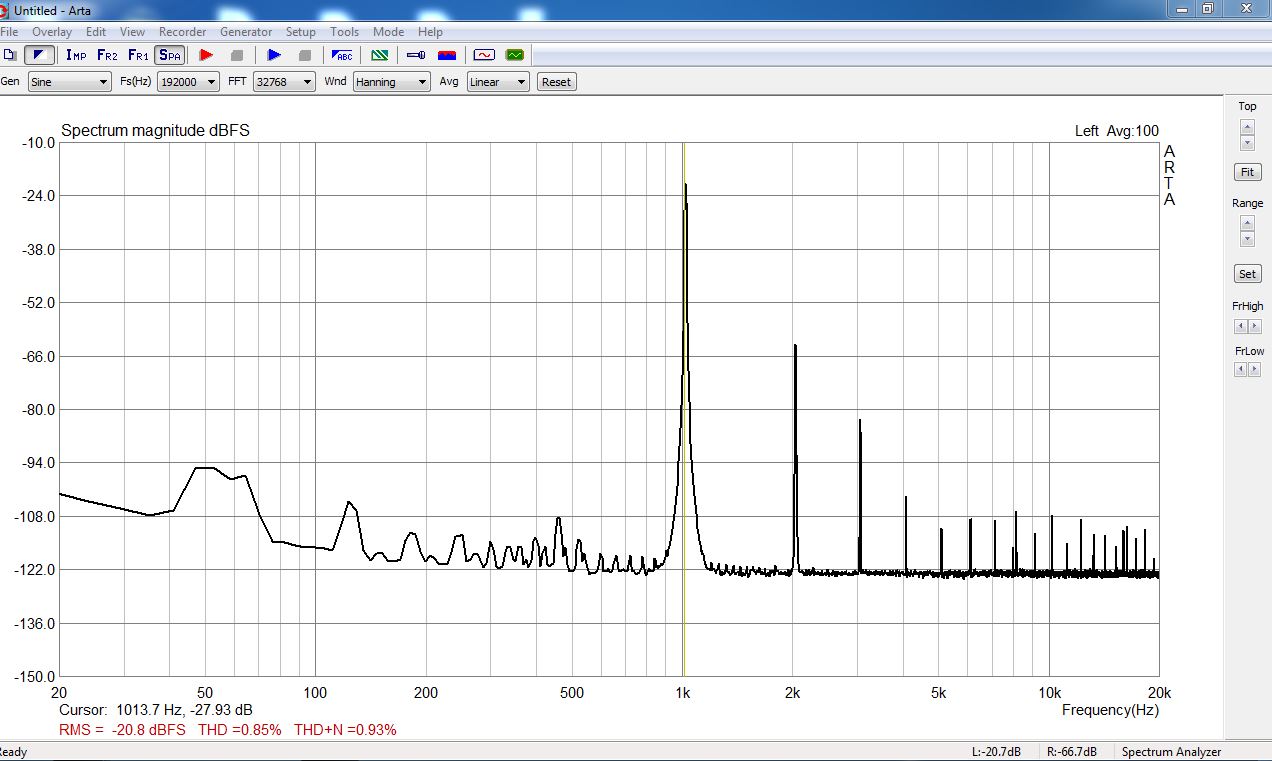

La distorsion.
Pascal a fait des tests de point de fonctionnement et de charge de sortie pour un minimum de distorsion. Attention, minimum ne veut pas dire nul, tout le monde sait que ce type d’ampli génère principalement de l’harmonique 2.
Un tri rigoureux des tubes par canal pour minimiser la distorsion est nécessaire, tout en obtenant un dégradé d’harmonique parfait à toutes fréquences.
En effet le µ de ces tubes ont des écarts d’un tube à l’autre et au vu de notre recherche de performance maximum, les tubes ayant la plus forte pente sont à sélectionner et à appairer.
Cela permet d’obtenir un écrêtage à la puissance maximale acceptable par les tubes et ainsi de retarder le transfert de H2 à H3 en cours d’écrêtage.
Le niveau de distorsion principalement composé de H2 est de 0,6 % à 0,16 watt ce qui n’est pas gênant à l’écoute. Il passe à 1,5 % à 0,5 watt, ce qui reste en deçà des limites généralement admises.
Nota : les harmoniques visibles de faible amplitude à partir de 10 KHz sont de la carte son de mesure et non de l’ampli.
Ci-dessous les dégradés d’harmoniques et niveaux de distorsion en fonction de la fréquence aux puissances d’utilisation et à 0,5 watt.
Le dégradé d'harmoniques à 0,016 watt
A 0,16 watt.
A 0,5 watt.

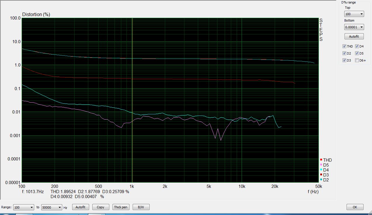

Nous observons que le meilleur dégradé est celui de 0,17 watt même si les autres ne déméritent pas. Cela signifie que l’ampli fonctionnera dans sa zone de travail optimal au-dessus de 0,017 watt et trouvera ses limites vers 0,5 watt.
La distorsion en % en fonction de la fréquence à 0,5 watt. Nous remarquerons sur cette vue que la distorsion remonte plus fortement à partir de 200 hz. Nous conseillons donc d’utiliser cet amplificateur dans les fréquences supérieures ou égales à 200 HZ.
Nota : par construction, cet amplificateur est fait pour fonctionner au-dessus d’une fréquence minimum de 100 Hz.

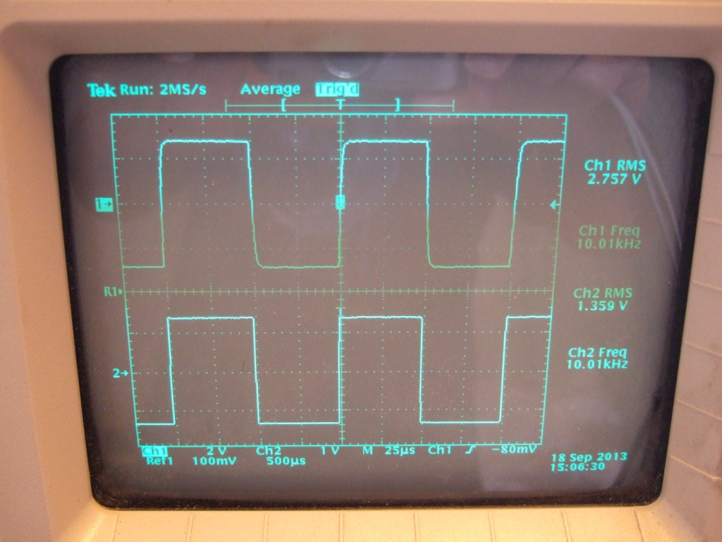

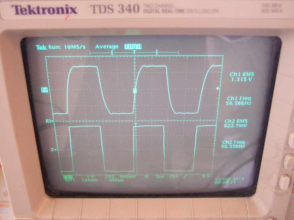

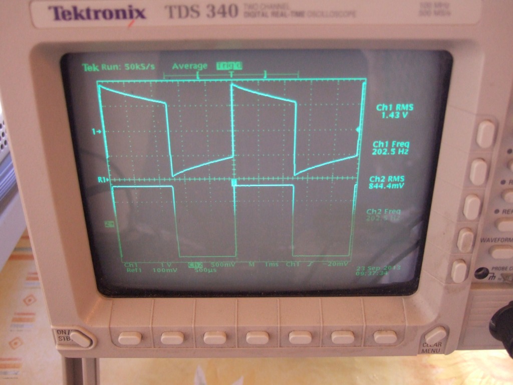

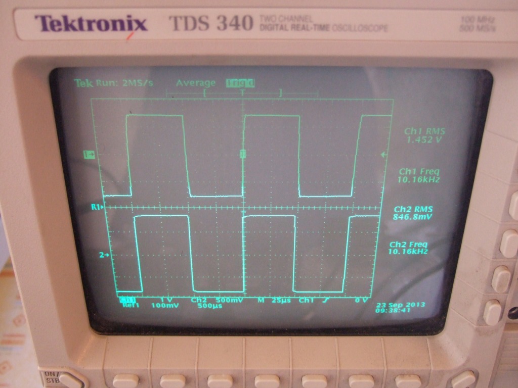

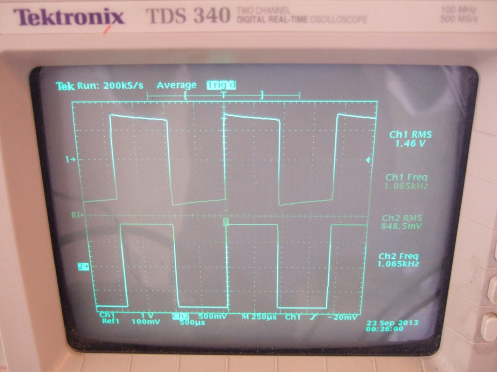

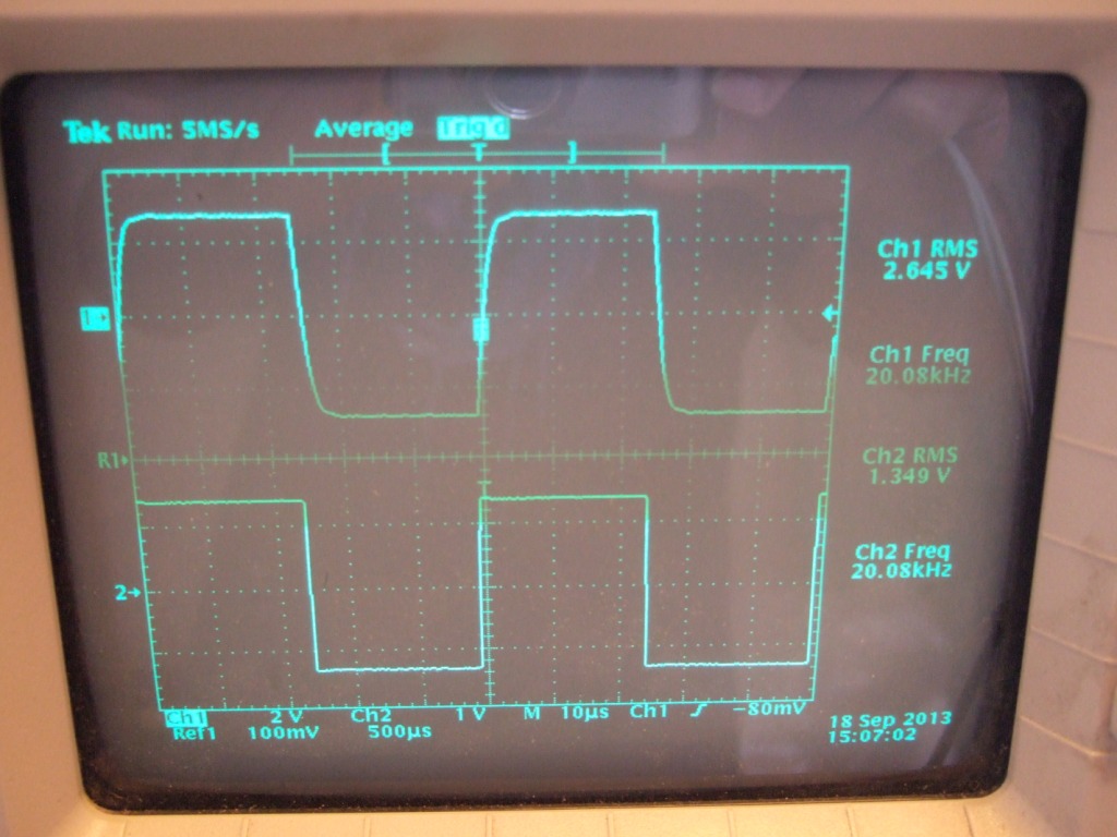

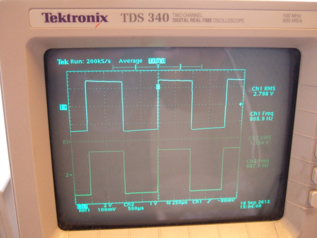

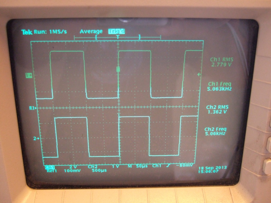

Distorsion de forme sur signaux carrés à 0,3 watt.
Nous remarquerons une légère inclinaison des signaux inférieurs à 1000 Hz qui est la conséquence des caractéristiques que nous avons imposées au transformateur de sortie ; cette inclinaison ne perturbe aucunement la restitution des signaux supérieurs à 100 Hz. En moyennes et en hautes fréquences la réponse sur signal carré à 10 kHz et 20 KHz est tout simplement proche de la perfection et à 40 KHz plus qu’acceptable !
Réédition du 23 / 09 / 2013
A 200 Hz.
A 500 Hz.
A 1000 Hz.
A 5 KHz.
A 10 KHz
A 20KHz
A 50 KHz

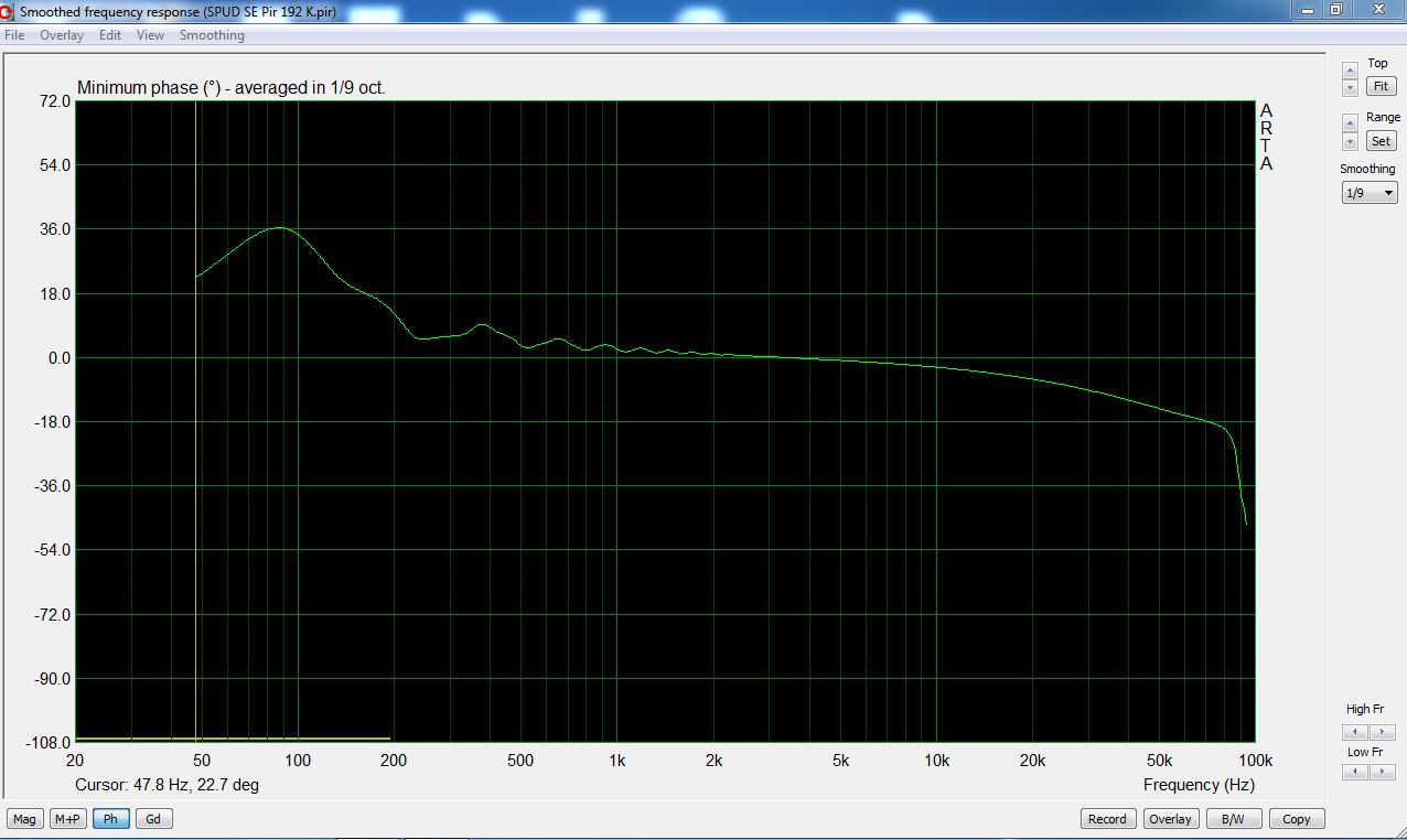

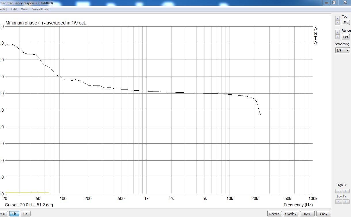

Comportement de la courbe de phase Vs fréquences, calculs et mesures.

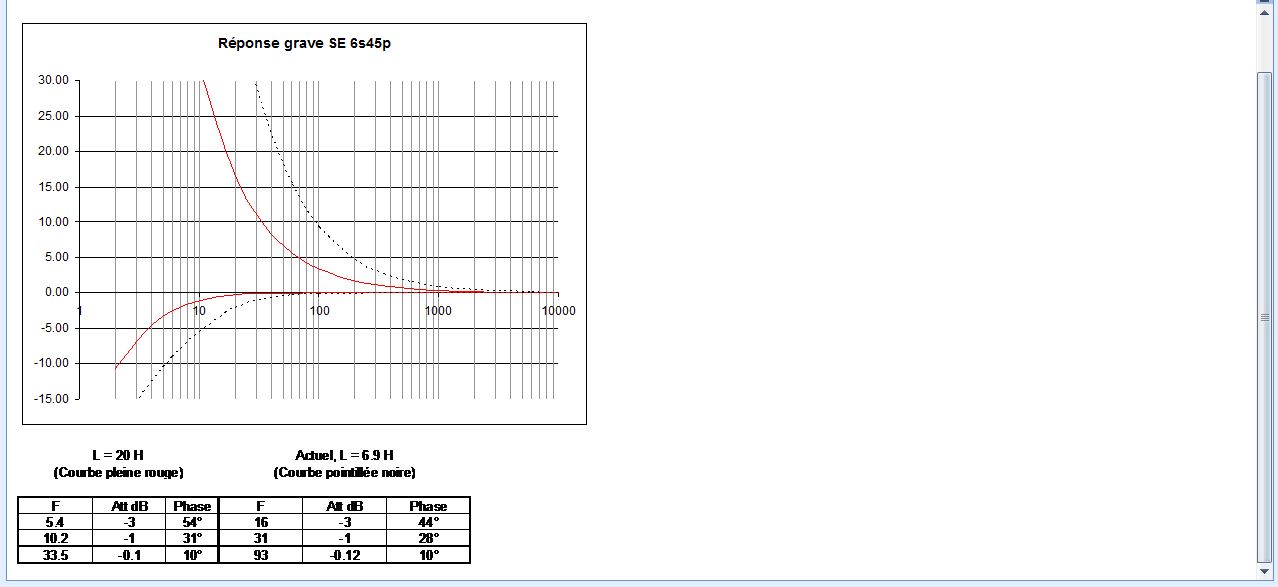

Après cette première étude, il nous a semblé intéressant d'étendre légèrement la réponse de cet ampli dans le bas du spectre sans en faire un LB. L'utilisation dans le bas médium sera donc possible sans altération de ses performances dans le haut du spectre.
La première publication concerne les calculs de Pascal qui en fonction de l'inductance du primaire des transformateurs de sortie prévoit la réponse en tension et la réponse en phase de cet amplificateur. La phase commence à remonter partir de 200 Hz et la réponse en fréquence à partir de 100 Hz ( courbe en pointillés noirs).
Les courbes en pointillés rouges montrent l'extension prévue dans le bas du spectre et permettra un fonctionnement en dessous de 100 Hz avec le même transformateur DA201. Yves a fait les calculs en conséquences.
Nous avons vérifié par la mesure les calculs théoriques avec ARTA IMP en SIN SWEEP.
Sur la première vue en SIN SWEEP 48 K, la phase remonte bien plus fortement à partir de 200 Hz conformément aux calculs.
La réponse en fréquence est aussi conforme mais avec un démarrage de la coupure à 200 Hz en pente douce.
Ces mesures montrent avec quelle exactitude Pascal pour l'amplificateur et Yves pour les transformateurs ont des modèles de calculs très pertinent dans leurs approches.
La courbe de réponse du groupe délais renforce cette vérification et montre un départ de monté très fort à partir de 200Hz.

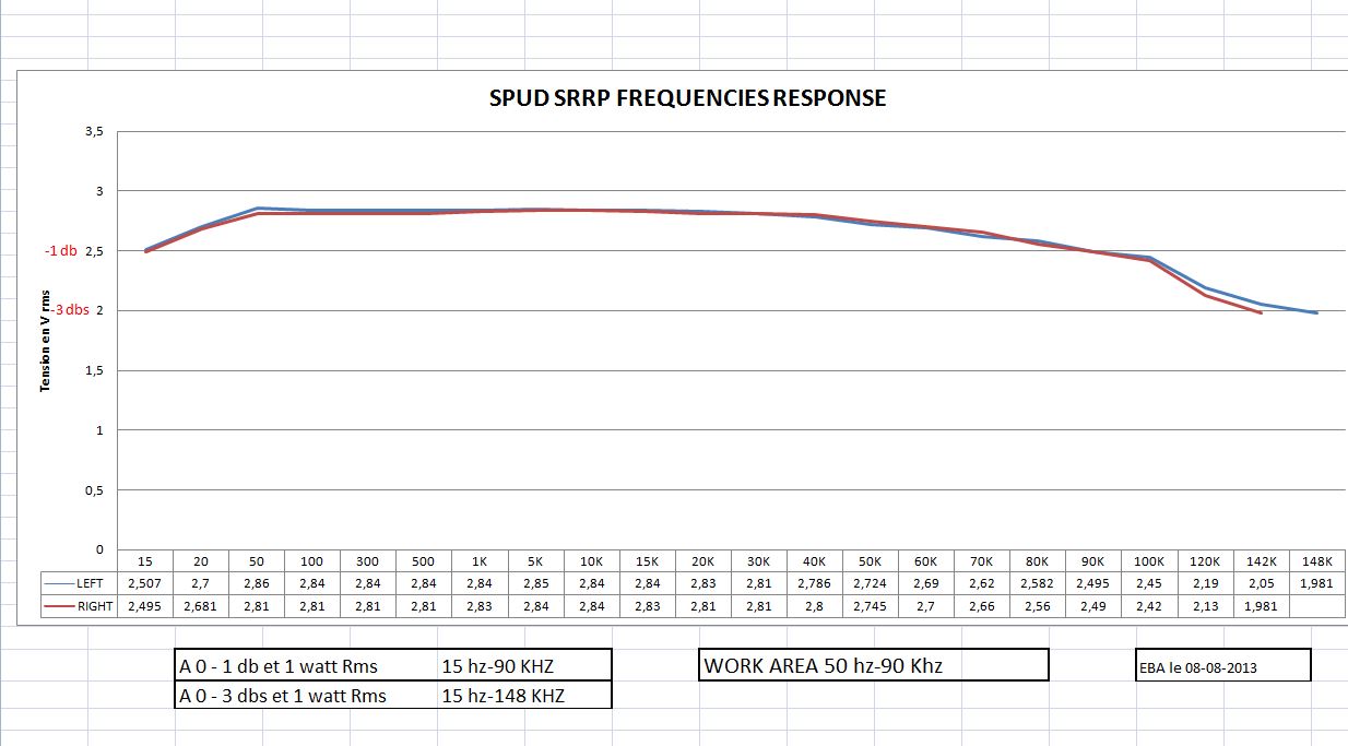

Pour ce faire, Yves MONMAGNON a calculé des transformateurs de sortie tout spécialement pour cet amplificateur et c’est CHARLY DORIA qui les a réalisés avec succès sous la référence DA 200. Ils sont différents de ceux de l’amplificateur SE.
En mono étage SRRP, nous atteignons 148 KHz à -3 db et 90 KHz à – 1 db avec aucun accident et sans contre réaction ou dispositif similaire ! Même si dans le bas du spectre la courbe de réponse montre que nous pouvons descendre à 15 Hz, les transformateurs de sortie ne sont pas fait pour et nous nous limiterons à 50 Hz -3 db maximum. Cet amplificateur peut donc aussi travailler à partir du haut grave sur des compressions type WESTERN ELECTRIC qui coupent à 100 Hz ou des hautparleurs classiques de FA > 2000 pavillonés.

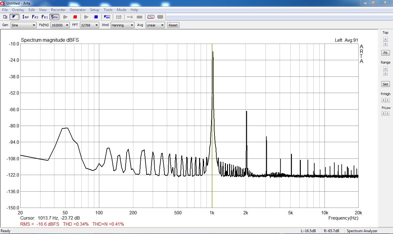

La distorsion.
Pascal et moi-même avons fait des tests de point de fonctionnement et de charge de sortie pour obtenir un taux minimum de distorsion (THD, pour Total harmonic distortion ). Attention, minimum de veut pas dire nul, tout le monde sait que ce type d’ampli génère une distorsion propre aux tubes et caractéristique du montage.
Nous tenons à repréciser qu’un tri et un appairage rigoureux des 2 tubes par canal pour minimiser la distorsion sont nécessaires, tout en obtenant un dégradé d’harmonique parfait à toutes fréquences. En effet le µ de ces tubes montre des écarts d’un tubes à l’autre et au vu de notre recherche de performance maximum, les tubes ayant la plus forte pente sont à sélectionner et à appairer.
Cela permet d’obtenir un écrêtage à la puissance maximale acceptable par les tubes et ainsi de retarder le transfert de H2 à H3 aux fortes puissances.
Le niveau de distorsion principalement composé de H2 est de 0,9 % à 0,16 watt ce qui n’est pas gênant à l’écoute. Elle passe à 2 % à 1 watt.
Ci-dessous les dégradés d’harmoniques et niveaux de distorsion en fonction de la fréquence aux puissances d’utilisation et à 1 watt.
A 0,016 watt.
A 0,16 watt.
A 1 watt.
Nous observons que le meilleur dégradé est celui de 0,17 watt même si les autres ne déméritent pas. Cela signifie que l’ampli fonctionnera dans sa zone de travail optimal au-dessus de 0,017 watt et trouve ses limites vers 1 watt.

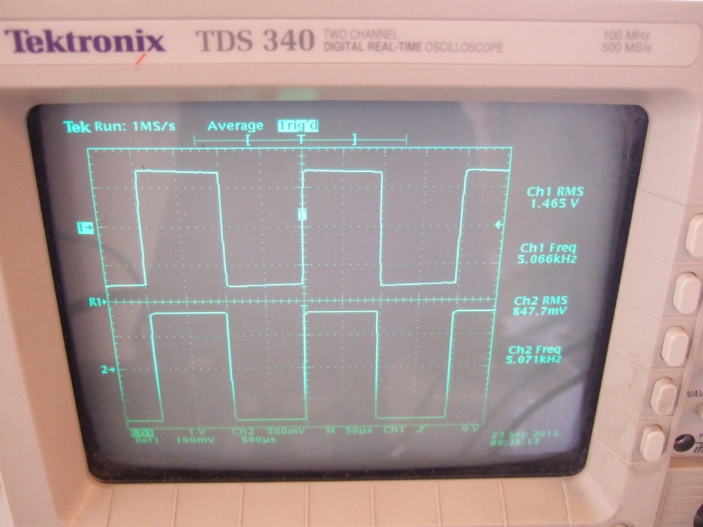

Distorsion de forme sur signaux carrés à 1 watt.
De 100 Hz à 1000 Hz la réponse sur signal carré est très bonne. Il est nécessaire de prendre en considération la pente du signal carré d’entrée en bas de chaque vue. Au-dessus et ce jusqu’à 20 KHz les signaux sont tout simplement proche de la perfection et à 30 KHz est plus qu’acceptable!
A 50 Hz.
A 100 Hz.
A 500 Hz.
A 1000 Hz.
A 5 KHz.
A 10 KHz.
A 20 KHz.
A 30 KHz.

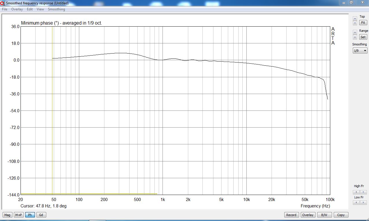

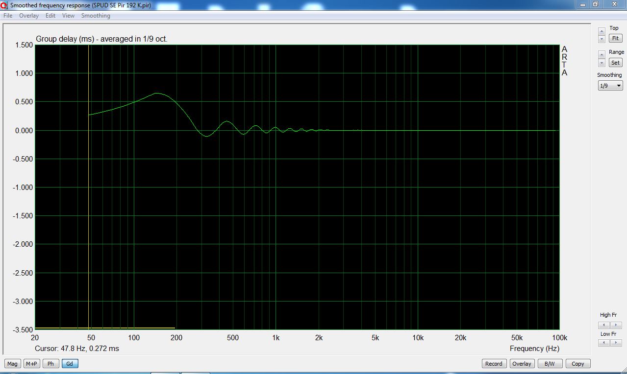

Phase et groupe délais.
Ces 2 paramètres ne sont généralement pas abordés ou, tout du moins les mesures faites ne sont généralement pas publiées.
Ces mesures ont été faites avec ARTA IMP et un Sin Sweep long 256K en 192KHz. Cela limite la mesure à la bande passante de la carte son soit 90 KHz.
Comme vous allez le voir, c'est juste suffisant pour bien voir le comportement de la phase d'un amplificateur et du groupe délais.
Phase SRPP canal gauche.
Nous voyons ici que la phase de ce SRPP descend régulièrement à partir de 5 KHz pour atteindre - 20 ° en 80 KHz. Ce qui est excellent car cela limite la rotation de la phase dans la bande audible. Il en aurait été tout autrement si cet amplificateur avait une bande passante écourtée ( 30 kHz ).
Groupe délais SRPP canal gauche.
La courbe de groupe délais nous confirme que pour l'instant la plage de travail est au-dessus de 50 Hz.
