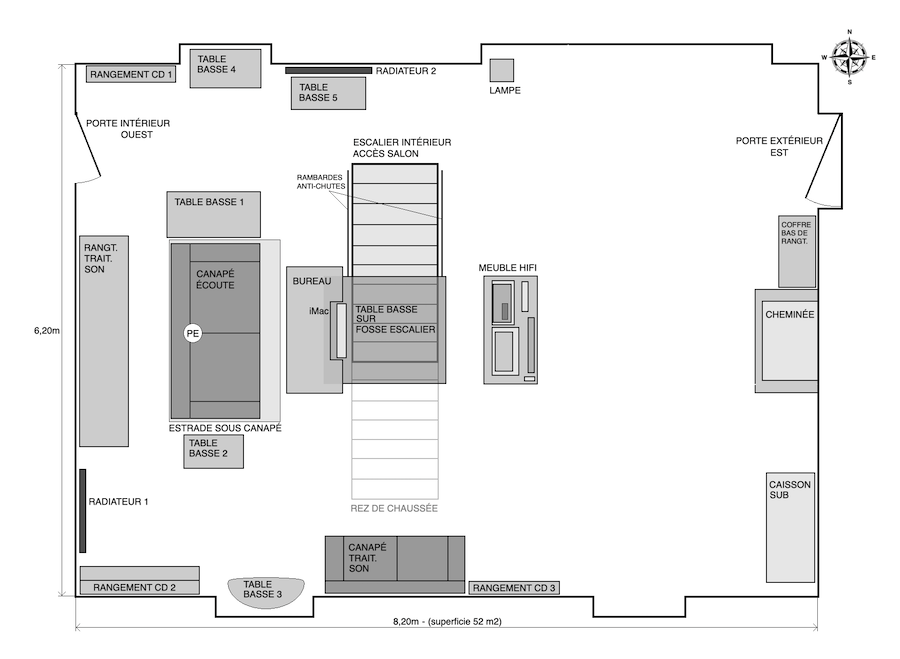

Dès que j'ai du temps (là j'ai du monde à la maison) je ferai un schéma de ma pièce avec les dimensions et les emplacements des meubles, chaine hifi, etc.

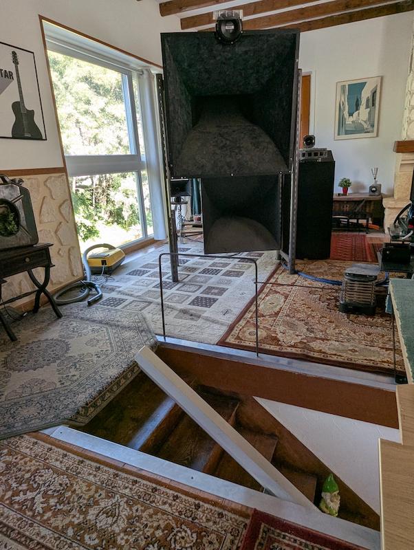

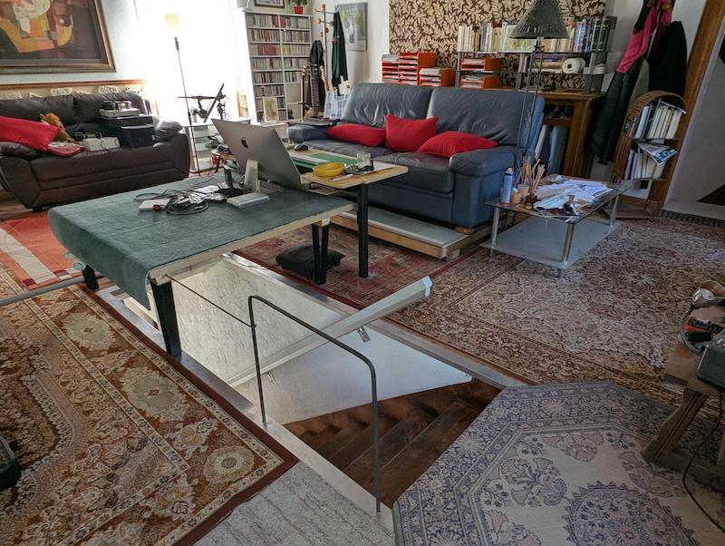

Salut Raoul,
Section des câbles : section carrée 10 x 10mm métal "plein monobrin" tordu à chaud, résistance à la flexion 50kg, doit passer dans les 1000A sans chauffer (données à la louche).
J'ai prévu de faire une autre rembarde de même type (transparente acoustiquement mais solide) symétriquement de l'autre coté de l'escalier.
La table basse couvrant la fosse d'escalier doit faire maintenant 1/4 de sa superficie initiale.
Les """mesures de sécurité""" étant prises, je vais passer aux """mesures acoustiques""" mais je vais arrêter de comuniquer sur ce fil, et créer un fil dédié sur mon gros système.
Je vais donc relire tous vos conseils, ici sur ce fil mais aussi sur celui créé par Dominique Pétoin.
Et je reviendrai. Sur ce nouveau fil "dédié" il sera question de traitements de pièce, de mesures acoustiques, positions du micro, utilisation de REW, interprètations des .mdat, "retours d'écoutes" en correlation avec les données "mesures".
Notez en passant le canapé "sur plancher surélevé" le tout sur roulettes (Ah... ! la quête du sweet spot...  )
Amitiés, Denis

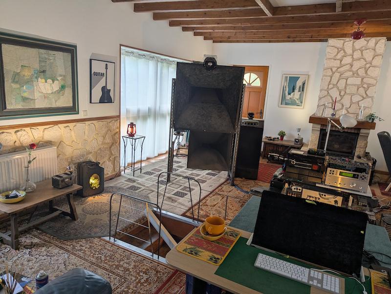

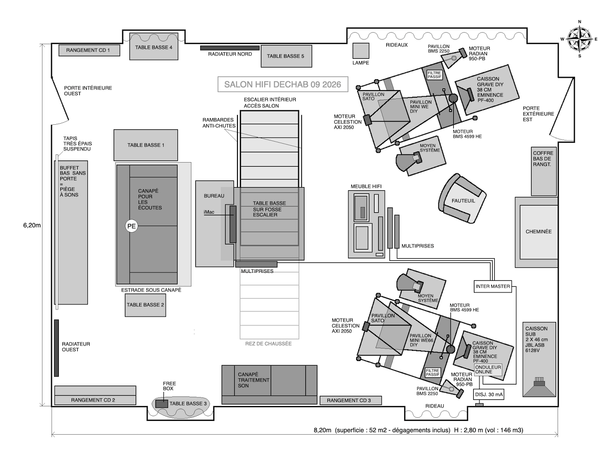

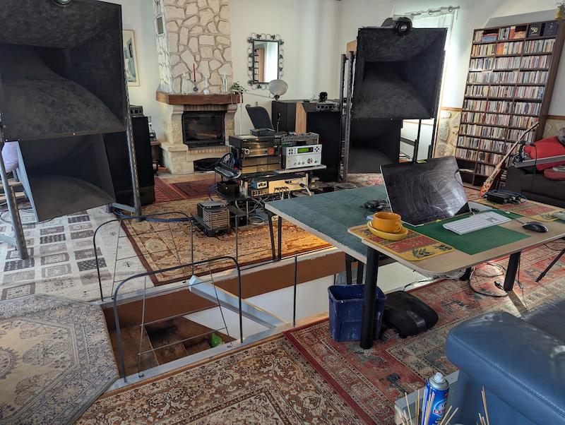

Ci joint l'avancement de mon projet de salon, avec 2 photos et un début de plan (je bosse dessus) pour parler traitement à l'avenir.
Dès que je finalise toutes les infos et documents je lancerai un fil sur mon salon/ système.
Là j'ai passé quasi tout mon temps à améliorer la fosse d'escalier, en faisant des rambardes en fer ouvragé (cintrage à chaud) avec recherche stylistique en accord avec le mobilier décoratif de la pièce, voir photos...

MISE À JOUR 27 09 2026
