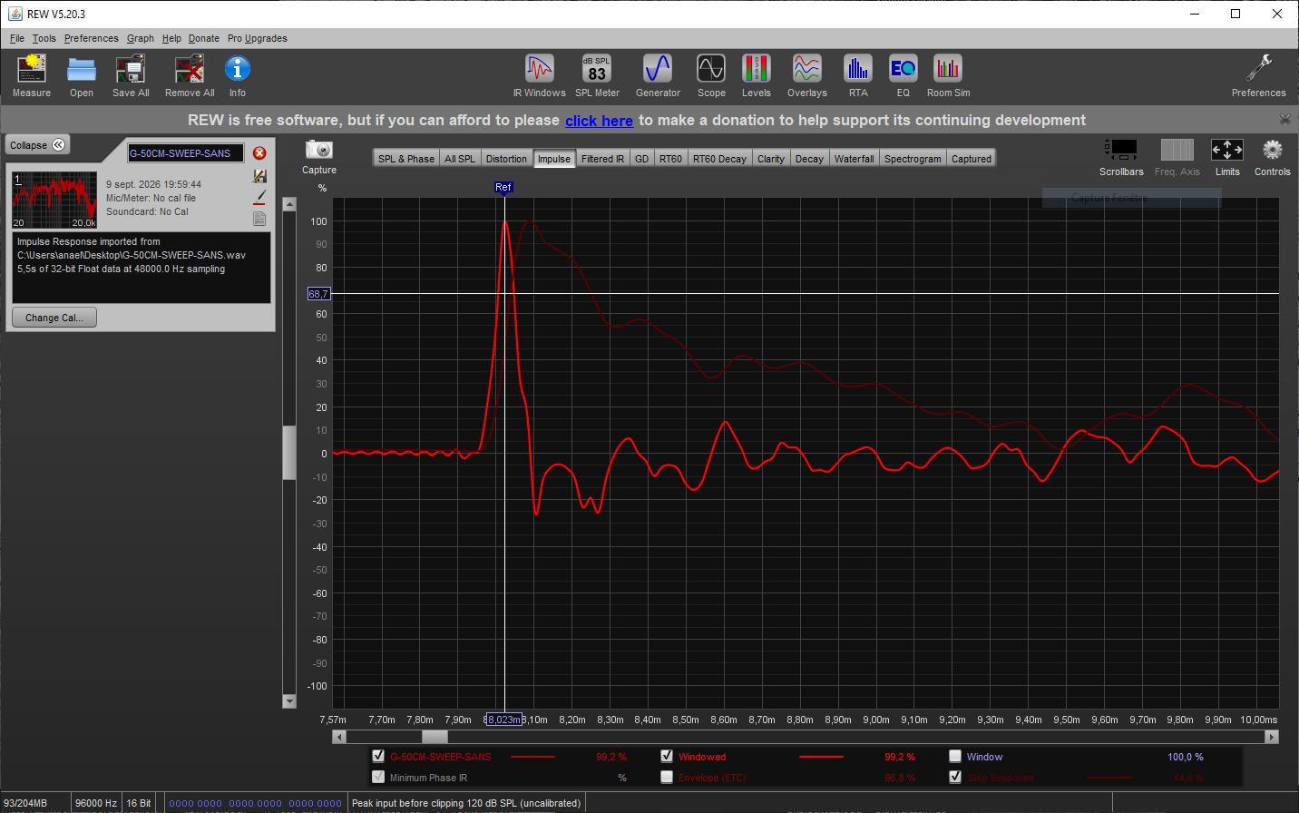

(09/09/2026-15:49:23)jimbee a écrit : Bien sûr, mais je doute que de mesures faites en dual channel dans Arta puis exportées vers Rew
sous forme d'impulsion soit conservée l'information temporelle voie bouclée / voie de mesure,
alors à part tout reprendre dans rew... ?
Bonjour jimbee,
Petits tests ce jour avec au départ une impulsion avec délai :  edit : sur fichier mono.
  • de LTspice vers Arta : délai conservé
  • de LTspice vers REW : délai retiré
  • de Arta vers REW : délai retiré
  • de Arta vers Arta : délai conservé
  • de REW vers REW : délai retiré
Jean-Marc P.
edit :
  • de Vituix vers REW : délai retiré
  • de Vituix vers Arta : délai conservé
RE: Retrancher le temps de vol
(09/09/2026-18:44:06)JM Plantefeve a écrit : ... de Arta vers REW : délai retiré
Ben si, que d' ARTA vers REW, ça fonctionne, l'information de délai reste bien :
ARTA mesure .pir en dual channel, export en .wav 32bit float
réimport du WAV dans REW : ça fonctionne
crdt
