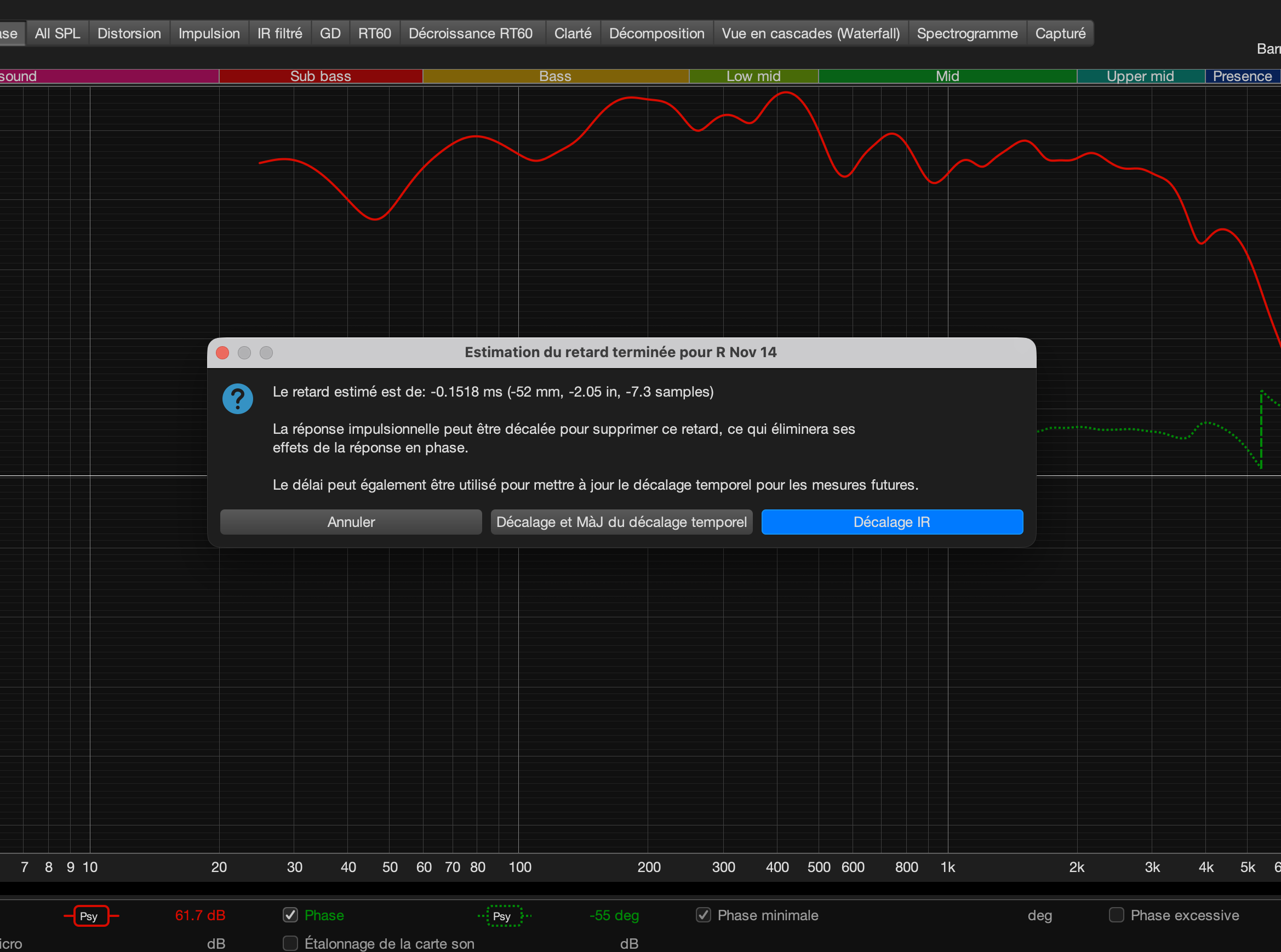

RE: Retrancher le temps de vol - RM8Kinoshita - 05/09/2026
Dans REW c'est très simple : commande "Estimate IR Delay", REW affiche ce dernier (en ms, mètres, inches et samples).
On valide l'action par la commande "Shift IR" et le temps de vol est retranché directement.
On peut ensuite contrôler dans l'onglet impulse que cette dernière soit bien calée par rapport au t0.

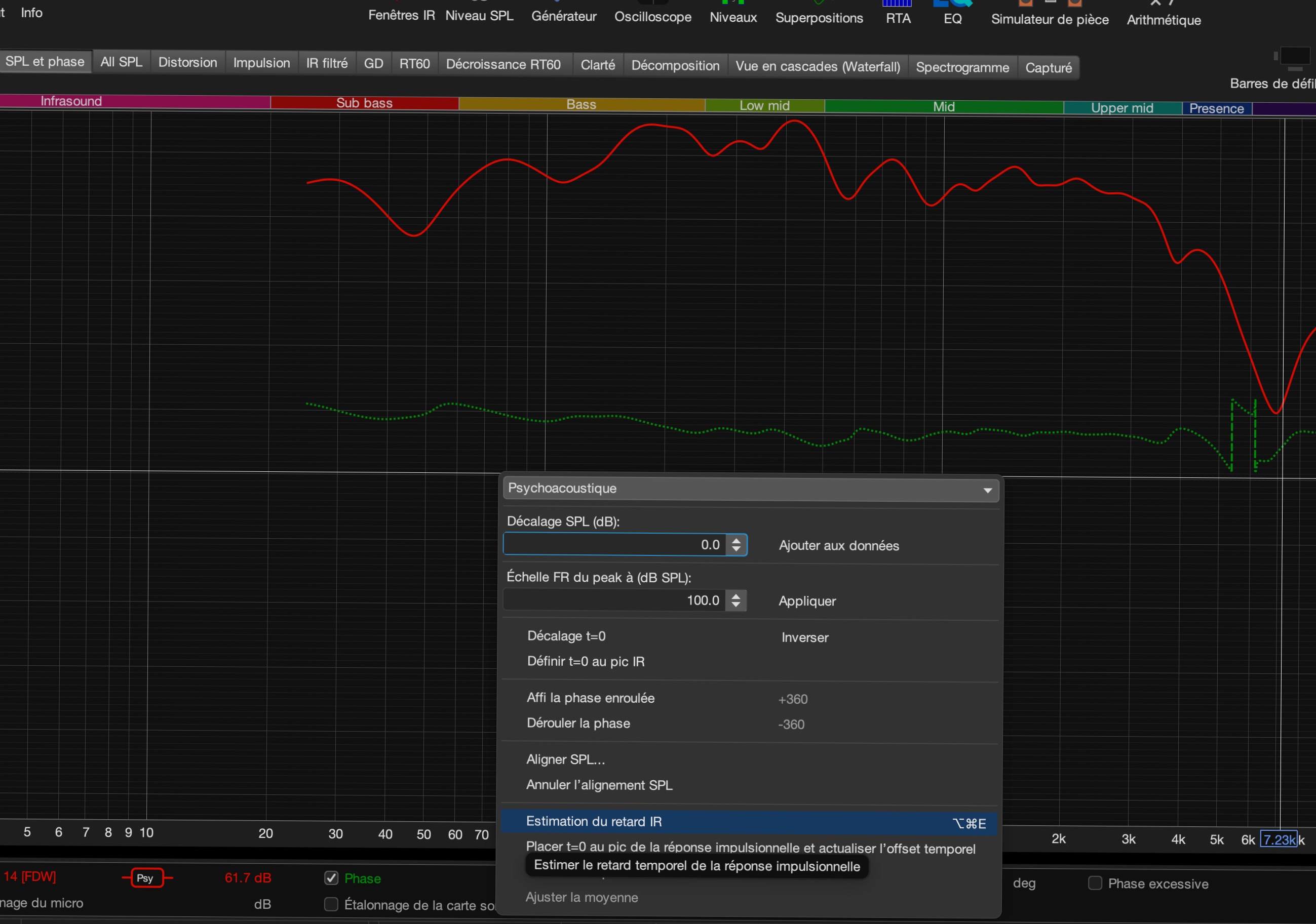

RE: Retrancher le temps de vol - F1HIK - 05/09/2026
demain je vous ferais des hard copie d'écran pour que vous visualiser la commande
sur Mac et sur la version 5.4 je clic avec deux doigts et la fenêtre apparais , si non option command & E. Cela fait le taff
sur la 5,3 c'est dans l'onglet IR il me semble

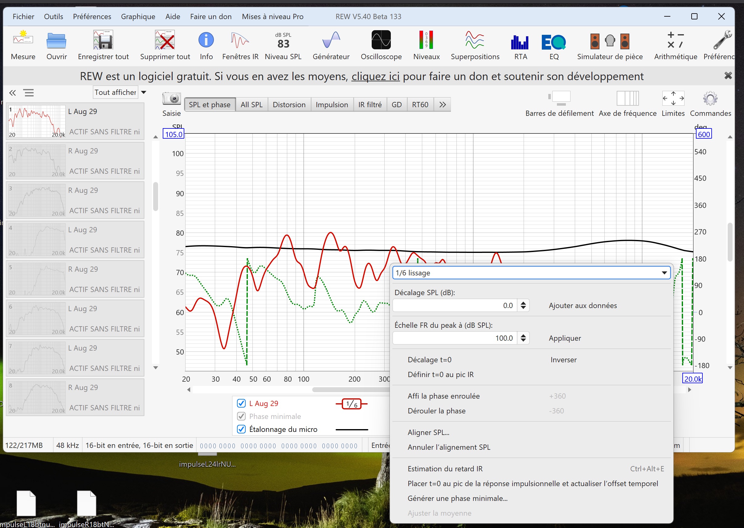

sur PC. : control alt 1 E. font le gob
sur mon emulateur PCj'ai fait pareil deux doigts sur le trac pad et la fenêtre apparais
