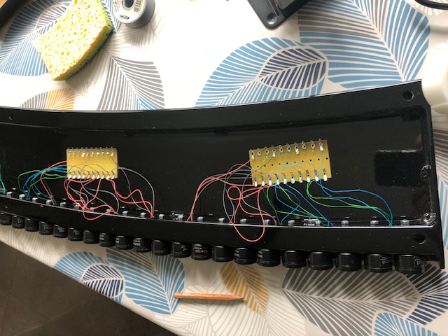

ça avance doucement .

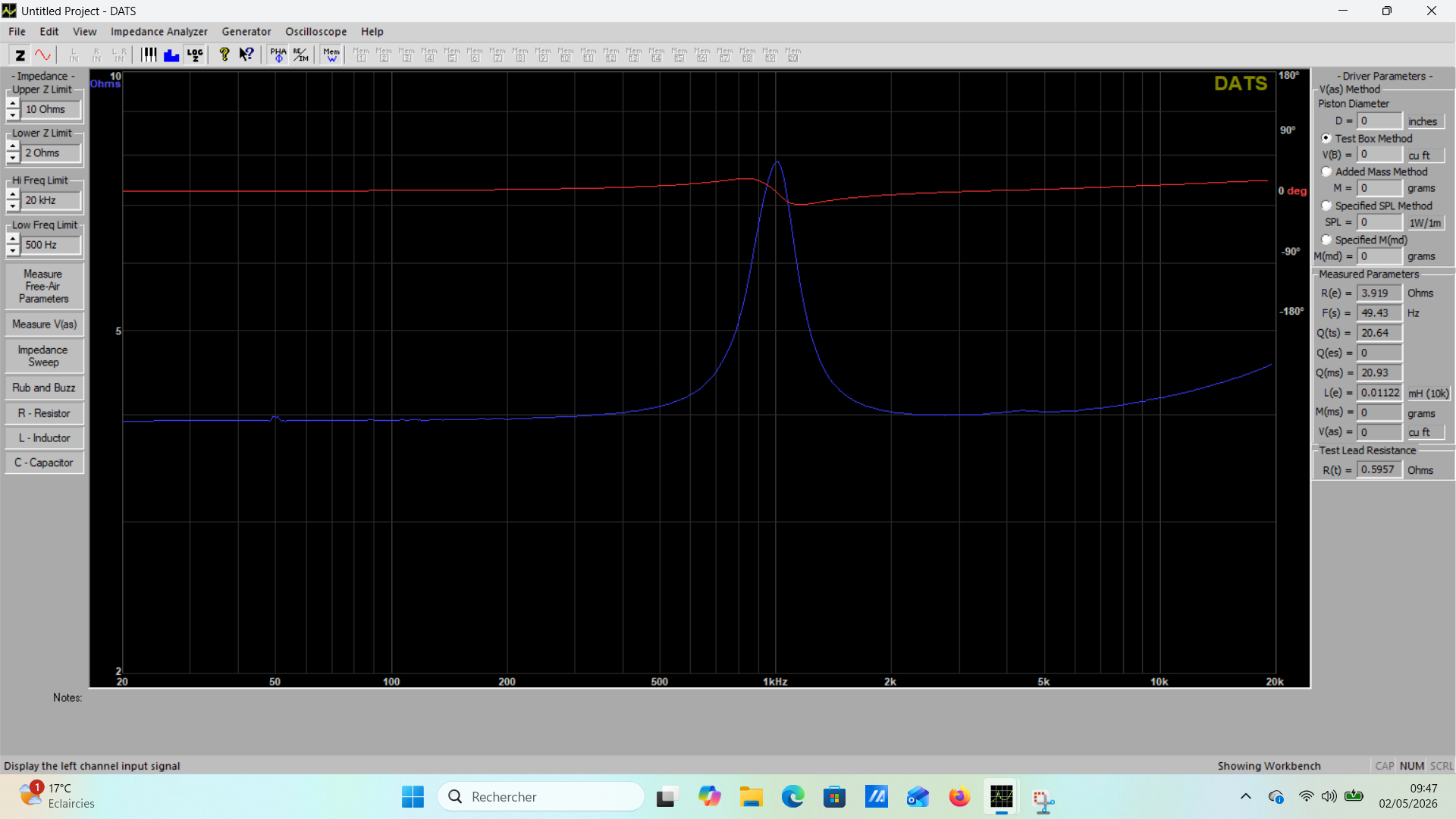

Par contre petite déconvenue : il y a clairement deux lots de hps discernables par des connecteurs différents et la qualité des deux lots n'est pas la même . Dans un lot les hps ont des courbes d'impédance ultra clean , dans l'autre il y a des petites résonances notamment vers 4.5 kHz . J'ai envoyé un mail au fabricant .

(27/04/2026-15:18:39)Jaffar a écrit : ça avance doucement .
Vu le nombre de pièces que tu as à monter c'est pas tout à fait étonnant.
