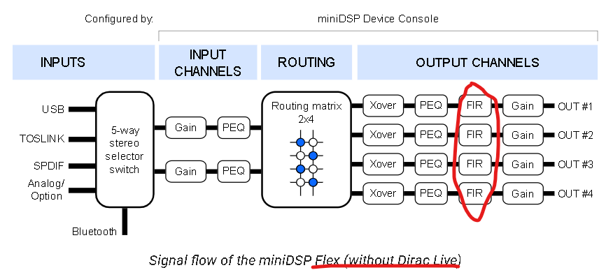

Edit : Effectivement les HT, HTx n'ont aucune section FIR. La fonction HDMI/Arc est peut-être un peu trop gourmande en ressource ?
Sur les manuels des autres Flex :
Eight : FIR sur les cannaux "entrées"
Flex : FIR sur les 4 canaux de sorties : (limité à 1024taps/96Khz, 2048taps/48Khz)
