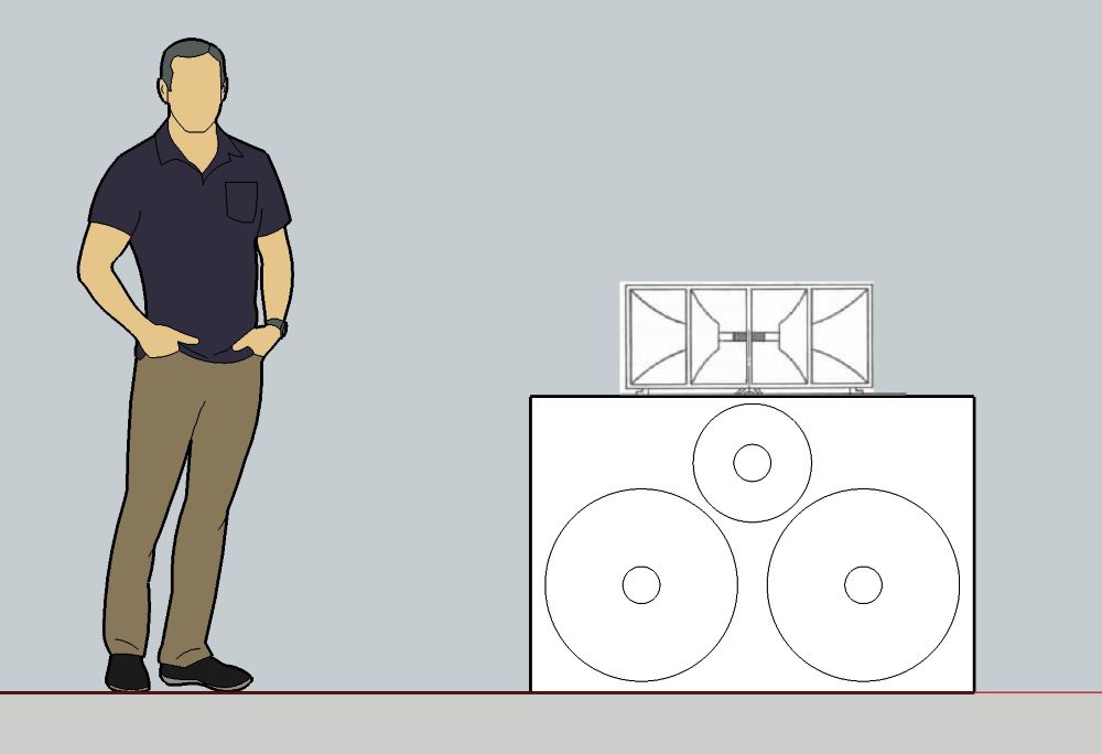

Dans le cadre de mon futur nouveau système :
2x46 cm BMS ou 18sound, 1x30 cm Altec 414-8B, 1xTD2001 + éventuellement tweeter.
Je commence à me documenter sur ce qui serait utilisable en filtre numérique, votre avis m'intéresse.
Filtre indépendant de tout PC en fonctionnement (programmation par PC).
2x3 voies (éventuellement 2x4 voies).
Coupures vers 200 Hz, 1200 Hz, 8000 Hz.
FIR souhaitable mais non obligatoire
Convertisseurs de sortie plutôt Burr-Brown / Texas Instruments que Sabre ou Wolfson.
Système fiable, petits trucs pleins de bugs s'abstenir.
Au moins une entrée numérique S/Pdif ou AES/EBU et au moins une entrée analogique ligne
Sorties analogiques
