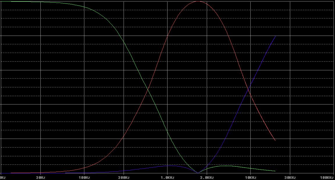

jimbee a écrit :Sur cette nouvelle version 12 dB trois voies, les courbes d'atténuation sont assez atypiques. As-tu fait des mesures électriques par voies? - Effectivement, j'ai constaté ces courbes assez bizarres notamment ces "rebonds" en pieds de courbe. C'est pour cela que je n'avais pas encore osé expérimenter cette version.

tboll a écrit :D'autre part, j'ai aussi testé les différentes possibilités de polarisations des HP (de la version2). Chez moi, ça marche quasiment de la même façon voire un peu mieux si je n'inverse pas la polarisation du médium. C'est possible que je me trompe mais en tout cas, je n'ai pas de gain très net. - En théorie, à la mesure et à l'oreille (sur des VOT), il est indispensable d'inverser la polarité du médium pour un fonctionnement optimum. Il faut aussi que les moteurs soient alignés.
La trace jaune représente la réponse globale du filtre avec la polarité du médium non inversée
