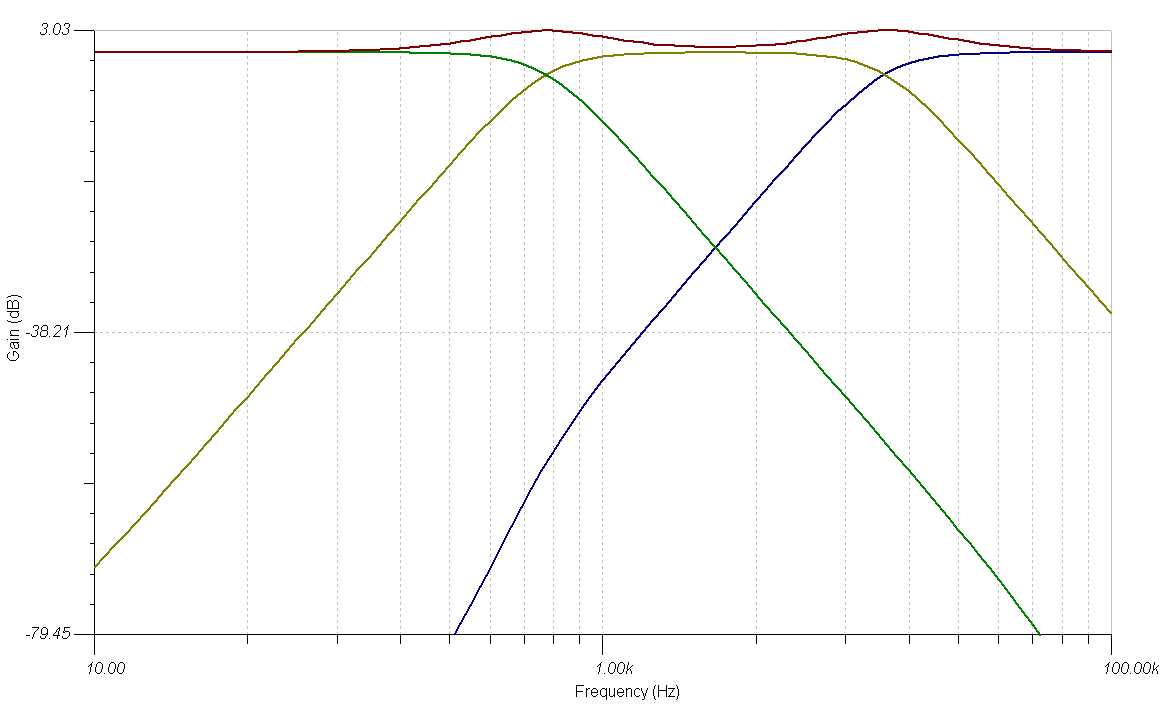

Sauf erreur, le filtre calculé en deux voies par la feuille xls jointe à ton message est de type Butterworth, les courbes se croisent donc à -3 dB et la réponse
(pb + ph / 180¨? ) dans l'axe et en co?ÿncidence donne + 3 dB à Fc.
C'est un choix délibéré?
crd
joint simulation du trois voies selon ton schéma:

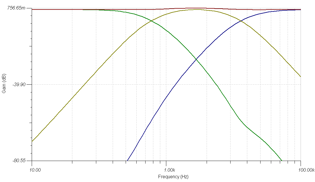

La même structure série - cascade, en version LR, (les valeurs de capas sont divisées par racine de deux, les selfs multipliées d'autan), cela donne des profils arrondis et une légère hausse du médium:

jimbee a écrit :Sauf erreur, le filtre calculé en deux voies par la feuille xls jointe à ton message est de type Butterworth, les courbes se croisent donc à -3 dB et la réponse (pb + ph / 180¨? ) dans l'axe et en co?ÿncidence donne + 3 dB à Fc. C'est un choix délibéré?
- Effectivement, c'est arbitraire, pour un premier jet.
jimbee a écrit :En version LR, (les valeurs de capas sont divisées par racine de deux, les selfs multipliées d'autan), cela donne des profils arrondis et une légère hausse du médium
- Ces calculs sont caractéristiques dans les 2 cas pour un filtre parallèle.
