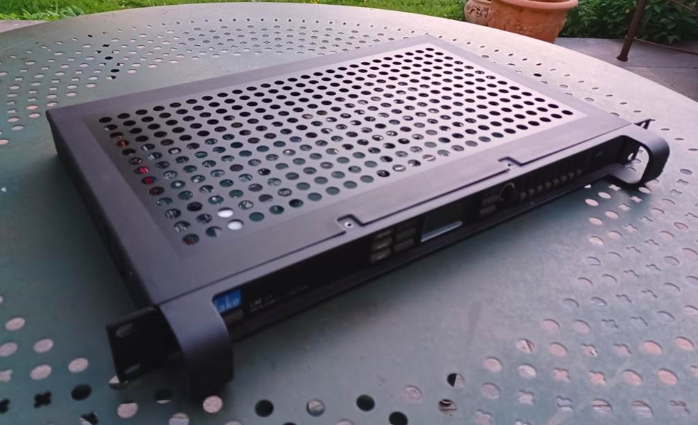

Le problème du bruit du ventilateur est systématique sur tous les processeurs, parce qu'ils sont prévus pour ambiance pro, racks fortement chargés en amplis par exemple. Dans ces configurations pro, le bruit des divers ventilateurs n'a évidemment aucune importance.
Un ventilateur de 30 mm de diamètre tournera toujours trop vite pour rester discret, et son niveau de bruit est effectivement inacceptable s'il doit être installé dans la pièce d'écoute.
Il faut donc débrancher le ventilateur.
1. En ambiance domestique "correctement ventilée", on s'en passera sans risque (expérience personnelle avec un BSS Omnidrive).
2. Si on n'ose pas, on peut aussi ajourer le capot, et on laissera l'appareil au-dessus de la pile si empilement, voir image jointe (Lake LM 44).
3. Ou alors, on le place dans la pièce d'à côté...
Pascal

Bonsoir
Merci pour vos conseils, en dehors du ventilo maglev brushless je pensais effectivement :
1_ le désolidariser du chassis
2_ baisser la vitesse soit manuellement soit avec une régulation indexée par capteur de température.
Ce qui sort est froid mais je ne suis qu'à 20% du processeur et 13% du DSP.
C'est beau un Lake ajouré sur une table de jardin ajourée.
Cordialement.
AleX

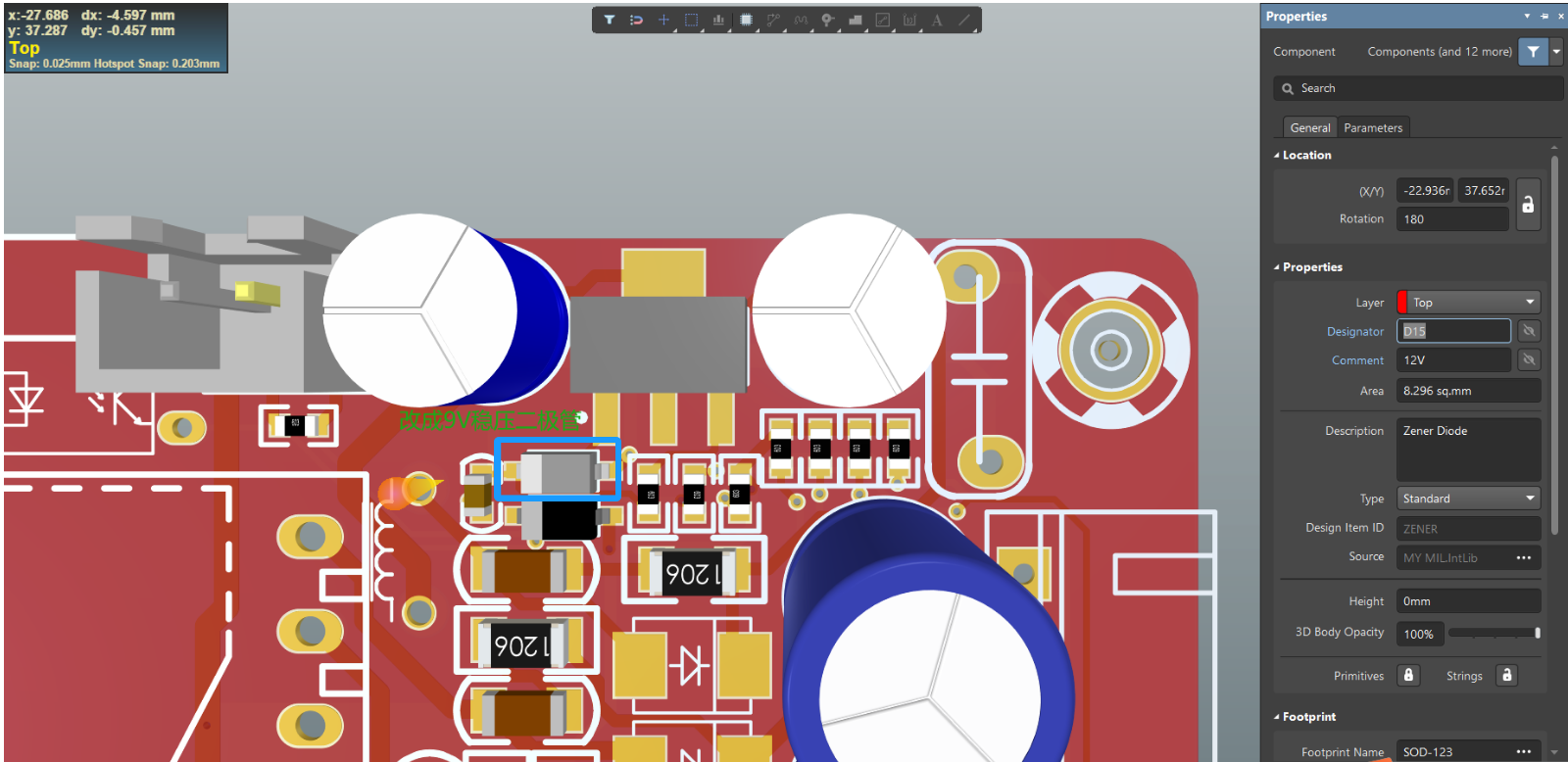

Repost après le grand black out.
Concernant le ventilateur dont le débit est trop bruyant j'ai eu une réponse : Changer une diode Zener sur la carte d'alimentation.
+ une image m'indiquant l'emplacement de ladite diode, grâce à elle je sais que c'est une SOD123..
Mes espoirs d'un regain de Taps avec la version double mono 4 canaux sont oubliés : Le logiciel limite, quel que soit la puissance du processeur.
La bonne nouvelle est la communication avec cette société qui vu la réactivité (+6h) semble vraiment réaliser ses appareils au lieu de rebadger une production lambda.
Pour comparer quand j'ai essayé d'avoir des renseignements sur le XO24 de chez TC Electronic il y a deux mois j'attends encore une réponse constructive.
Ci-joint la copie du message de Hannah chez Nuoxun et l'image en rapport.
Cdt.
Alexandre
Good morning Alexandre
1) whether you want to connect a 220 ohm resistor in series to divide the voltage and slow down the fan speed? If so, it is best not to connect it in series because the current is relatively large and it is easy to burn out the resistor. You can change the 12V Zener diode to 9V to reduce the voltage
2) Even for model LM824RTS,4 output FIR DSP work with same taps 960.
It's better to define the device based on the number of taps on each channel, rather than the sum of the number of taps on each output channel.
3) If you want to increase the number of taps, you can select the low-delay mode, taps can up to 992
4) Even if the software can choose more tap, we do not recommend exceeding 992, otherwise the performance will be insufficient and the output audio will randomly lose sample points and crackle.
