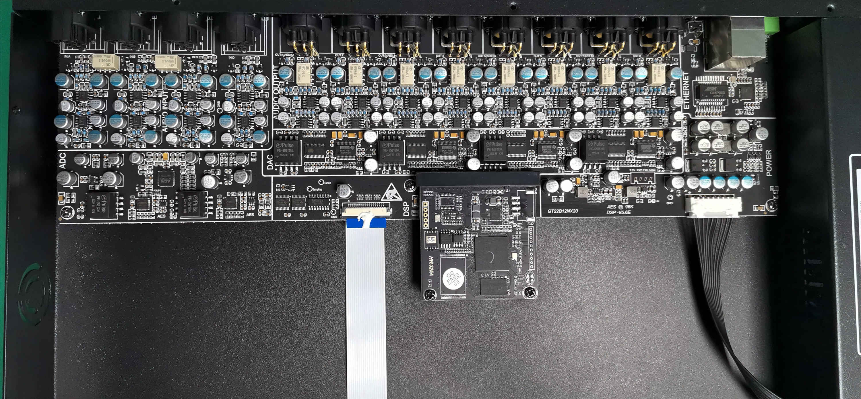

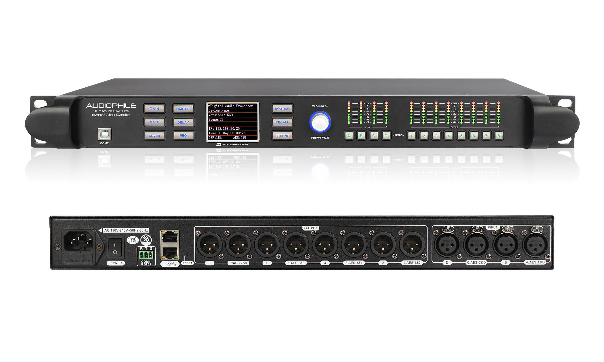

Bonjour à tous (j'aime bien quand on dit bonjour...)
J'ai continué mes recherches et ai trouvé d'autres filtres sur le même processeur, les mêmes ADC, DACs et OpAmps.
Mon choix final c'est le Nuoxun LM 848 RTS
FIR + 4 entrées analogiques / 2 AES EBU + 8 sorties analogiques / 4 AES EBU pour DACs externes,
En 96k : 960 taps par canal ; en 96k low delay 992 taps ce qui fait de 7680 à 7936 taps pour tout le DSP
AMHA c'est entre le suffisant et le confortable pour du filtrage 4 voies FIR.
Si convolution elle se fera dans le PC en amont avec HQPlayer, PulseEffects...

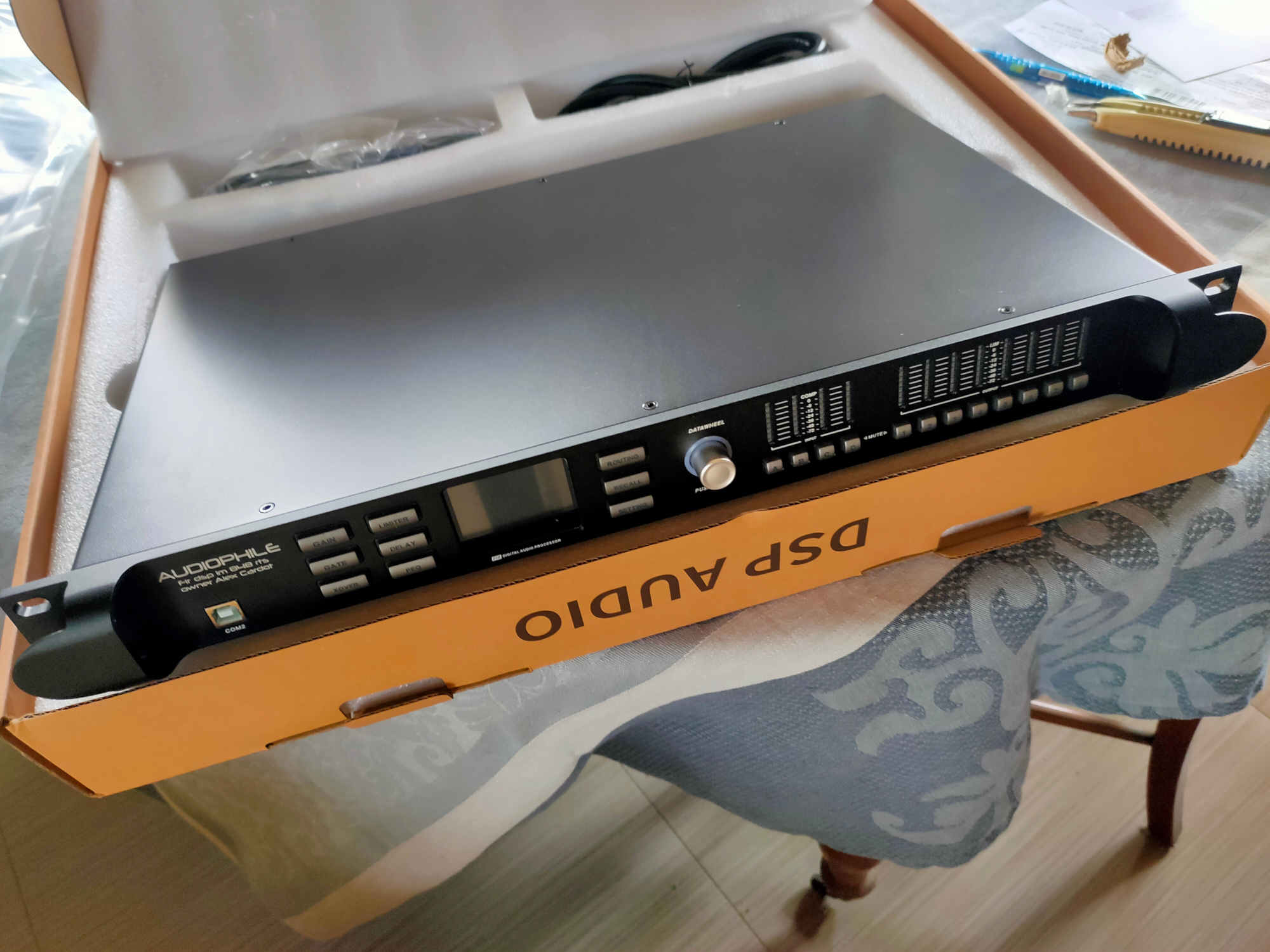

Photo de mon DSP personnalisé (en option), la police de caractères c'est du Neuropol. Reste le prix : 395 USD plus 65 USD de port Fedex.

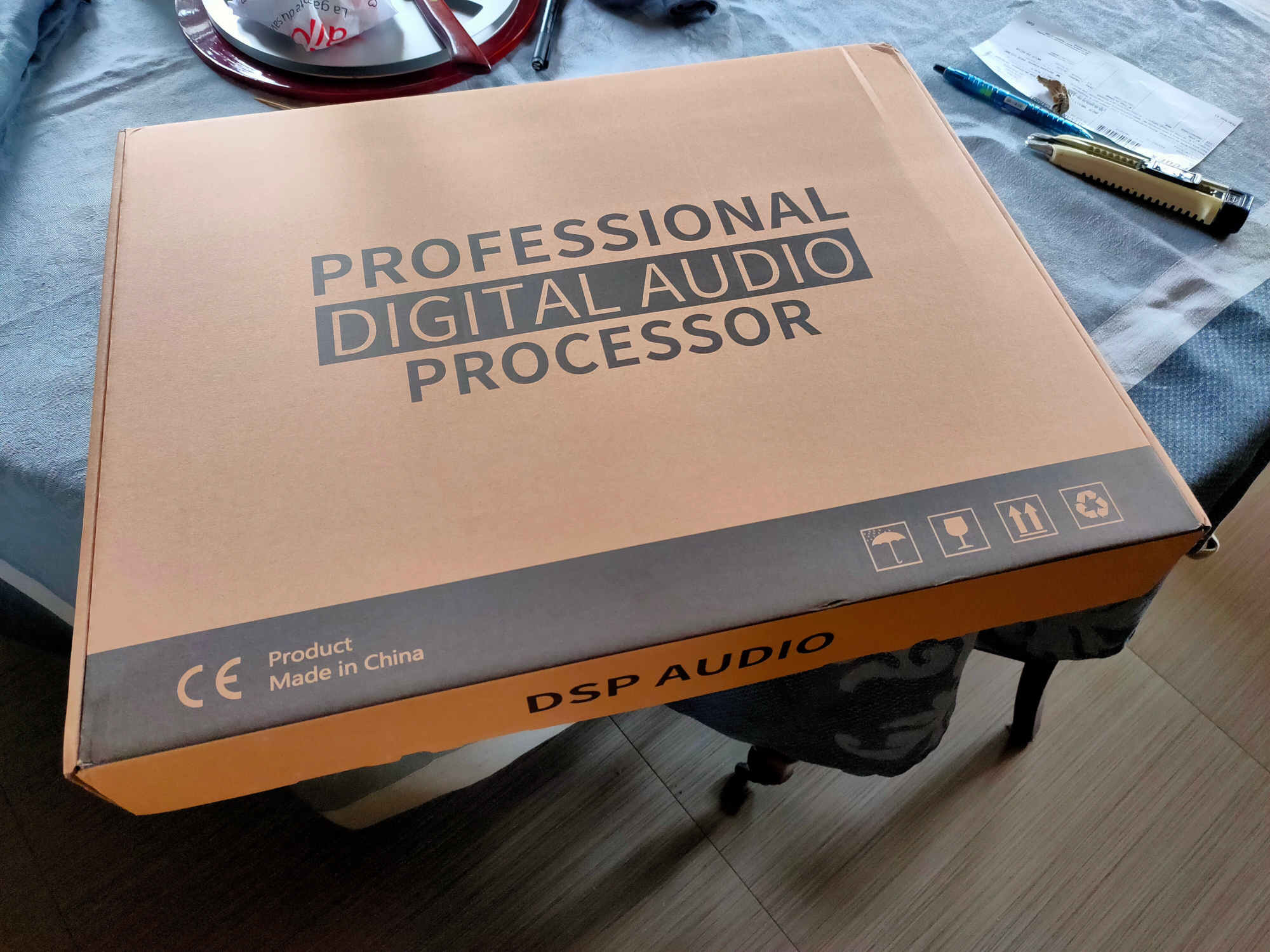

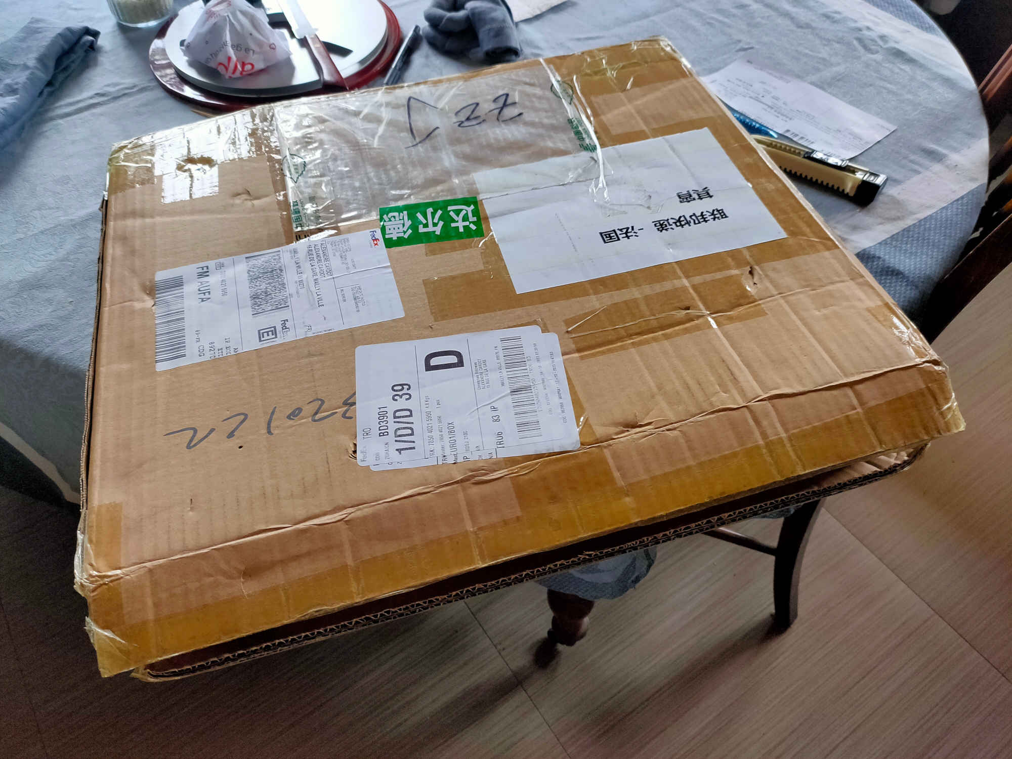

Livraison dans les temps, Fedex qui ne me prend pas de frais de douane c'est une bonne surprise.
Carton externe pas massacré, heureusement que j'avais demandé un double emballage car carton interne légèrement bugné dans un coin, mais la mousse polyéthylène a fait le job.
Finition très propre, clé usb de 256mb personnalisée contenant softs et tutos plus re-explication papier pour la connection Win.

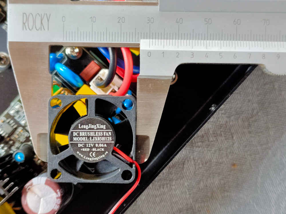

Mise en route, tout fonctionne mais immédiatement gros souci avec le ventilateur de 3cm qui n'a jamais du être prévu pour ce type de machine.
Le bruit est clairement impossible et je suis déjà en train de chercher une solution de remplacement entre le changement de ventilo pour un maglev brushless ou le changement de type d'alim (Rcore plus cartes de régulation).

Bref sans ce satané ventilo (j'en ai commandé plusieurs modèles pour aller au bout de l'idée) c'est que du positif : le prix, 4 jours de transport, le design, la finition, l'utilisation et surtout, surtout, surtout le son.

Il sont à l'écoute, réactifs, je leur ai fait remarquer le problème ventilateur, ils sont en train de le rectifier pour les prochaines ventes.
