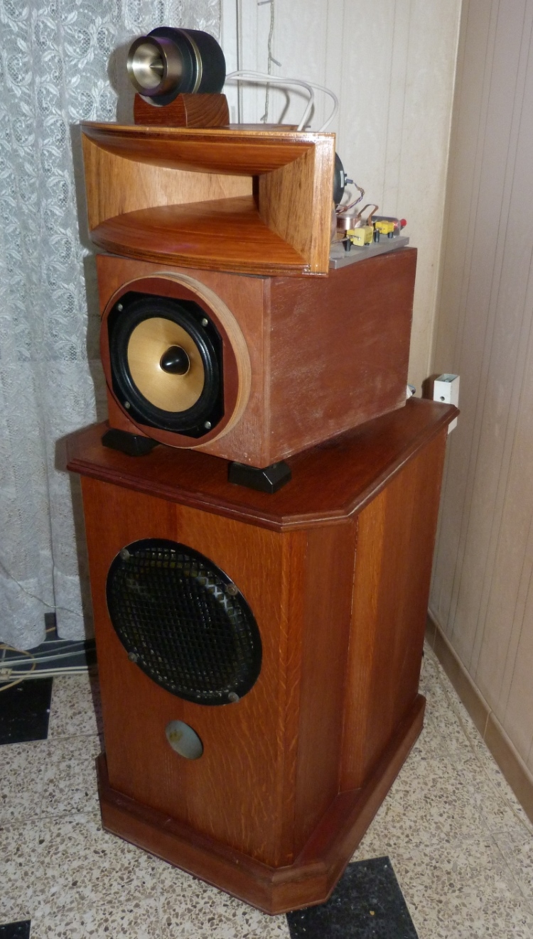

(11/01/2022-09:19:27)François-D a écrit : Les T925 il y a plusieurs version selon les années, et pour avoir testé le fostex avec des coupures différentes, selon la fréquence de coupure, le T925 coupé a plus de 600hz est méconnaissable en terme de finesse et de douceur.
Bonjour François
idem, j'ai essayé de le couper plus bas avec des pentes plus raides 24 et 36dB/oct. Ca marche mais pour l'oreille une coupure à 8KHz est significativement meilleure.
Pour voir j'ai même tenté de prolonger un peu le pavillon, sans grand succès.
Tout cela avec des moyens "modernes" de mesures et de filtrage.
La solution pour descendre plus bas est passée par l'abandon de ce HP pour une petite compression BMS et un petit pavillon.
joël

Ces pour cela que j'en suis arrivé aune troisiéme voies avec pavillon et compressions 1 pouce. Je ne voulais pa s me séparer de mes médium Focal  7K2
Bonne journée.
François-D

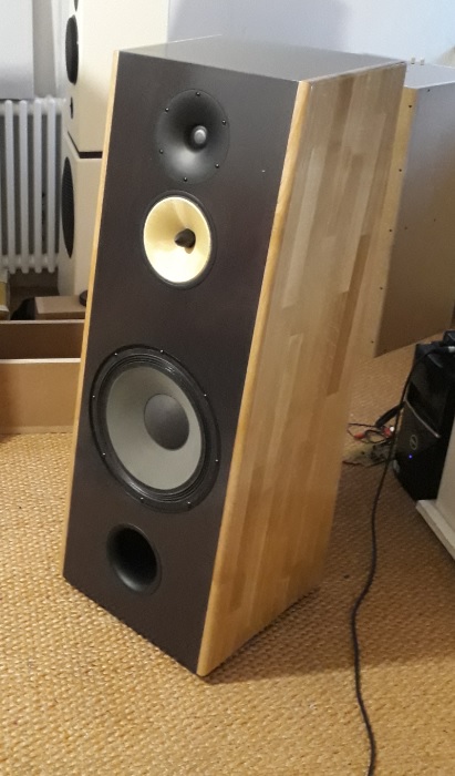

Une comp ou un tweet avec un guide d'onde adapté, j'avais fait cela pour un copain :
30 cm Focal Audiom12V2, 17 cm B&W et dome de 25 + guide d'onde :
Avec son filtre synk. cela marche du tonnerre Smile

Avant d'acheter mes Focal Audiom 7K2, je pensais acheter des large bande Triangle mais quand j'ai voulu les acheter Triangle avait arrêter la vente. J'ai fait le tour des haut médiums, et ne trouvant pas la solution je me suis rabattu sur un Iwata 1 pouce avec une compressions. L'ensemble pavillon + compressions ma permet ue chevauchement des courbes, et facilitant le filtrage.
Bonne journée
François-D
