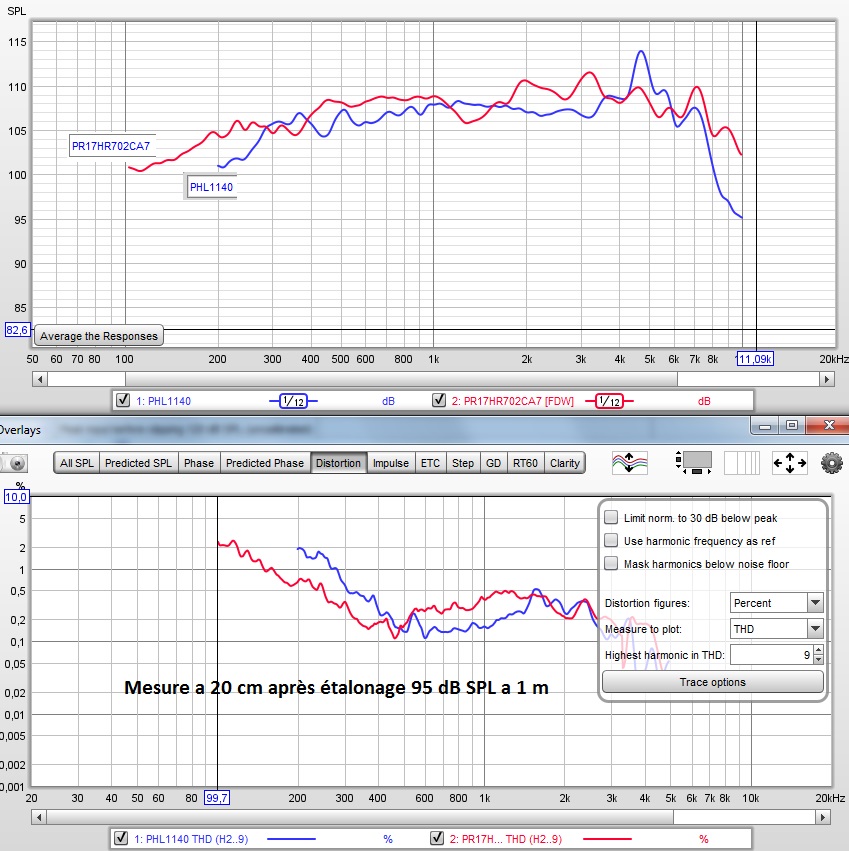

RE: Rénovation d'enceinte à base Audax - Greg Lagarrigue - 11/01/2022
le PHL n'est pas utilisable a 5 Khz, ci dessous ce dernier, le PHL 1140 et un ancien Audax a nouveau fabriqué, le PR17HR702CA7 (mesures a 20 cm) :
Pour un projet avec un 17 j'avais retenu un B&W LF00 264 qui mettait tout le monde d'accord tant a la mesure qu'a l'écoute Big Grin
Pour une restauration le audax ci dessus me semble tout indiqué.
