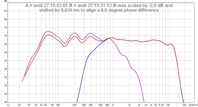

voila des mesures de mes VOT avec évent réduit , mesure au point d'écoute !

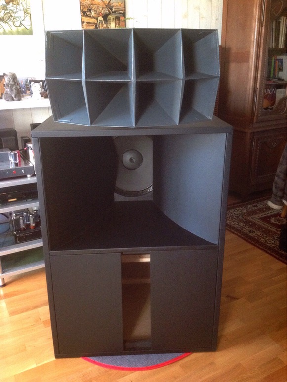

ma VOT avec son évent réduit !

C’est une belle mesure, un peu lissée sans doute ?
Il reste que la troisième bosse est bien à 200 Hz, les trois ont sensiblement le même niveau mesuré ce qui va dans le bon se s en termes de rendu - sans être parfait bien sûr mais qui peut se targuer d’une réponse plate au point d’écoute sans égalisation numérique ?

(27/11/2021-18:25:38)Bamboufou a écrit : ma VOT avec son évent réduit !
Bonsoir Gill
Est ce une caisse que tu as fabriqué toi même?

Oui Hicham
Elles étaient démontables et recouvertes de sky pour la finition !
