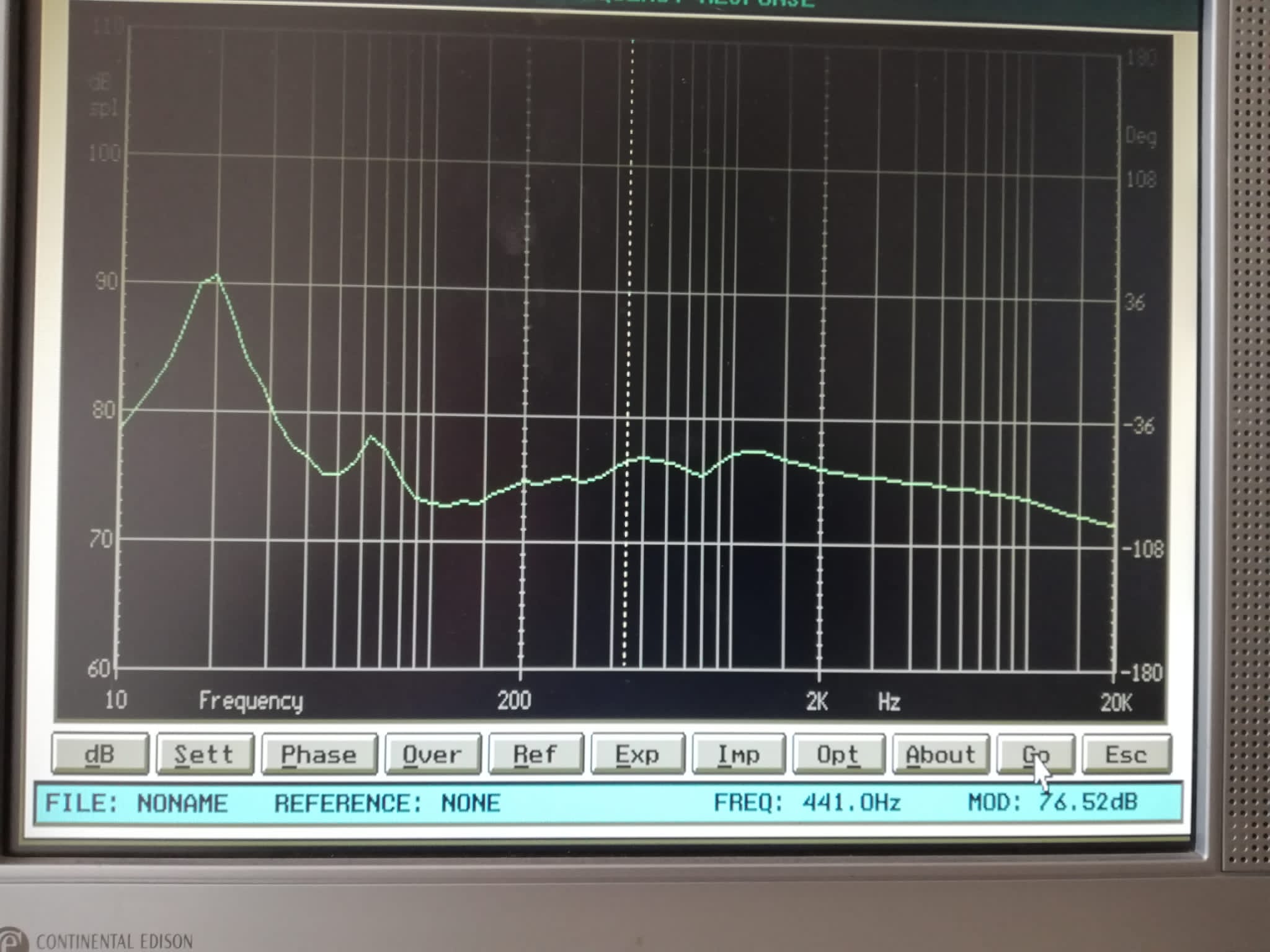

Bonjour à tous
Voici des mesures de mes VOTT faites hier, au point d’écoute à 3,5m avec Clio Audiomatica. Réponse, puis impédance.
VOTT =  416-8c, 299 + 805b en bois Markus klug, Fostex 925.
Les mesures que vous voyez ont été faites évent grand ouvert, alors que normalement il est fermé de 50 % (préconisation Hasling, Hiraga) en écoute quotidienne.
A la mesure évent grand ouvert, un pic à 200 hz est bien visible, bien connu des VOTT semble-t-il. A l’écoute évent grand ouvert, on sent ce pic.
Mais, à l’écoute évent fermé de 50 %, on ne sent « rien ». Bêtement on avait rangé le matos de mesure et on n’a pas mesuré avec évent à 50 %. Quoi qu’il en soit, à nos 3 goûts, l'écoute est meilleure avec l’évent à 50 %.
Question : cette bosse à 200 hz semble un classique des VOTT. Avez vous des idées pour la réduire sans passer en filtrage actif ? J'ai bien cherché hier dans vos échanges sur ce forum mais je n'ai pas encore trouvé. ClaudeM4 parle de faire descendre la VOTT en allongeant l'évent à l'intérieur avec des tubes pvc, c'est bien cela? On peut imaginer réduire l'évent à 50% et ensuite le prolonger vers l'intérieur?

(25/11/2021-12:48:47)Asdic a écrit : Question : cette bosse à 200 hz semble un classique des VOTT. Avez vous des idées pour la réduire sans passer en filtrage actif ? J'ai bien cherché hier dans vos échanges sur ce forum mais je n'ai pas encore trouvé. ClaudeM4 parle de faire descendre la VOTT en allongeant l'évent à l'intérieur avec des tubes pvc, c'est bien cela? On peut imaginer réduire l'évent à 50% et ensuite le prolonger vers l'intérieur?
Asdic
La bosse n'est pas du à l'évent mais au petit pav qui charge le 38 ... c'est le principe même de la VOT ... réduire l'évent fait baisser l'accord du bass-ref, ce qui améliore généralement la réponse en bas.
Si tu allonges l'évent cela fait aussi baisser l'accord ... la réduction de la surface semble plus simple.
