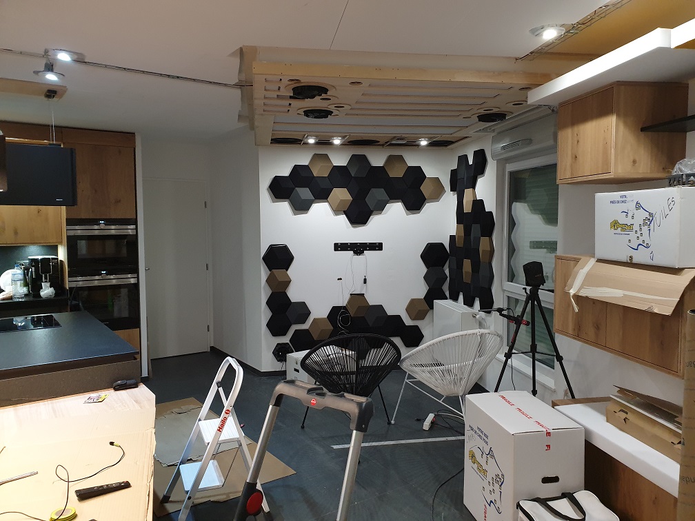

[Image: attachment.php?aid=30375]
[Image: attachment.php?aid=29732]
Chez mois il n'y a aucun câble visible. C'est WAF.
