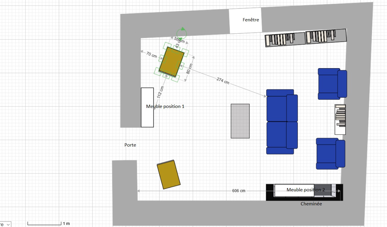

Je vais "attaquer" l'aménagement de ma pièce dédiée, dans un vieux mas ...
Une première question (il y en aura beaucoup), au vu du "plan" joint: où disposer l'électronique? Cela déterminera l'arrivée des lignes électriques...
Dans l'espace entre les enceintes, ou dans la cheminée??? (pièce 1-1)

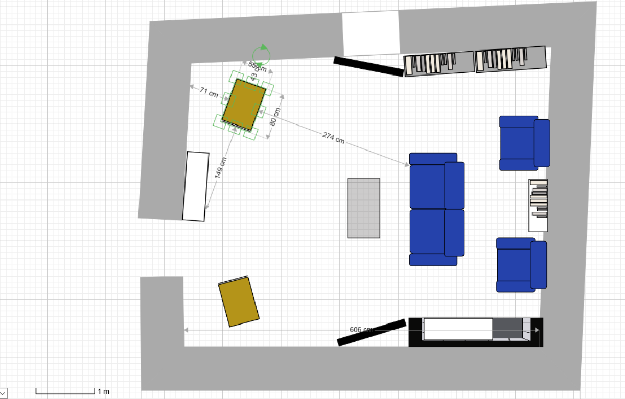

A noter qu'en utilisation "écoute", j'aurai un ensemble de panneaux acoustiques de 2,40 x 1,20 m placés "symétriquement", figurés en noir sur la vue 2...(pièce 1-2)
(La pièce fait "en gros" 6,.. x 5,.., pas tout à fait rectangulaire et murs pas non plus tout à fait parallèles.
Le plafond est à 2,85 de moyenne, surmonté d'une pièce avec toit une pente longitudinal, de 3m x 1m, avec juste un plancher en lames de 2,5cm.) (reste du traitement à venir, "en situation")
Merci pour vos avis..
Cordialement, François

J’aurais tendances à choisir les électroniques dans la cheminée, histoire de laisser l’espace entre les enceintes libre.

bonjour,
idem que mkl.
si le potar n'est pas motorisé, il se trouve juste à coté. de plus, pour changer de disque , c'est plus pratique..

folkdeath95 a écrit :J’aurais tendances à choisir les électroniques dans la cheminée, histoire de laisser l’espace entre les enceintes libre.
Merci de ce premier avis, folkdeath95...
Ce n'est pas le plus "pratique" pour moi au niveau ligne électrique et dans l'éventualité d'un chauffage utilisant le conduit de cheminée, mais c'est justement ce que tu as soulevé qui a motivé mon post: je me disais que l'espace libre entre les enceintes et l'électronique "déportée" serait sans doute à envisager, et peut-être préférable...

astrom a écrit :bonjour,
idem que mkl.
Bonjour, astrom,
Pas de pb concernant la gestion volume, j'ai un TacT avec télécommande qui gèrera... Par contre, oui, pour la platine vinyle, ça fera un peu plus près...

Entre les enceintes permet de réduire la longueur des câbles hp

Les panneaux sont mal placés pour les premières réflexions et largement insuffisants pour le TR de la pièce.
Si tu veux conserver la grande distance d'écoute prévue ce va être sévère au niveau traitement.

nicolasd a écrit :Entre les enceintes permet de réduire la longueur des câbles hp
C'est vrai. Du coup, il y a un compromis à choisir et un choix à faire. Et tout choix est un renoncement.Wink

Perso je les mettrai entre les enceintes, avec un diffuseur à gauche coté cheminée idem (au mieux) celui de droite pour équilibrer.

Etmo a écrit :Les panneaux sont mal placés pour les premières réflexions et largement insuffisants pour le TR de la pièce.
Bonsoir, Etmo
Je pensais justement que ces panneaux pourraient absorber les premières réflexions du médium-aigu à 45°, tout en réduisant les effets rebonds sur l'angle de la cheminée (et dans une moindre mesure, des étagères, qui servent davantage à conserver une symétrie)... Comment faudrait-il les disposer, sinon?
La distance d'écoute est de 3,40 m, pour des Onken et pavillons clones de TH4001.
Le traitement de la pièce viendra, mais déjà telle qu'elle est, elle est mate et "silencieuse", donc j'espère "prometteuse"...
