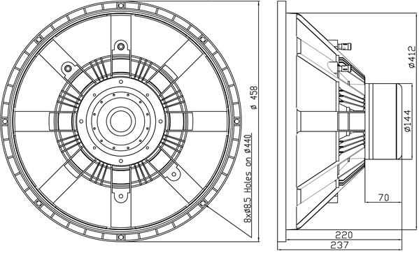

visuellement l'aimant neodyne du 18N852 est plus court de 14mm , (70mm vs 84mm)
https://www.toutlehautparleur.com/media/...50V2-8.pdf
comparatif 18N850V2 vs 18N862
poids 9,8kg vs 10,5kg
mms 240g vs 267g
xmax +-13mm vs +-19mm
