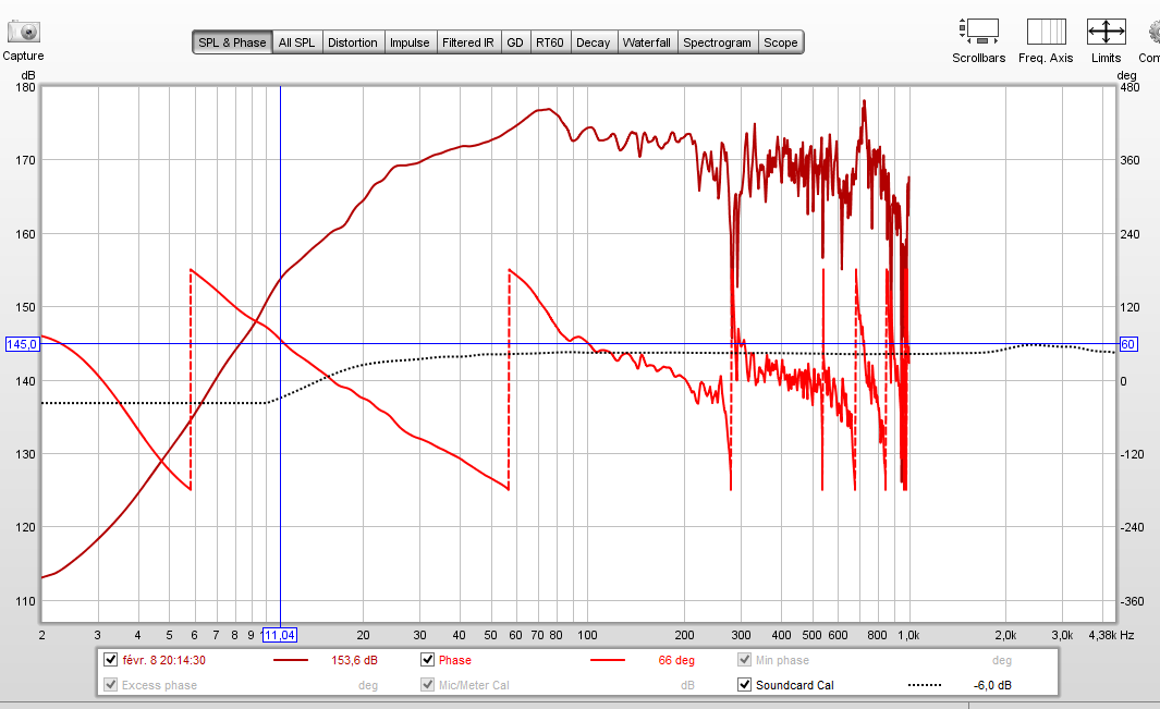

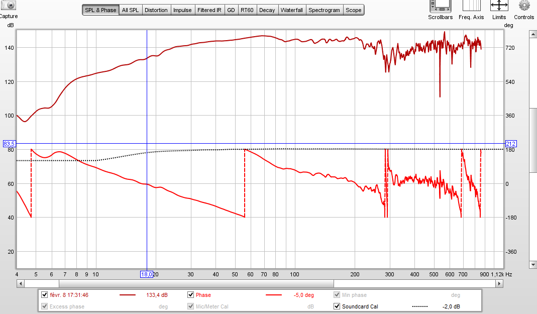

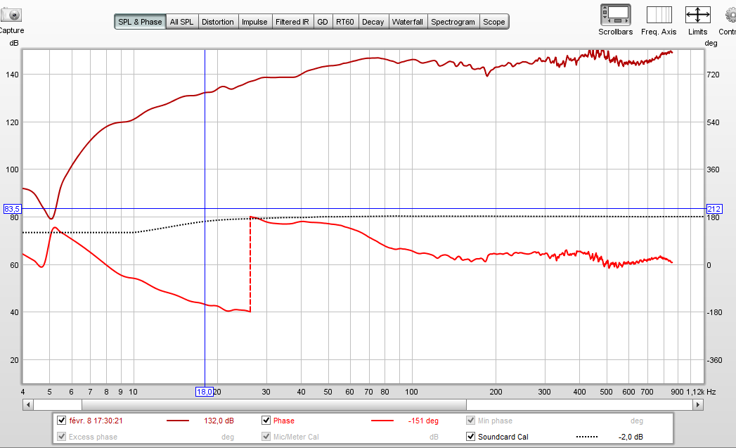

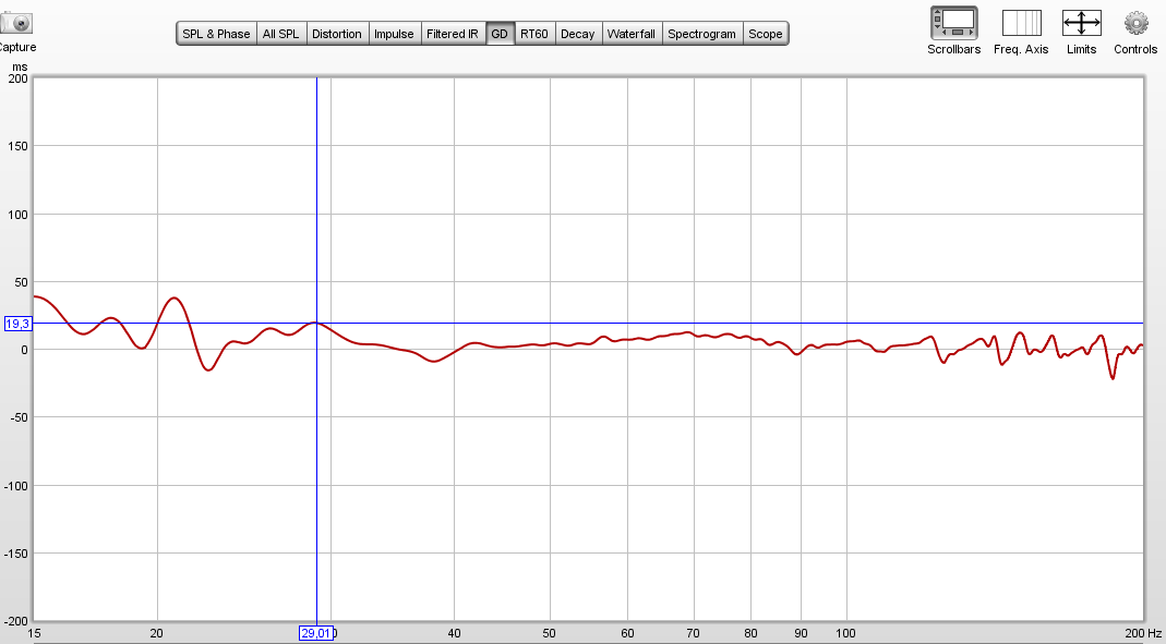

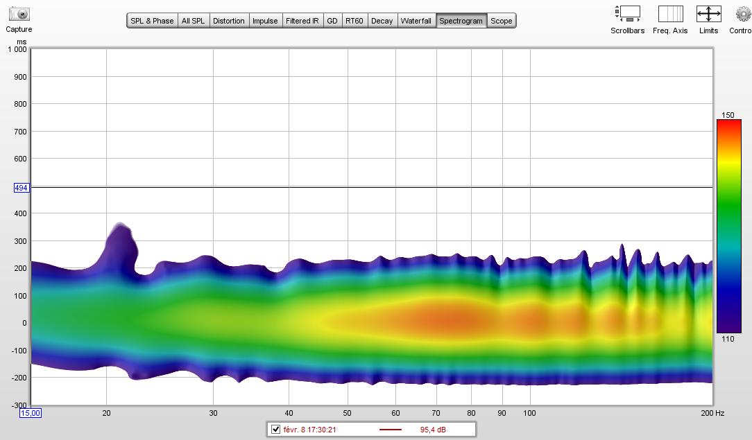

J'ai fait une caisse de test pour le 18n862 environ 200 litres, trois évents Lxhxl 51x7x17 (cm). J'ai effectué des mesures que je trouve assez bizarres. Seule satisfaction : le hp monte réellement à 200 Hz (ouf!).
Comment analyser ces mesures?
HP proximité
Event proximité

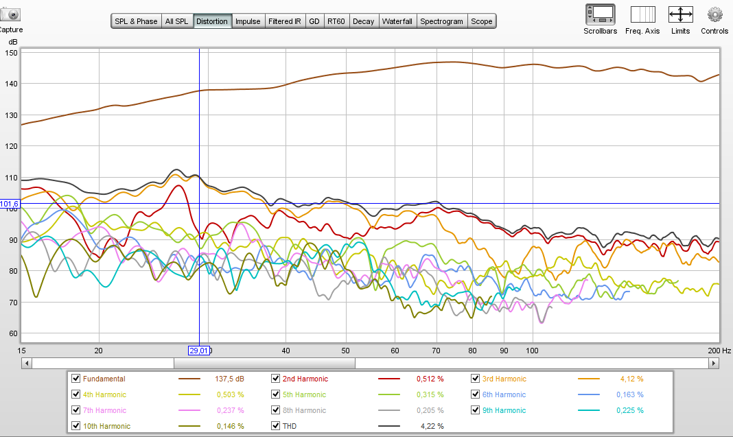

THD
GD
Spec
RE: Réalisation d'un caisson BR BMS18N862 - pvrx - 08/02/2019
Effectivement, y en a pas normal...
La mesure proche HP et la mesure évent sont les mêmes.
A ce point-là, n'y aurait-il pas un bug dans la mesure ou son enregistrement ?
Peux-tu préciser les conditions de la mesure ?
La mesure du HP en champ proche doit être faite à 1 ou 2 cm de la membrane, celle de l'évent juste à l'embouchure.
Attention au niveau : en champ proche, on a vite fait de saturer le micro et/ou la carte son, donc on fait cette mesure en signaux très faibles.
Ce qui implique incidemment que les mesures de disto sont sans objet dans ces conditions.
Pascal
PS : ton échelle verticale est très comprimée, il faudrait la dilater un peu.
RE: Réalisation d'un caisson BR BMS18N862 - LargeBande - 08/02/2019
Merci Pascal,
Il faut que je revois ce bazar

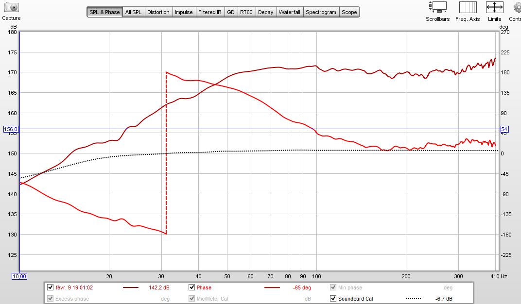

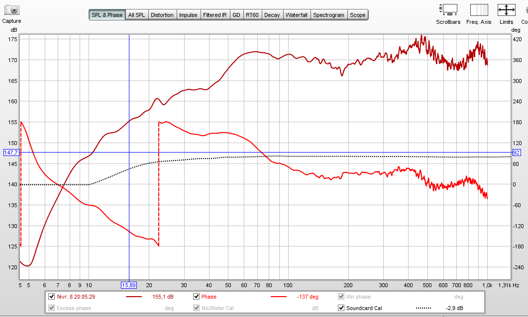

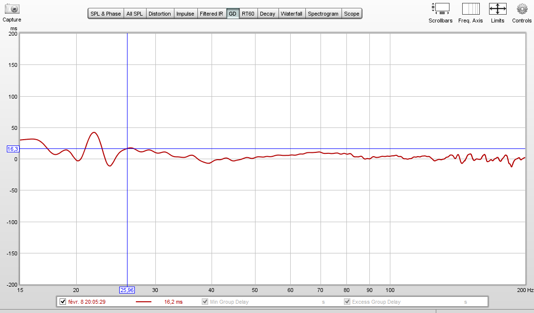

HP
event
gd
toujours bizarre !
Pas forcément.
Peux-tu nous redonner les caractéristiques de l'enceinte (Vb, fb), et les dimensions exactes de tes évents ?

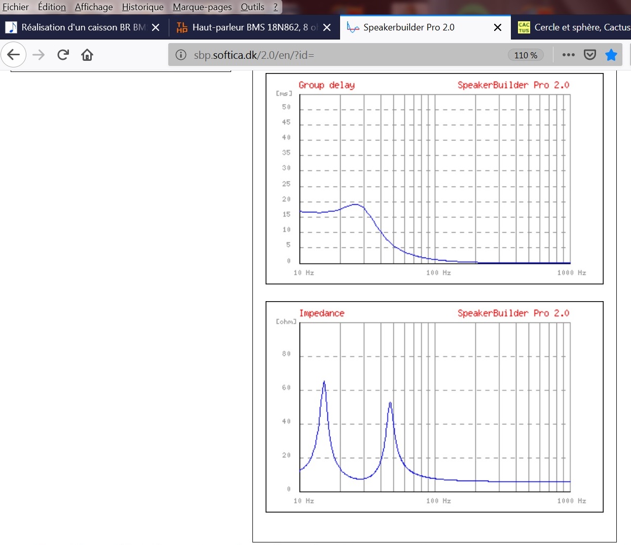

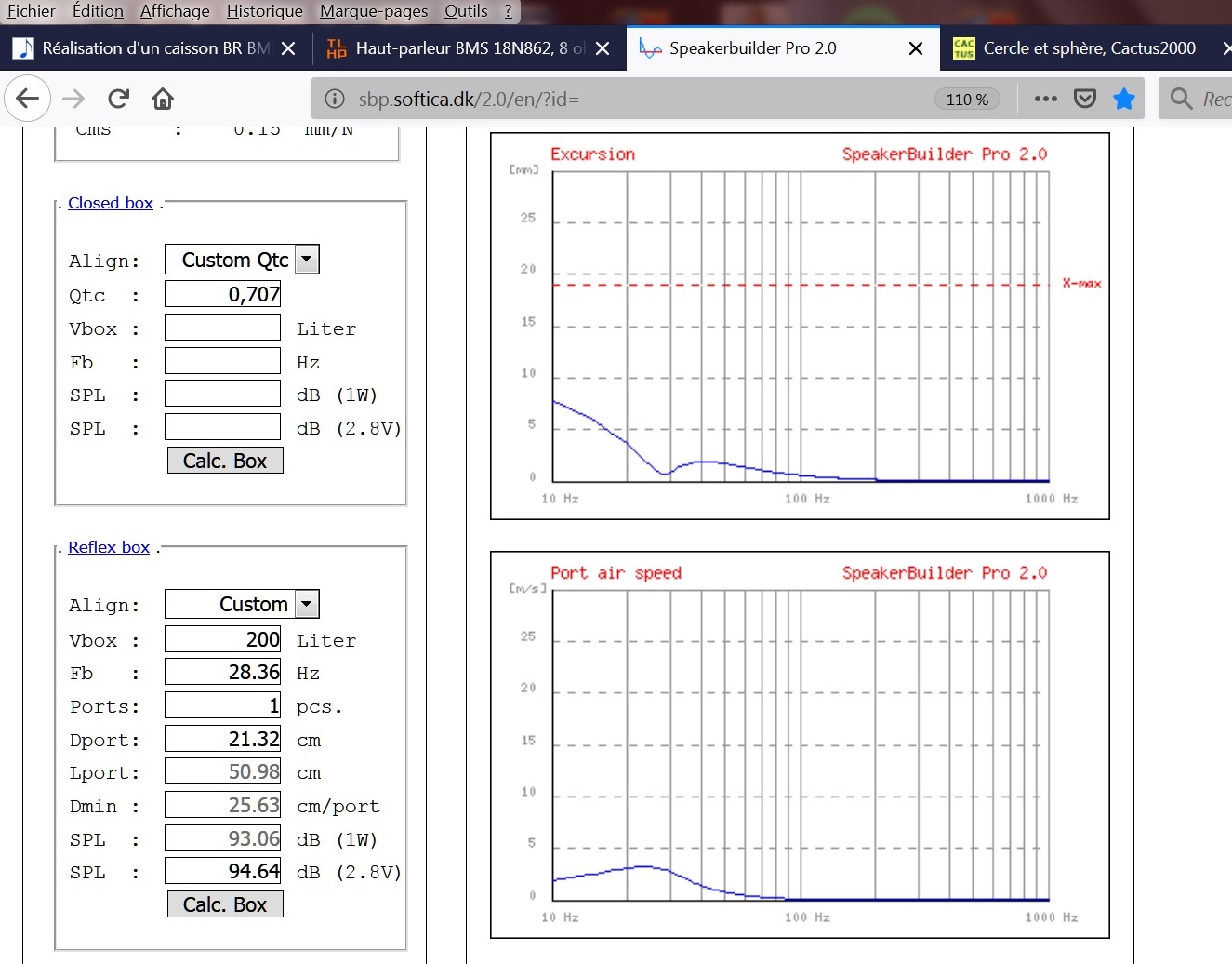

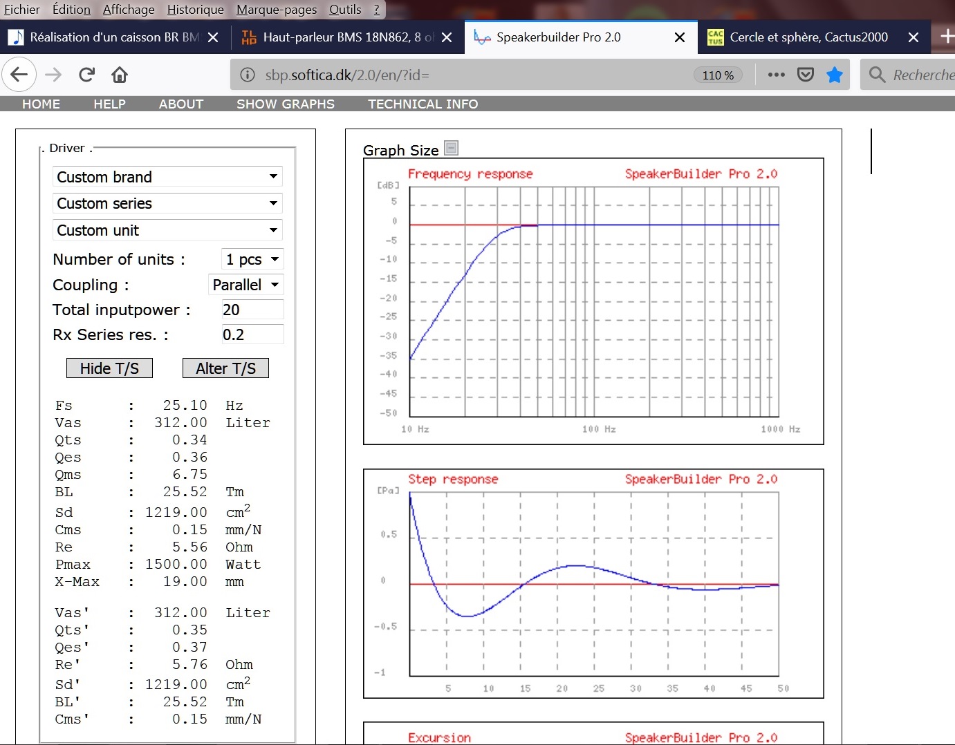

A partir des données décrites...
3 évents de 7x17... 357cm² de longueur 51cm. (Si j'ai bien compris)
Vb 200l.
Fb 28.36Hz pour retrouver L évent 51 cm...
Ormis le Dport qui est inférieur au Dmin conseillé (le Port Air Speed n'est pas pour autant critique), la simu tiend la route.
Protocole de mesure ou positionnement du micro ??
Un beau bébé ce BMS... Wink
Jean-Marc
RE: Réalisation d'un caisson BR BMS18N862 - pvrx - 09/02/2019
On y voit un peu plus clair.
J'ai deux commentaires :
1. Je viens de me rendre compte que tes échelles sont trompeuses, je m'y suis laissé prendre ! Pour l'échelle horizontale, je te suggère de prendre 20-300 Hz, ça va modifier ta lecture. Il va également falloir faire abstraction d'un léger et inévitable baffle step.
2. Dans la mesure évent, il y a une forte contribution même au-delà de 100 Hz. Il n'y a sans doute aucun amortissant dans le caisson, ou pas grand-chose ?
Je pense que les choses (ou plutôt leur interprétation) vont rentrer dans l'ordre.
Pascal

C'est bien ça : simul pour 28,5 Hz. Winisd donne une longueur d'évent de 59 cm que j'ai corrigée pour 51 cm.
Le Dport < Dmin conseillé, je pige pas trop !?
