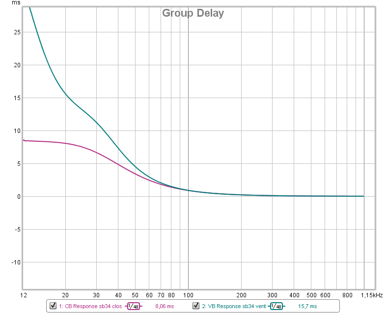

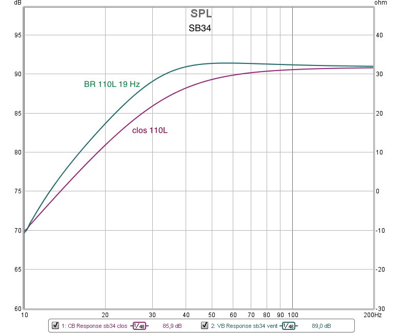

Si on évite les accords br limite pathologiques, le rapport des Gd
peut être contenu à 2 (> 20 Hz )
Ici avec le SB34 dans 110 l clos / br (19 Hz)

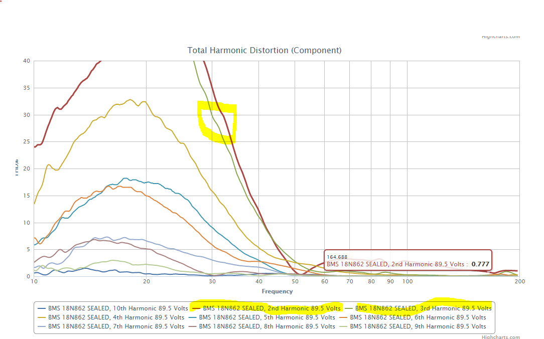

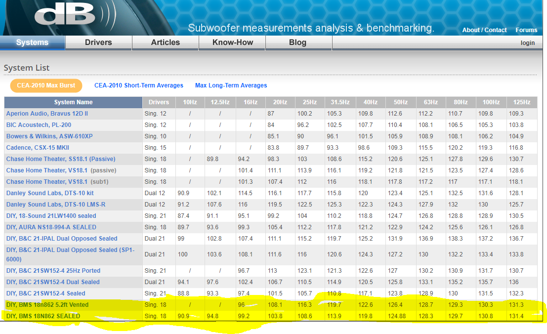

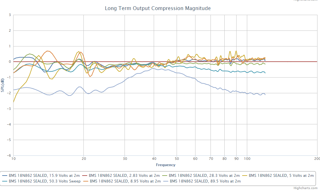

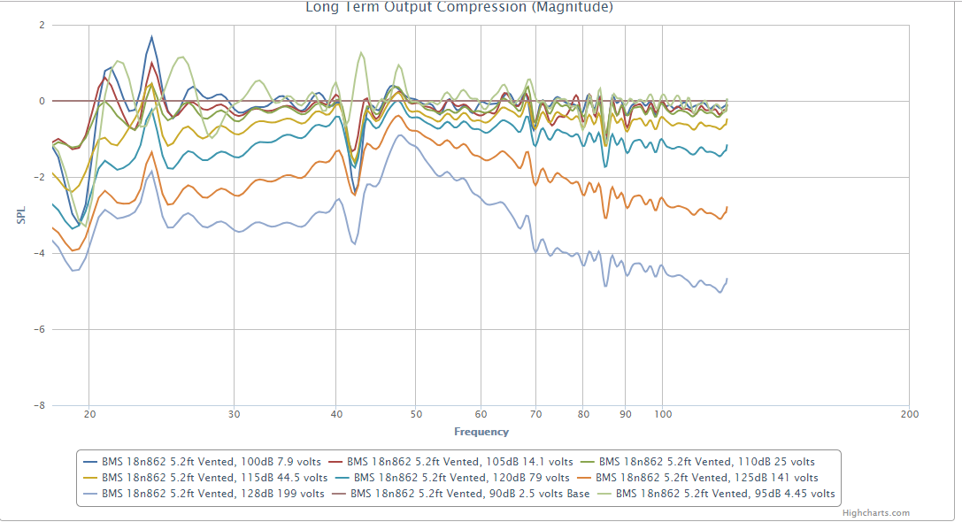

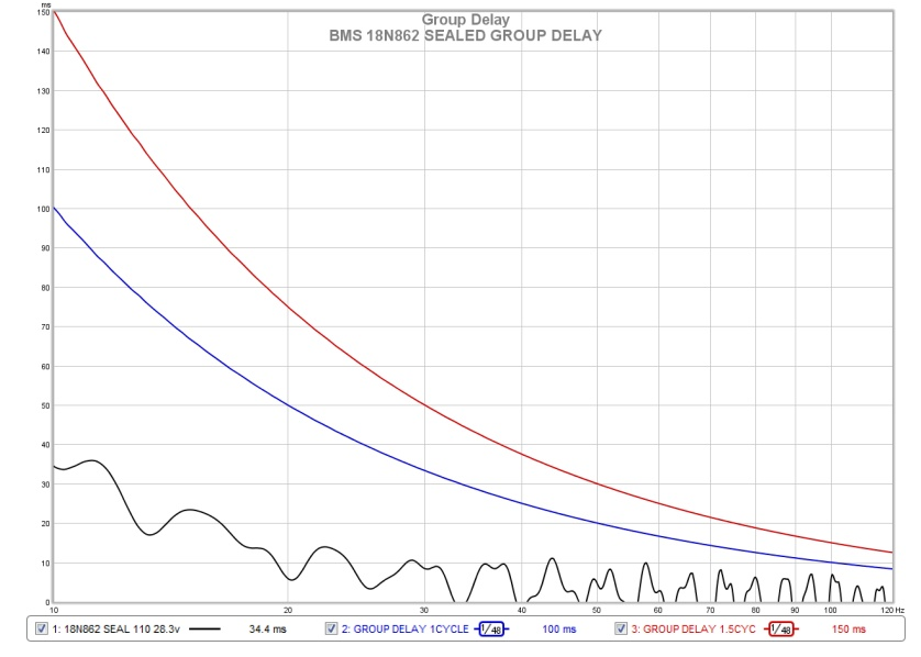

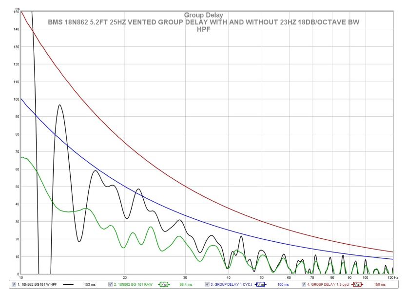

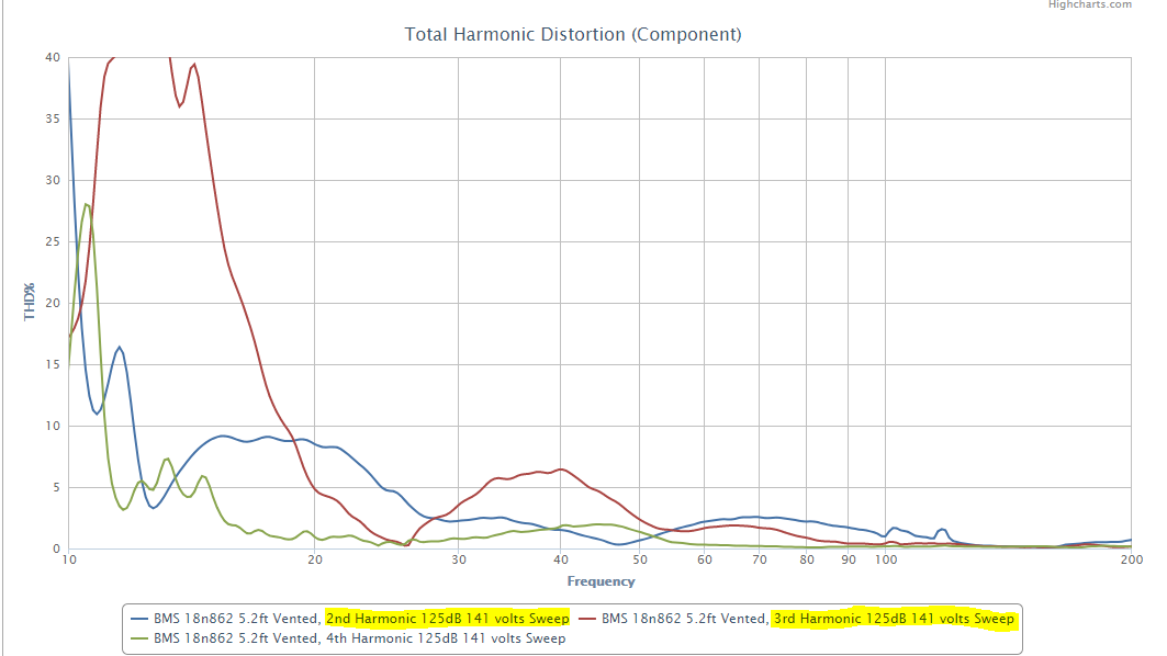

Voici des mesures de databass pour le bms 18n862 chargé en clos et en br.
Le choix du compromis n'est pas si évident. Tout dépend de ce qui importe pour chacun selon ses préférences : spl, distorsion, GD (qui sont liés par ailleurs)...? D'autant que les conditions d'écoute (la salle) restent prépondérantes ; Mais y a pas que ça !
Pourquoi la mode chez les pros est plûtot pour le BR?
