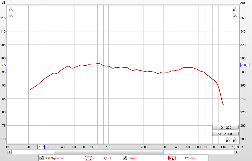

Quand je me suis posé la même question de "petit" caisson capable de descendre un peu j'ai retenu un 30cm, le peerles XXLS-P835017-4, utilisés dans des caissons de 80 l.
Le résultat est pas mal du tout je trouve.
