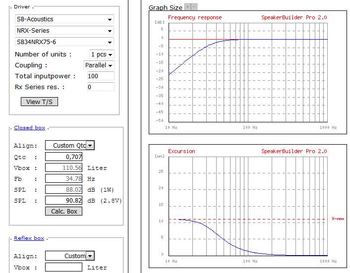

Bonjour gug42,
Bref disons plus simplement un 38 ou un 31 capable d'une fréquence basse (35 Hz ?) dans moins de 100L clos.
Dans ce cas, je connais bien le SB34NRX75-6, 35Hz en clos de 100 litres de Dacron (eq. 110 litres d'air). Il peut même être à lui seul la couverture 35Hz-250Hz (100l à droite, 100l à gauche) avec une bonne sensibilité en dB/V.
Bien à toi, Jean-Marc.

JM Plantefeve a écrit :Bonjour gug42,
Merci  Effectivement intéressant, une surface relativement grande, un grand débattement, une puissance admissible et une sensibilité largement suffisante pour mon usage.
