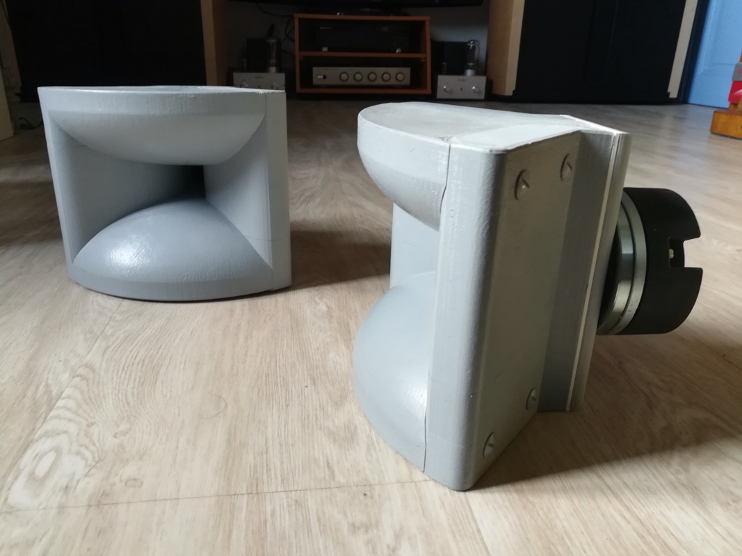

la question c'est plutôt est ce que le hf10ak marche aussi bien que l'hf104 pour faire ce qu'on lui demande, couvrir de 5 a 20 khz ?
Salut Pédro
j'utilise la Faital HK 10ak avec ce pavillon Arai en tweeter pour accompagner mes pavillons Onken M 500 ou mes Altec 805 ,
la fusion est parfaite et ca peut descendre jusqu'a 2 ou 3 Khz sans soucis !
je ne connais pas tout les pavillons modernes mais du moment qu'il ne soit pas trop petit, tu pourras espérer les couper vers 5 Khz sans problème ( le P Audio 3220 a ma préférence juste apres mon Arai ) !

Ok merci gilles, l'proprio a choisi hf10ak suite a nos discutions

Voila le faital est installé et demarre a 5khz, mon pote est très satisfait
ca été facile, j'ai juste coupé a 6db et retoucher les niveaux
je reconnais que c'est un autre monde surtout avec ses 80m², fini les aigus directifs.
