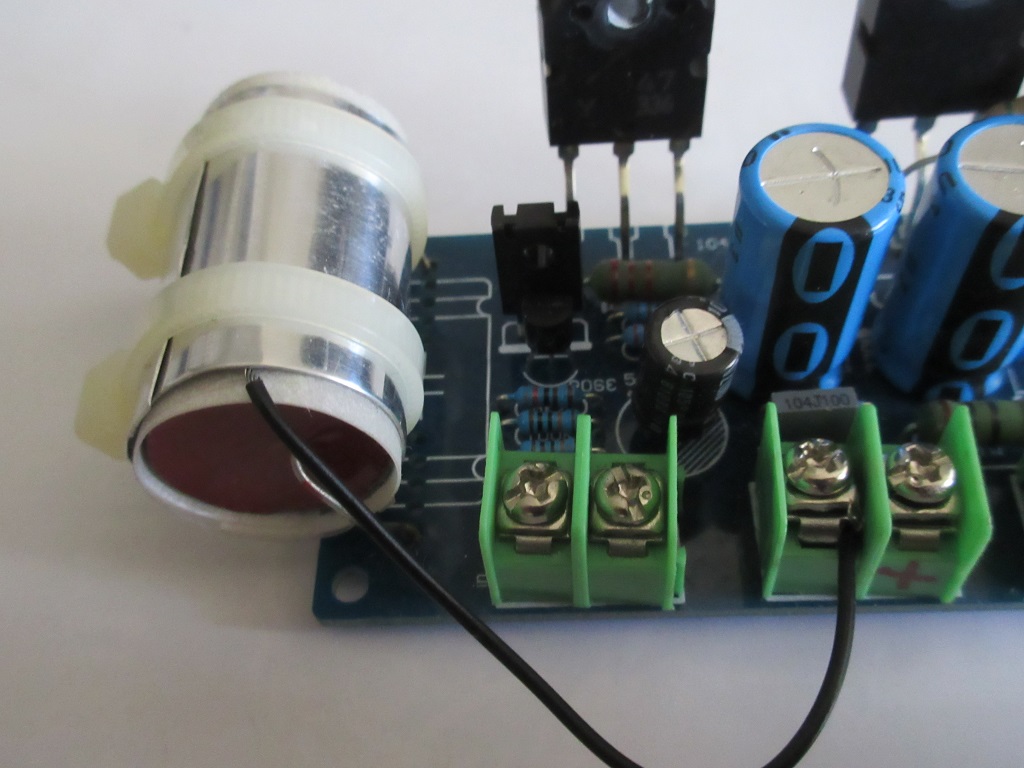

forr a écrit :A propos du condensateur d'entrée et du chuintement, il me revient que Mike avait rencontré des problèmes de sensibilité aux champs électromagnétiques qui disparaissaient avec un condensateur de petite taille en entrée (mention dans un article ou un mail privé, je ne sais plus). Je pense donc être sur la bonne piste avec une possible détection radio ou une oscillation locale. Une entrée en masse virtuelle sur un étage Sziklai cascodé, c'est chatouilleux. Sur le JLH1969 (kit chinois)qui était auparavant dans ce coffret,et que j'avais pas mal bricolé pour un tirer quelque chose de convenable,j'avais remplacé les condos d'entrée par des polypro SCR assez volumineux et j'avais de problèmes de bruit.Je les ai résolu en les blindant avec un feuillard d'alu,raccordé au 0V!

Grand_Floyd a écrit :Sur le JLH1969 (kit chinois)qui était auparavant dans ce coffret,et que j'avais pas mal bricolé pour un tirer quelque chose de convenable,j'avais remplacé les condos d'entrée par des polypro SCR assez volumineux et j'avais de problèmes de bruit.Je les ai résolu en les blindant avec un feuillard d'alu,raccordé au 0V! C'est hallucinant de ridicule. J'aurais mis un Roederstein non-polarisé de 10 µF.

Ridicule?Pourquoi?Tu peux développer?Pour info j'ai remplacé un NP de 1µF pas terrible au niveau sonore,par un polypro SCR de 4.7µF que j'avais en stock et dont je connais les qualités.Je l'ai blindé suite à des problèmes de bruit,je ne vois pas ce que ça a de ridicule!Pas plus que ta solution que de toute façon je n'avais pas en stock et dont j'ignore les qualités musicales!Et pourquoi 10µF?
