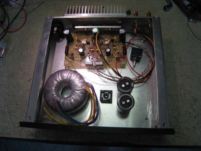

Le Renardson vient de prendre possession de son nouveau logement, fabriqué sur mesure il est à l'aise..
Il reste le câblage, la carte est déjà réglée et fonctionne fort bien.
Il sera terminé ce week-end, prêt à voyager....

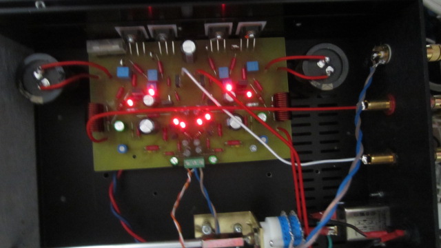

Je viens d'en terminer un!Un peu à ma sauce :résistances PR9372 (recommandées par EBA,condos de petites valeurs de type Styroflex,Condos Nichicon Muse en entrée et Elna Silmic II ailleurs.Condo Elna spécial audio en sortie de 10000µF au lieu de 4700.Alimentation par transfo 2 x 22V mis en série qui me sort 69V une fois redressé et filtré.
Teste de puissance à partir de mon alim de labo réglé à 60V,j'obtiens 2 x 38W avant êcrétage.
Premier essai avec de la musique cet après-midi : il marche plutôt bien.Un peu plus fermé et un peu moins péchu dans le grave que le K209,mais agréable à écouter.Je vais l'amener à Ablon pour avoir des avis.

Le mien sera à Ablon, c'est d'ailleurs pour cela que je l'ai mis au propre.
Jusqu'ici, c'était un montage provisoire sur une plaque de bakélite.

On verra bien,mais les Kaneda tiennent la route aussi!Après,selon le système ou on l'insére,peut-être qu'on peut en préférer un à un autre.En tout cas ce sont 2 amplis de qualité.Je sens que le week-end à Ablon va être passionnant.
Ça fait au moins 3 ans que cet ampli me tentait et j'avais tous les ingrédients pour le faire mais il y a eu l'épisode Kaneda 209 qui est arrivé,du coup le Renardson a été mis en standby.Pour l'instant je l'ai adapté dans un coffret que j'avais sous le coude,mais si a la longue je le trouve bien,il aura un beau coffret.En tout cas cet ampli est facile à réaliser et les réglages ne sont pas pointus.

Bah chez moi quand j'atteins le 1/2 watts ça me fait mal aux oreilles.Sinon tu as raison le coffret ou plus exactement le dissipateur peut être juste,mais c'est encore expérimental et ne voulant pas trop investir,j'ai utilisé ce que j'avais sous la main!
Ça fait plusieurs heures qu'il fonctionne,et je viens de mesurer la température.J'ai 34°C au radiateur,pour une température ambiante de 22°C,mais je tire quasiment rien dessus.

Ok,pour être complet j'ai : 2SC2240 , BC560C , 2SC2911 , KSA1381A , 2SJ1162 et 2SK1058.
Je n'ai pas encore fait de mesure en dehors de la puissance,mais avant tout je vais changer le transfo 2 x 22V/120VA,par un 2 x 20V/160VA,que j'ai retrouvé dans mon fourbis.Il donne à vide 2 x 22V,ce qui me fera 60V en continu.Préférable pour mes condos donnés pour 63V qui supportent actuellement 69V.
