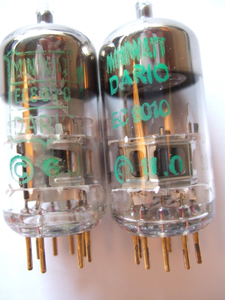

Une vue d'un couple très très rare : EC8010 MINIWATT DARIO.
J'en ai une paire et elles sont par un pur hasard une vrai paire !
Transfert H2/H3 juste avant écrêtage 2,5 V rms soit presque 1 watt pour 4,5 watt de dissipation plaque. IL est là le secret de ces tubes. Un écrêtage très éloigné avec un dégradé spectral parfait même en approche de l'écrêtage.
