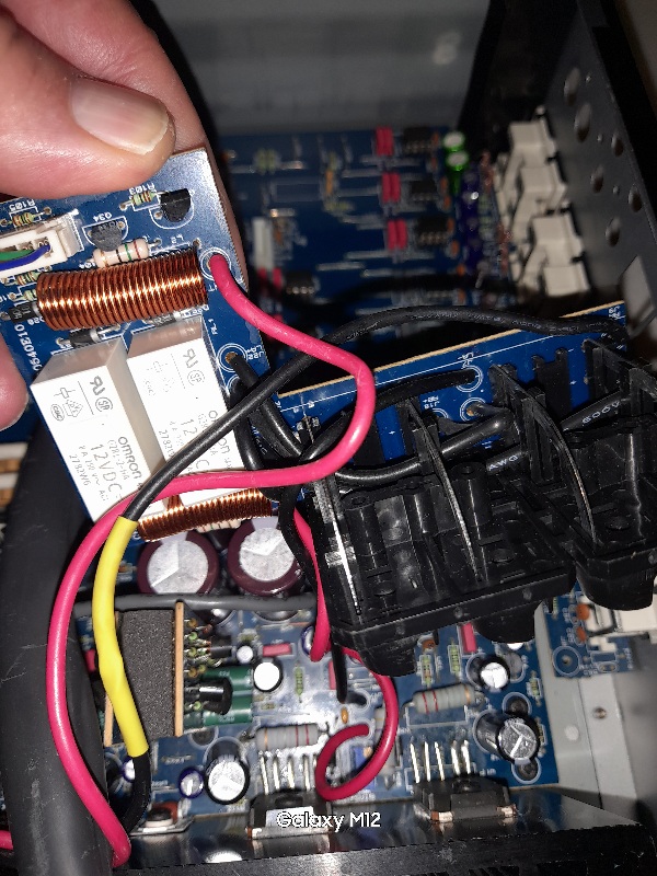

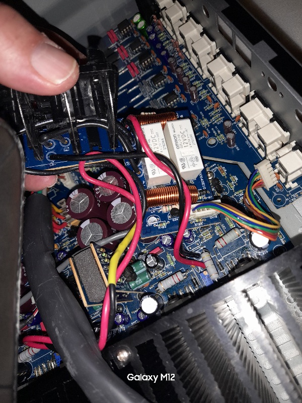

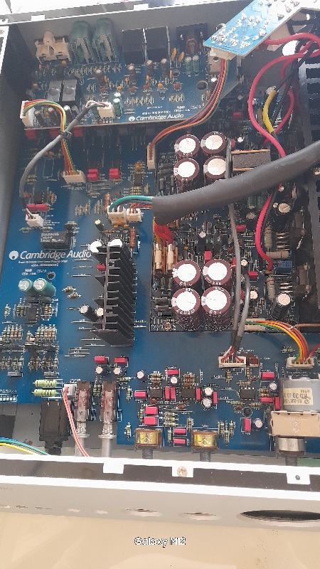

j'ai tout remonté et j'ai toujours 465mv dc en sortie  HP sur les 2 voies d/g !
j'ai mesuré j12 et j16 et j'ai bien 13.6mv dc.

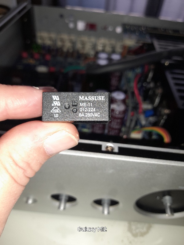

anciens et nouveaux relais.

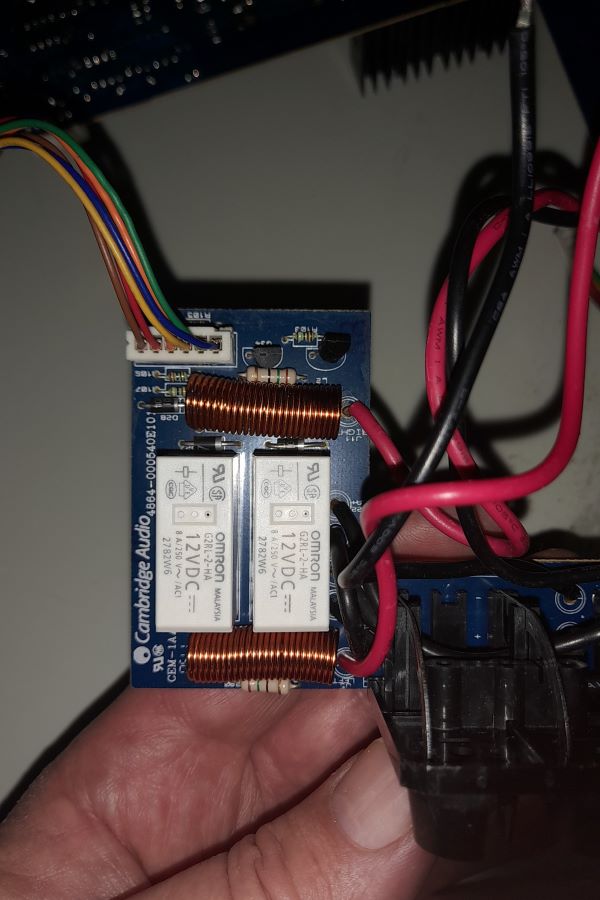

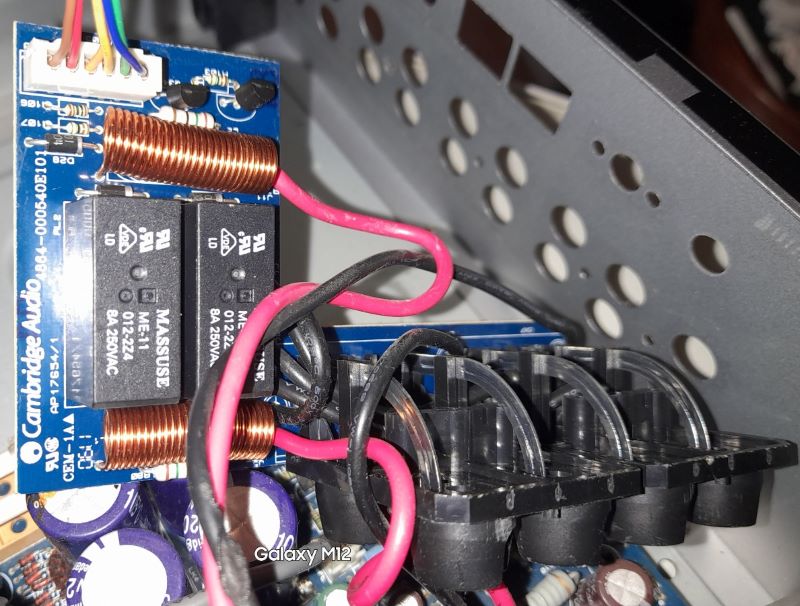

les relais
#87
RE: ampli a restaurer
(10/01/2026-21:30:59)tyzz a écrit : les relais

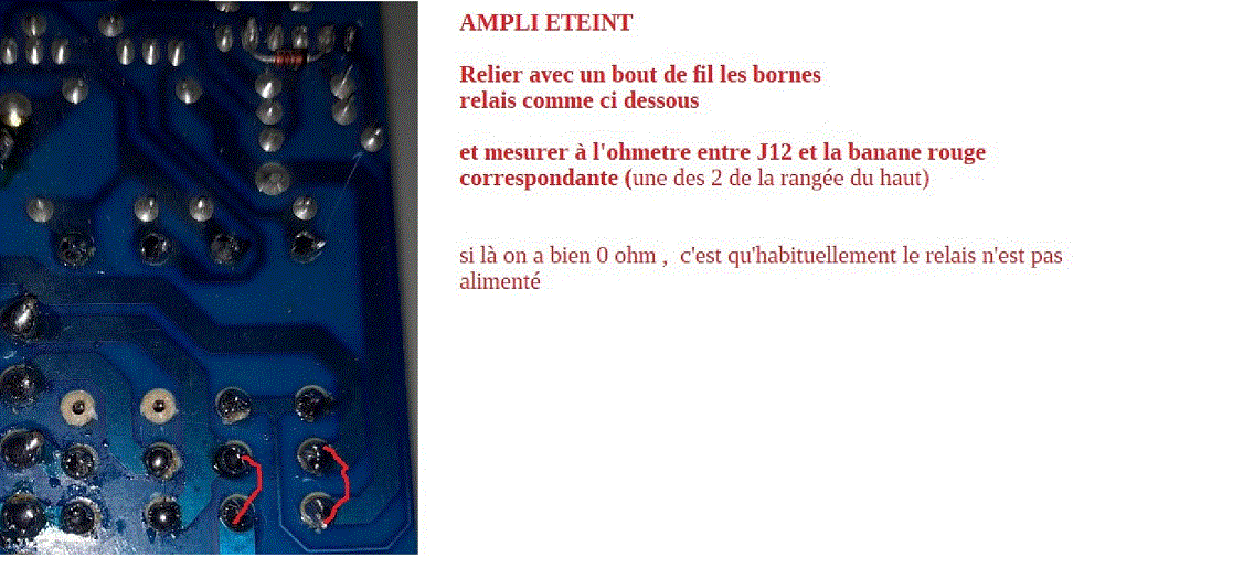

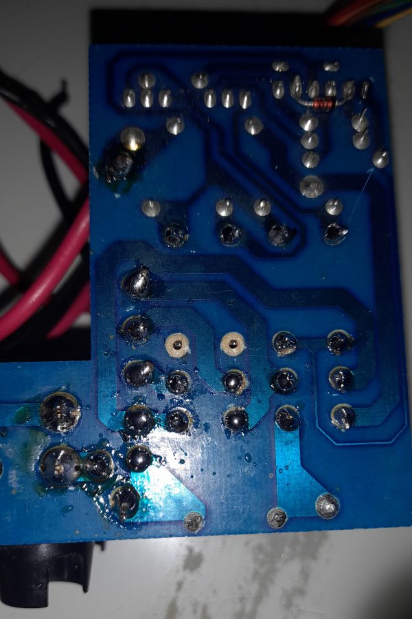

L'important est que le fil noir soit ok entre J16 et une des bananes noires (0ohm) Fil hs ou soudure !
Pour le fil rouge ,AMPLI ETEINT, relier les bornes relais comme sur l'image ci dessous puis mesurer entre J12 et une des bananes rouge de sortie(A) (la rangée du haut je pense), il doit y avoir 0 ohm .
Si c'est bon , alors il doit y avoir un problème d'alimentation du relais.  L'autre relais sert pour alimenter les autres hp (B)
Pierre

entre J16 et une des bananes noires  j'ai 00.4 ohm multimètre sur 200 ohms j'ai mesuré plusieurs fois .
je vais souder 2 fils comme tu l'as dit et ampli éteint.

teste fait ampli éteint:
j'ai 00.5 ohm multimètre sur 200 ohms .le multimètre est sur 0L et quand je touche le noir et rouge je ne descends pas 0 ! j'ai 00.5 ohm.
