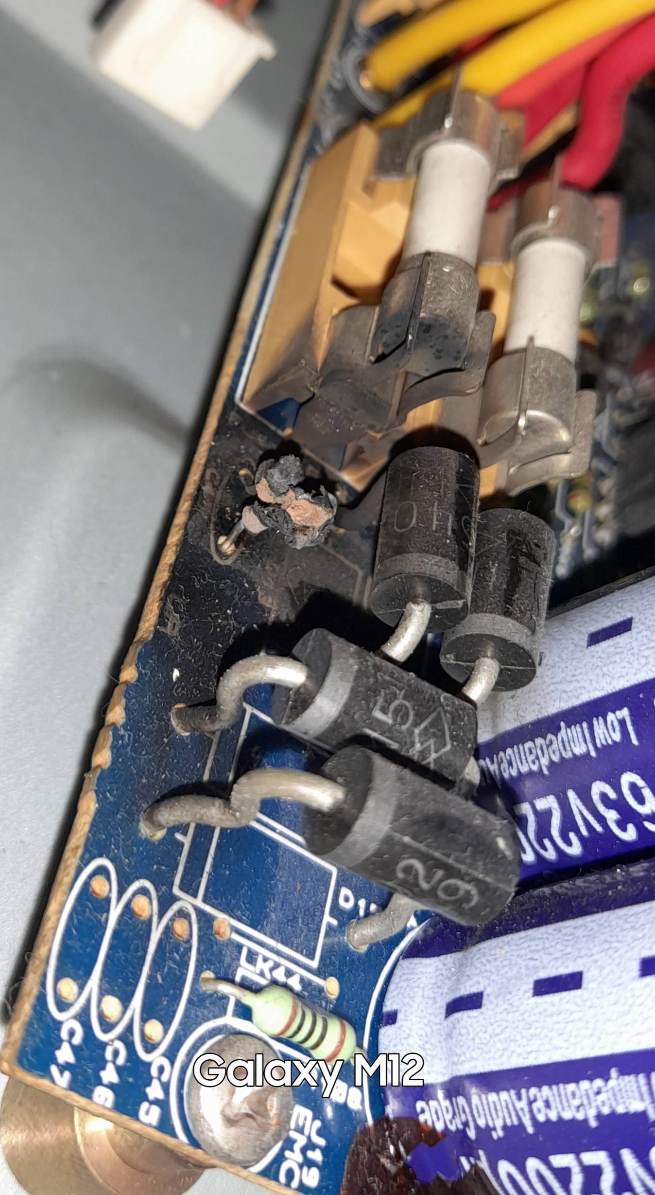

puisque le capot avait été retirer j'ai un peu regardé si je voyais des condos gonfler etc je n'ai rien vue. j'ai prit des photos et en les regardant plus tard je me suis aperçu qu'un condo céramique(100NF 100V monolithic) a coté des fusibles et des grosses diodes avait complètement cramé . en regardant le schéma ce condo(C48) est monté en parallèle sur les fusibles . le condo(C71) de l'autre coté (schéma symétrique si je dis pas de betise) est intacte a vue d'oeil mais pas testé . je pense que ce condo cramé n'a rien a voir le problème du son coté droit.. j'aimerai comprendre a quoi sert ce condo et surtout pourquoi il a cramé.
j'ai remarqué que les transistors on étaient changé j'en suis pas certain a 100% et je sais pas si c'est des copies .
dans la bom de l'ampli il est indiqué SAP15NY/PY et sur l'ampli il y a des SAP15NO/PO . ca change quelque chose ?

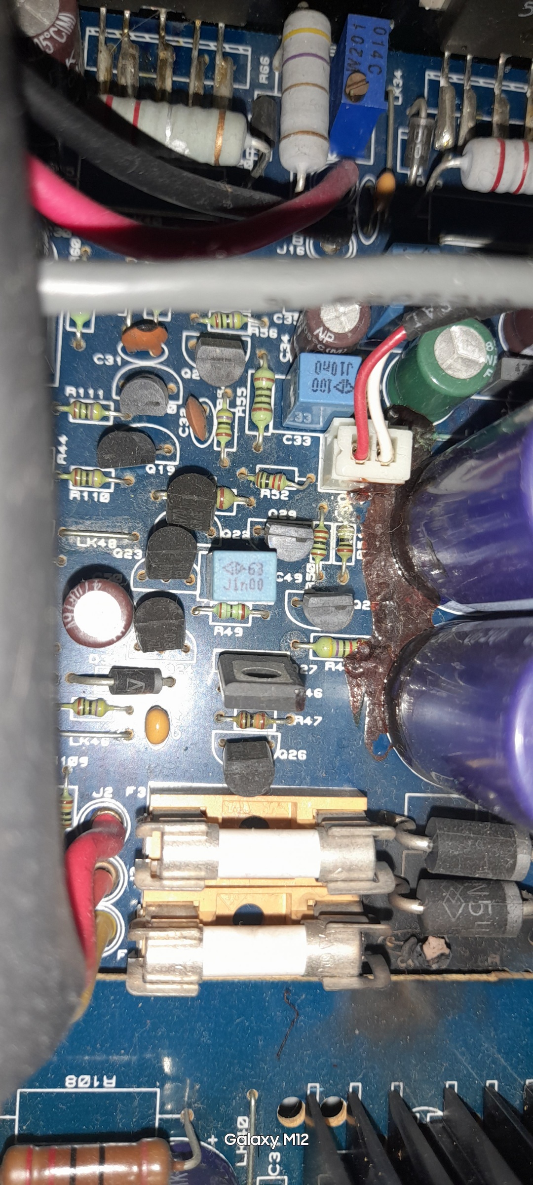

un autre problème est que cambrige a abusé de la colle sur les condos et meme déborder sur des diodes et résistances !! cette colle avec le temps est devenue marron et d'après ce que j'ai lu elle est conductrice  Big Grin  .

Les coulures marron à proximité des capas d’alim laissent dubitatif. Colle ou coulure des capas ?

c'est bien de la colle..c'est ce que j'ai lu un peu partout a ce sujet.
tout a l'heure j'ai démonté la carte ou il y a les transistors.l'ampli est tout démonté je sais pas si je peux tester les testions +/-45V et +/- 15V?
cette carte est toujours relié au transfo j'ai pas dessoudé les fils.

j'ai dessoudé le condo C48 cramé il restait plus rien.
j'ai vérifié le dessous des pistes rien n'est noir meme a coté.

je crois que pr1 ET pr2 servent a régler le bias .c'est écrit bias derrière les PR1/2 sur sur le circuit imprimé.
j'avais vu des vidéos ou il réglait a 13mv . courant de repos ,bias , ofset je sais plus ..
