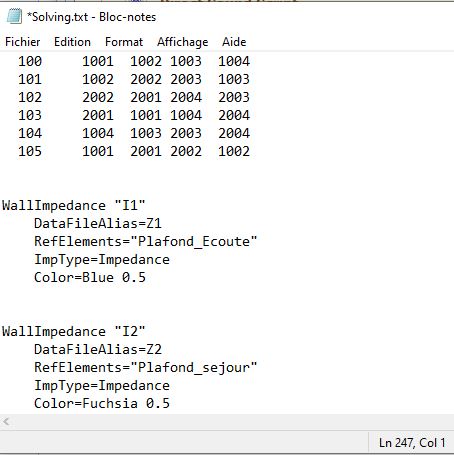

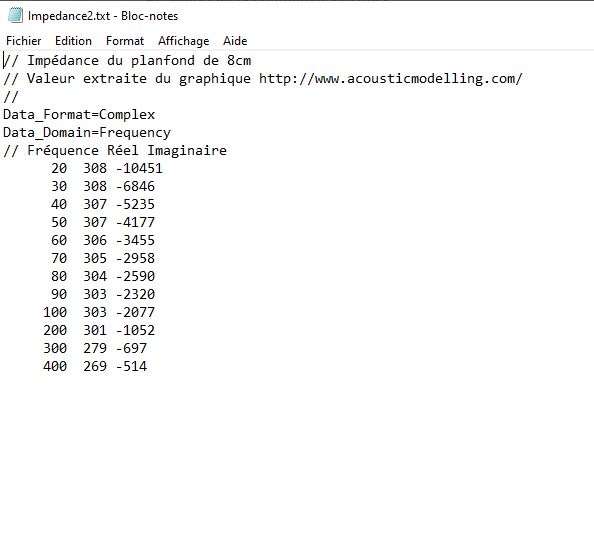

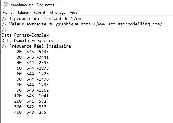

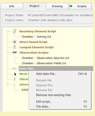

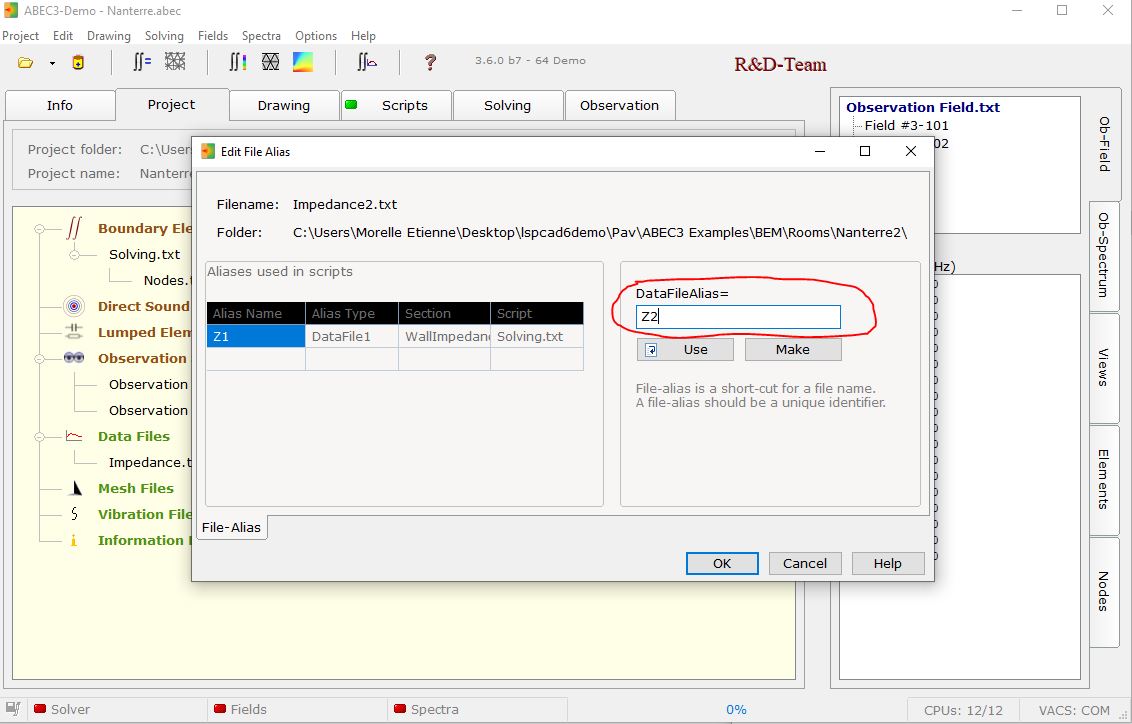

mastro a écrit :si t'as déjà trouvé comment rentrer les valeurs d'absorption en fonctions de frequences definies dans Node.txt , ça m’intéresse ....
Etape 1 : Faire les fichier d'impédance des différents matériaux voir exemple
Impedance.txt et Impedance2.txt
[Image: attachment.php?aid=28690]
[Image: attachment.php?aid=28692]
Etape 2 :
- Sur l'onglet projet clic droit sur "Data Files"
- Add Data-file
[Image: attachment.php?aid=28688]
- Définir l'alias du fichier d'impédance pour l'utiliser dans le fichier Solving.txt
[Image: attachment.php?aid=28689]
Etape 3 :
Définir les impédances en faisant référence à l'alias précédemment définit exemple :
WallImpedance "I1"
DataFileAlias=Z1
RefElements="Plafond_Ecoute"
ImpType=Impedance
Color=Blue 0.5
[Image: attachment.php?aid=28691]
Mon projet
